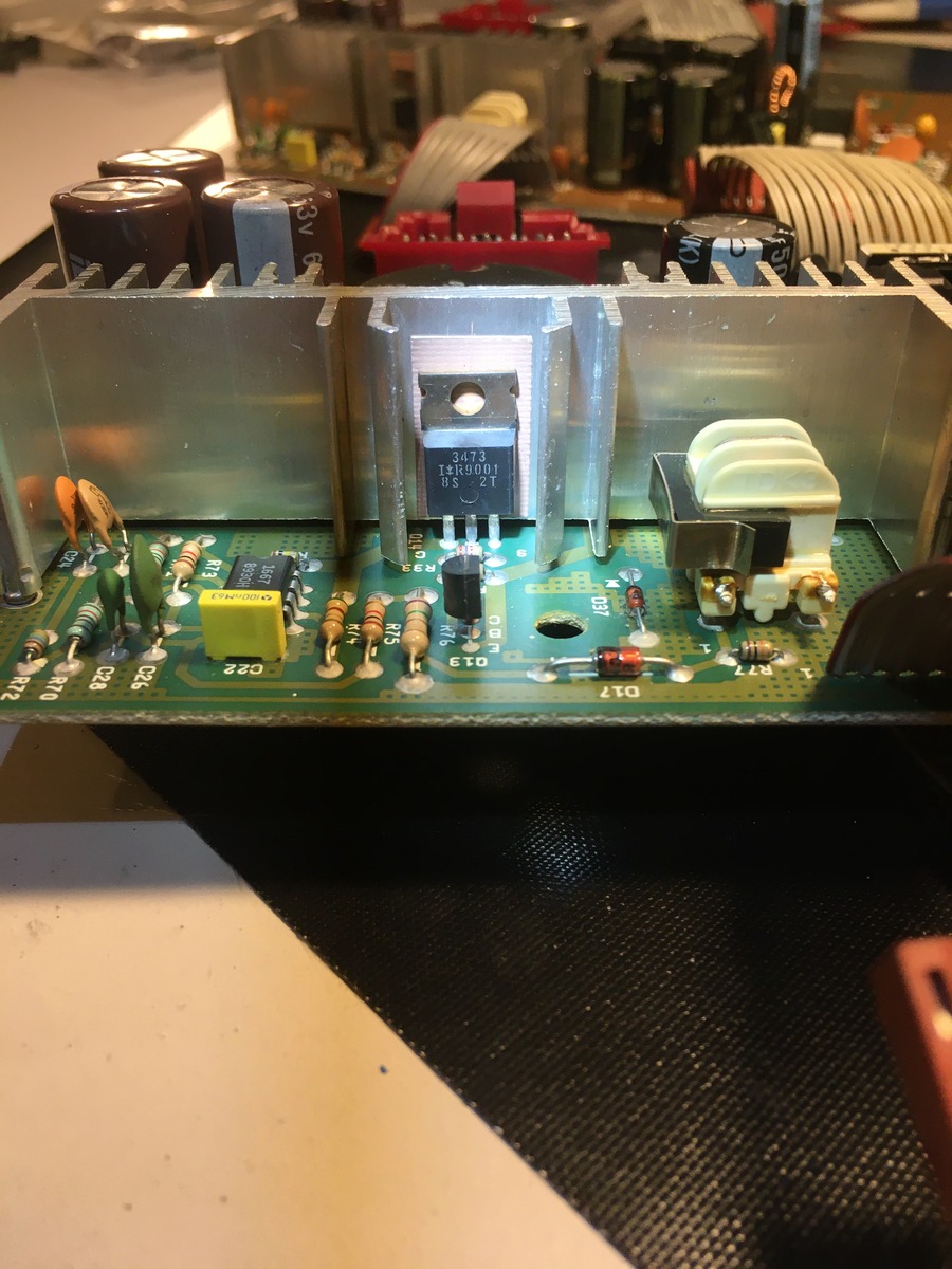

vielleicht kann mir jemand mit Hilfe des Fotos im Anhang helfen, das von
mir angeleuchtete Bauteil mit der Aufschrift:
3473
I Diodenzeichen? R9001
8S 2T
zu identifizieren?
Auf der Platine ist es mit "Q14" bezeichnet, also wie ein Transistor,
man beachte auch den riesigen Kühlkörper.
Bei der Baugruppe selbst handelt es sich um die Versorgungsseite eines
digitalen Tachos aus einem Fahrzeug von 1991. Der Tacho leidet zur Zeit
unter einem Totalausfall, auch nachdem ich zwei ausgelaufene Elkos
erneuert habe (in dem Zuge habe ich natürlich alle Elkos erneuert).
Ergebnis ist rhytmisches, pulsierendes Geräusch, als ob versucht werden
würde, die Vakuum-Fluoreszenzanzeigen zu zünden.
Da ich noch eine weitere, baugleiche Platine habe, steht fest dass der
Fehler in diesem Bereich zu suchen ist.
Das gesuchte Bauteil hat völlig andere Messwerte als das gleiche Teil
auf meiner Zweitplatine, daher denke ich, hier liegt der Defekt.
Vielleicht hat jemand aufgrund von viel Erfahrung eine Idee, um was es
sich bei dem Bauteil handelt. Die Beinchen sind übrigens nicht mit "ECB"
sondern mit "SDG" bezeichnet.
Danke und schöne Ostern
Elmar

Das ist ein MOSFET von International Rectifier (heute Infineon) mit
kundenspezifischer Beschriftung (auch beim IC so). Wenn das Netzteil
periodisch zuckt/zwitschert, dann ist dieser MOSFET nicht defekt. Meist
liegt z.B. ein Kurzschluss in der nachfolgenden Schaltung vor.

vielen Dank für die Information. Das macht auch Sinn, da die
aufgedruckte Bezeichnung GDS der Anschlüsse zu einem MOSFET passt.
Allerdings weiß ich jetzt nicht mehr weiter. Kennt jemand jemanden oder
eine Firma, die solche Fehler gerne sucht und findet? Natürlich gegen
Bezahlung.
Ohne Schaltplan leider, ich habe lediglich die Belegung der Stecker.
Viele Grüße
