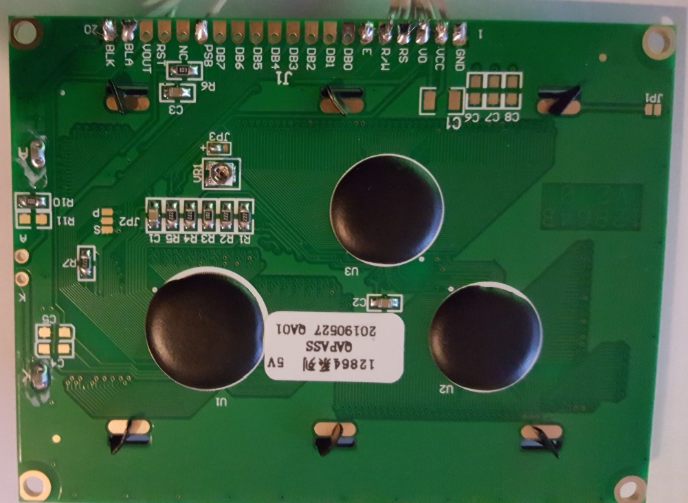

ich habe mir das LCD lt. Anlage gekauft und komme jetzt nicht weiter!
Für dieses LCD gibt es nur eine Beschreibung für Arduino und Raspi. Ich
will es aber mit einem ATMega ansteuern. Dabei tauchen mehrere Probleme
auf.
Lt. Beschreibung sind zwei KS0108 verbaut. Es gibt aber keine Anschlüße
für CS1 und CS2. Außerdem kann das Display mit SPI angesteuert werden,
was bei KS0108 nicht geht. Also ist dem Display noch etwas
vorgeschaltet, wovon es  aber keinerlei Informationen gibt. Auch beim
Lieferanten nicht.
In der Beschreibung wird mit U8g2 gearbeitet. Da ich aber mit asm
arbeite hilft mir das nicht wirklich weiter. Ich habe mir zwar schon die
m2tklib in mein AS6 geladen, aber leider ohne Ergebnis.
Hat jemand eine Idee wie ich weiter vorgehen könnte?

von John Doe (Gast)
IM Quellcode der "Anleitung" wird folgendes ausgeführt:
u8g2_Setup_st7920_s_128x64_f(&u8g2, U8G2_R2, cb_byte_spi_hw, cb_gpio_delay_rpi);
Es liegt also nahe, davon auszugehen, dass ein ST7920 LCD Controller
verbaut ist.
von hinz (Gast)
Zeig doch mal die Rückseite.

von hinz (Gast)
> verbaut ist.
Passt auch zum Bild.

von John Doe (Gast)
Na dann ist ja alles klar. Ist ein ST7920. Schnapp Dir das Datenblatt
und leg los.
von Bruno M. (brumay)
Wo hast du auf die Schnelle dieses Datenblatt her. Das paßt ja wirklich
genau. Auch die Rückseite könnte passen!

von fern schätzer (Gast)
> Lieferanten nicht.
nach lesen der Beiträge komme ich zu dem Schluss dass das PDF
hier:
Beitrag "Re: LCD U8g2 asm"
ein Schaltungsvorschlag ist wie man das Display seriell betreiben
kann / könnte. Diese Schaltung ist jedoch nicht auf dem Display-
Modul realisiert.
Das nackte Display wie du es zeigst hat jedoch ein Standard-
Interface (parallel 4Bit/8Bit) wie man es von den Character-
Displays mit HD44780-Controller kennt.
von John Doe (Gast)
Quatsch.
Das Display hat einen ST7920 LCD Controller.
Default des Displays ist serielle Ansteuerung, man kann das aber noch
nachträglich über den JP2 ändern, wie man auf dem Foto sieht.
(Also Pin PSB: GND->Serial, VCC->Parallel)
> verbaut ist.
Hallo John,
ich habe zwar noch nicht alle Geheimnisse des Treibers gelüftet, aber
der Curser blinkt schon mal!
Danke für den heißen Tip!
