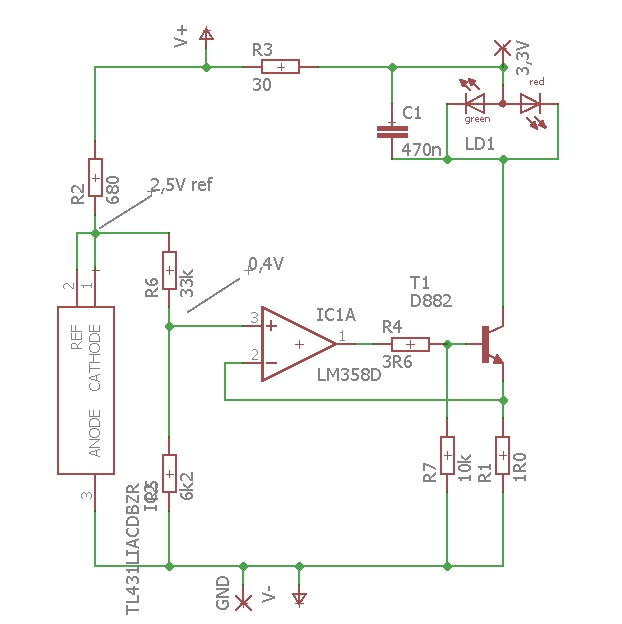

Hallo Forum,
im Anhang der Schaltplan eines (angeblich) 50mW grün Lasertreibers.
Prinzipiell kapier ich die Schaltung ja aber ein paar Dinge verstehe ich
nicht.
Zum einen wozu der 30 Ohm R3 gut sein soll der vor der Versorgungs+ vom
358er hängt. Der Operationsverstärker ist nicht rückgekoppelt, also als
Komperator verschaltet und liefert beim Einschalten mal ein Signal für
den Tansistor damit der Laser angeht. Der 1 Ohm Schunt liefert dann
soweit ich das kapier den mA Wert als mV and den Minuseingang und
begrenzt so den Diodenstrom auf 400mA indem der Ausgang auf 0 geht.
würde das dann nicht "flackern"?
momentan zieht das Teil 360mA, also gut 1W, ist der Wirkungsgrad von nem
Laser wirklich so schlecht oder ist das Teil viel stärker als angegeben.
Danke in Voraus für Euer Feedback
Lui
doch, klar ist der rückgekoppelt. nur halt nicht direkt von OPV-Ausgang
sondern von R1. der OPV stellt sich so ein, dass am R1 die Spannung
abfällt, die am Eingang vorgegeben wird.

bist du sicher, dass die Versorgung nicht an V+ sollte (z.B. 5V) und
dass sich die 3,3V dann einstellen sollen? woher hast du denn den Plan,
gibt es da keine weitere Info?
dass nur 360mA  (statt der eigentlich vorgesehenen 400) fließen könnte
von der zu geringen Versorgung kommen.

der Plan ist von mir, den hab ich von der Platine abgezeichnet.
in der Beschreibung stand dass er für 3V gedacht ist. und ja die V+ is
richtig eingezeichnet als Versorgung für den OPV, drum war ja auch meine
Frage wofür der 30Ohm vorm OPV gut sein soll, ich seh da jetzt nicht
wirklich nen Grund für.
Werd den übrigens morgen mal an 5V hängen, mal sehen was passiert.
Wenn er abraucht sind grad mal 10€ weg das kann ich verkraften
Der R3 macht die ganze Regelung weicher.
Weniger Spannungsspitzen.
(Manchmal baut man auch eine Drossel davor.)
Was gut für die LD ist
Natürlich ist er das. Klassische Konstantstromsenkenschaltung.
Fraglich ist eher das grün/rot als Laserdiode und warum ein kein
Photodiodenfeedback gibt.
Die Schaltung taugt eigentlich nicht für Laserdioden, aber der parallele
C4 mit R3 macht, daß es doch geht. Es wird halt nicht die
Strahlleistung, sondern nur der Laserdiodenpumpstrom geregelt. 3.3V
liegen am Kreuz übrigens höchstens zufällig an.
Grüne DPSS sind mies.
Nö, aber immerhin dürften die 50mW tatsächlich Strahlleistung und nicht
Aufnahmeleistung sein wie bei sonstigen chinesischen Laserpointern.

Thomas B. schrieb:
> Wobei man die Spannungsversorgung des 358 nicht wirklich sieht.
> Und ob der vor oder hinter R3 dranhängt.
ich habe zuerst auch nicht verstanden, wie es gemeint ist.
 V+ und V- sind die Versorgungspins des OPV, und bei +3,3 und Gnd speist
der TO ein.
Der schützt in Zusammenarbeit mit den 470n die Laserdiode, bis der
lahmarschige LM358 nach Einschalten der Versorgung seinen Arbeitspunkt
bzw. den Ausgangsstrom eingeregelt hat.

Guten Morgen,
da hat sich ja schon einiges getan über Nacht.
Danke für das feedback.
R3 soweit klar, C1 ist der einzige Kondensator auf der print und der
liegt parallel zur LD.
Die ist ein 3 pin wobei der + auf dem Gehäuse liegt und die anderen 2 am
Transistor. hab im Plan eine rot/grün LED als Symbol genommen weil
nichts passendes in der Bibliothek.
alle R und der C sind SMD 805 was mir speziell für den R1 Shunt ein
wenig klein vorkommt wegen Verlustleistung.
Wie Achim richtig erkannt hat speise ich bei GND und 3,3V ein und die V+
und V- sind die OPV Powerpins. Eagle hat im Normalfall keine Powerpins
für IC´s am Symbol, darum so gezeichnet.
ich danke euch für die zahlreichen Antworten, jetzt versteh ich das Teil
