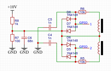

Ich habe einen ziemlich massiven Sensor aus zwei identischen Spulen um
Permanentmagneten. Auf diese Weise sollen bei Überfahrt eines
Metallstücks zwei Sinuswellen hintereinander erzeugt werden (Amplitude
30mV bis 6V, je nach Geschwindigkeit und Metallmasse). Die Spulen möchte
ich mit dem Analogeingang eines PSOC5 verbinden und dann mit
Komparatoren die Sinuswelle auswerten. Dazu habe ich ein kleines
Schnittstellenboard entwickelt, das den Spannungspegel auf ca. 0,9 V
anhebt und die Amplituden über N4148 Dioden begrenzt.
Problem: Ich erhalte in unregelmäßigen Abständen oszillierende
Spannungsstöße. Das passiert aber immer nur auf einer Leitung, nie auf
der anderen. Ein Tausch des Sensors gegen ein anderes Exemplar bringt
nichts. Die Schaltung ist absolut symmetrisch aufgebaut. Woran kann das
liegen?

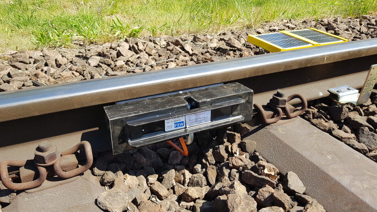

Der Sensor ist sehr massiv und hängt an der Schiene, um ein
überfahrendes Rad zu erkennen. Die Leitungslänge beträgt ca. 50 cm.

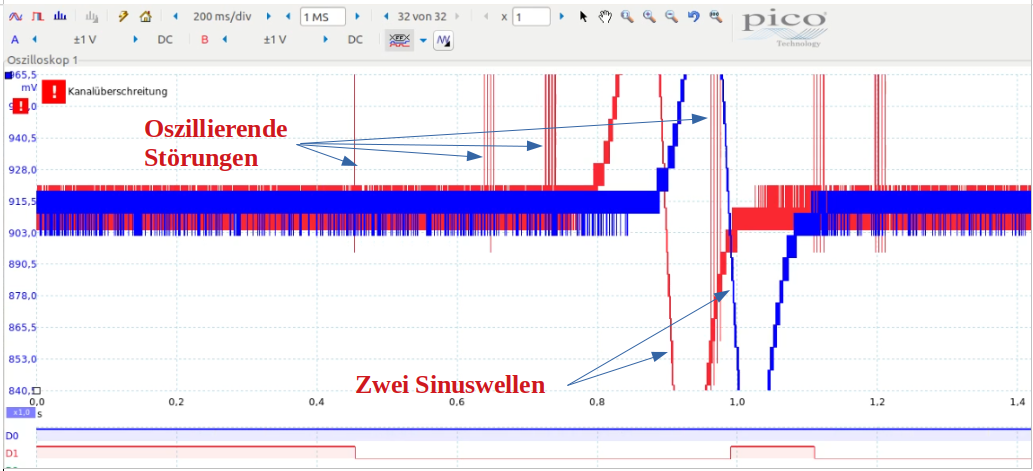

Wie man auf dem Oszibild (Messpunkt GPIO 1/2) sehen kann, kommt die
Störung vor der Welle, während und auch dahinter. Im Labor kann ich das
mit den kleinen Massen nicht nachstellen. Es ist auch so, dass die
Störung nicht zu jeder Welle kommt sondern sporadisch. Interessant ist,
dass es immer nur ein und derselbe Kanal betroffen ist. Man würde ja
eher vermuten, dass es beiden Kanälen auftritt, weil die Schaltung
symmetrisch ist.

#6644416
Noch ein paar Fragen und Bemerkungen:
Beim testweisen Austausch des Sensors wurde nur der Sensor, aber kein
Teil der Schutzbeschaltung mit getauscht?
Hast du die Funktion der Tiefpassfilter überprüft? (Testweise Rechteck
anlegen...)
Die Tiefpassfilter haben eine sehr hohe Eckfrequenz im Vergleich zum
Nutzsignal, das sollte korrigiert werden. Die Zeitkonstante darf ruhig
mindestens hundertmal so hoch sein...
D0 und D1 zeigen die Ausgänge der Komparatoren, nehme ich an. Du
betreibst die - wenn ich das richtig sehe - mit Hysterese, das ist schon
mal gut ;-)
Blaerbi
#6644481
Dirk M. schrieb:
>> Also, wie sehen denn die Störungen im Detail aus?
> Was genau müsste man dort anschauen?
Du hast als Oszi einen PICO verwendet. Die bieten offensichtlich auch
gute Geräte an. Die oszilierenden Störungen sehe ich nur als senkrechte
Striche. Damit kan man nur sehr weinig anfangen. Versuche ein
Wellenpaket so aufzulösen das man die Details erkennt. Es müssten
eigentlich auch Sinusschwingungen sein. Vielleicht gibt es auch
Überlagerungen. Jedenfalls sollte man dann die Frequenz der Schwingungen
erkennen können. Das wäre sehr wichtig.

Man müßte mal mit einem Mikrofon die Geräusche in der Schiene aufnehmen.
Gegenüber Deinem Meß-Nutzsignal sind die Störungen deutlich
hochfrequenter. Durch die Last der Räder auf der Schiene könnten sehr
kurze Knackgeräusche ausgelöst werden. Vielleicht spielen hier auch die
Radlager eine Rolle.
