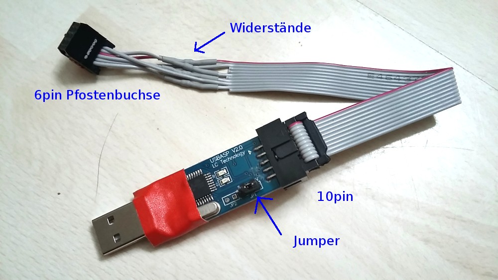

Zur Not kannst du die unpassende Spannung lassen und 180Ω Widerstände in
die vier Signal-Leitungen schalten, damit kein Kurzschluss entsteht.
Sauber ist das allerdings nicht.

von Stefan F. (Gast)
Andre K. schrieb:
> Wie groß dürfen denn eigentlich die Widerstände sein in den MOSI, MISO
> und SCK Leitungen? Zu große Widerstände beeinflussen ja die Flanken.
Genau. Das hängt sehr stark von der Frequenz ab. Der USBASP funktioniert
mit 180 Ω noch, wenn sonst nichts weiter an den Leitungen hängt.
180Ω hätte den Vorteil, kurzschlussfest zu sein. Deswegen hatte ich das
mal (in allen 4 Signal-Leitungen) ausprobiert.
5V / 180Ω = 27mA
> Habe ich das soweit richtig interpretiert?
Ich denke: ja

Der von dir gezeigte USBASP wurde auch in einigen Tutorials geändert.
Sie haben die Versorgung des Atmega8L an den 3,3V Spannungsregler
geschlossen. Dadurch sind die Pegel des Atmega8L auch 3,3V. Mit Skalpel
wurden zwei Leiterbahnen durchtrennt und zwei neue Verbindungen mit
Kupferlackdraht gezogen.
Zwar soll der Atmega8L bei 3,3V und 12.000Mhz außerhalb der
Spezifikation laufen, aber soll funktionieren.
https://www.hackster.io/billy-cheung/3-3v-usbasp-modification-c20557
Ich habe mir neben den Zener-Dioden den USBASP mitbestellt, da es ihn im
gleichen Shop gab.
Danke für die vielen und hilfreichen Antworten.
> gleichen Shop gab.
Ich habe den USBASP wie in dem Tutorial gezeigt umgebaut. Es
funktioniert einwandfrei :D
Der Atmega8L wird nur mit 3,3V versorgt und gibt damit auch auf den
Bussignalen auch nur 3,3V aus. Und der Attiny85 lässt sich ohne Probleme
flashen.

von Andre (Gast)
Ja es ging um das mischen von I2C und ISP. Da der verwendete Attiny85
wenige Pins hat, werden die Pins zum Flaschen und die Pins für I2C
gemeinsam genutzt. Der ADXL345 verträgt aber maximal 3,6V an seinen
Pins. Und wenn die MoSi oder MiSo Leitungen 5V haben, liegen am ADXL345
dann auch 5V an. Also war mein Ziel die ISP Leitungen auf Max. 3,6V zu
begrenzen. Und das hat mit dem Umbau des USBASP hervorragend geklappt.
