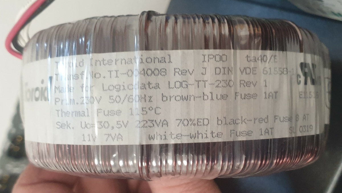

Florian S. schrieb:
> Hier die Daten 30,5V 223VA 70%ED
>                11,0V 7VA
http://www.audioelektronik-shop.de/netztrafos.html
http://www.strobelt-trafo.de/produkte/ringkerntransformatoren/offene-ausfuehrung-mit-mittellochverguss/mittellochverguss_-_kundenspezifisch
https://sklep.toroidy.pl/
Ansonsten: einen 1 x 30 oder 2 x 15V Ringkern, es reichen wegen der ED
wohl 200VA,
https://www.ebay.de/itm/Ringkerntrafo-Transformator-200VA-230V-2x15V-30V-Sedlbauer-RSO-826039/232257019438
zusätzlich mit genügend Windungen dünnen Drahtes umwickeln um die 11V
extra zu bekommen, die 7VA fallen nicht auf, nur darf der Ringkern dafür
natürlich keinen Mittellochverguss haben.
Dein defekter Trafo hat eine THermosicherung, es wäre natürlich
angemessen, wenn auch der Ersatz über eine Thermosicherung verfügt,
notfalls einen dranbinden, die sollte weil sie aussen liegt aber eine
geringere Maximaltemperatur haben, z.B. 78 oder 92 GradC.
oder für die 11V einfach einen 2. kleinen Trafo einbauen - wobei es
vermutlich auch mit eher gängigen 12V funktionieren wird...

Was hat denn dein Trafo? Wenn da nur die Thermosicherung durch ist: Die
ist meistens "erreichbar", wenn man mal eine Schutzisolierung
abgewickelt hat, und lässt sich ohne Probleme ersetzen. Warum die
Thermosicherung hochgegangen ist, solltest du aber halt mal rausfinden,
sonst verstirbt der nächste Trafo in selber Weise.
