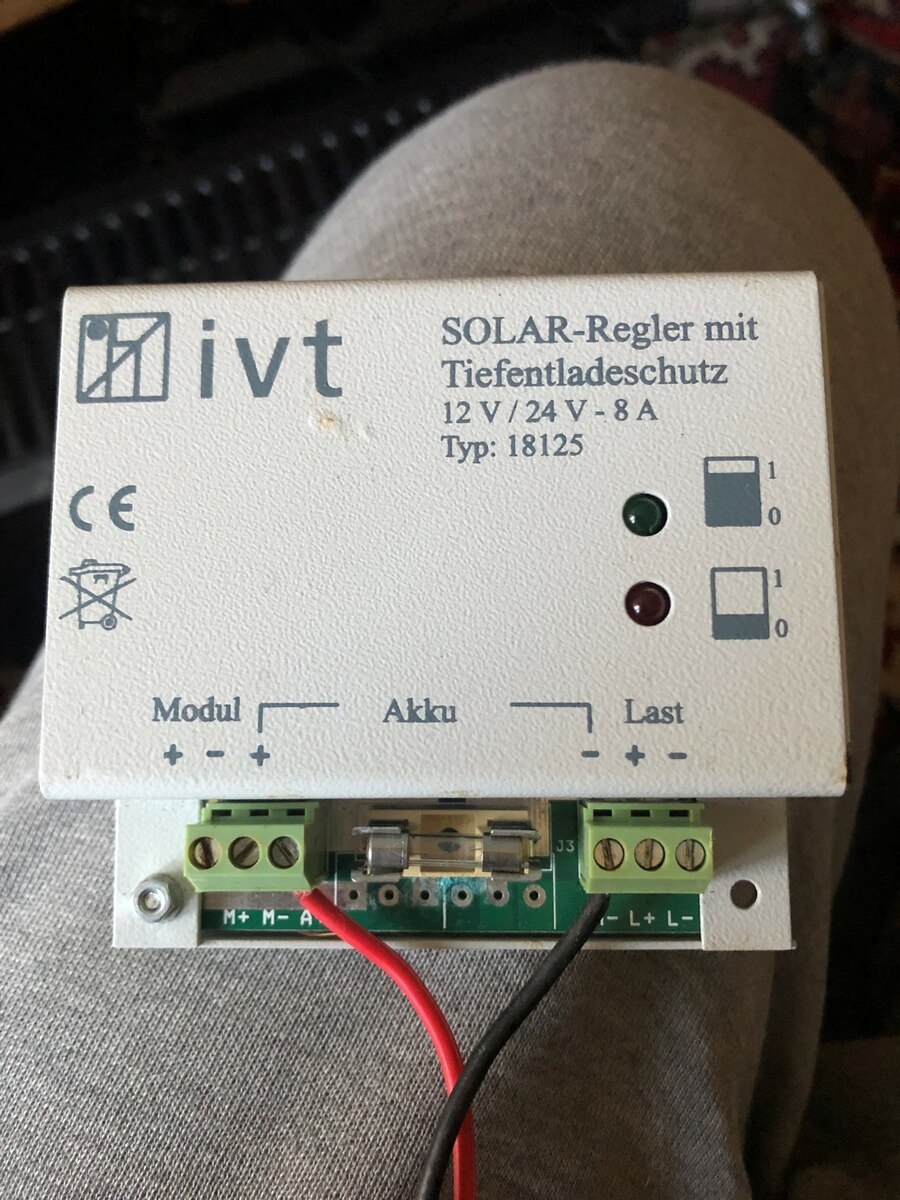

Hallo ich heiße Andy und bin Angler. Ich habe einen 66lbs Elektromotor .
Ich gehe, wenn ich Angeln fahre mindestens 1 Woche. Zum Thema ich habe
ein Solarpaneel mit 100 Watt mit Eckschutzkanten. Dazu ein Laderegler
von IVT 8 A 12 Volt 24 Volt. Wenn ich meine 120 ah Solar Batterie dran
mache, dann ladet der mir schnell auf maximal 12,9 Volt und geht dann
auf 12,6 und bleibt da auch mit voller Sonnenstrahlung. Na ja ich dachte
oh Super schon voll nix da am Motor dran gemacht kurz gefahren und schon
wieder auf ca. 11,6 Volt.
So wie ich es sehe muss die dann wohl 1,5 Tage dran bleiben, bis die
echt voll ist? Wenn ich die Gasung wegmache am Laderegler soll er laut
Beschreibung auf 14,1 Volt gehen. Würde das heißen, dass er schon in 1
Tag Voll wäre die Batterie? Bzw. bleibt er auf 14,1 Volt? Ich habe die
Batterie heute auf mein Ladegerät zu Hause mit 500Watt angeschlossen und
die Batterie war in 6 Stunden voll. Bin ich der Annahme das ein
Solarmodul es gar nicht richtig Schaft die Batterie so zu laden wie mit
Herkömmliche Ladegeräte? Vielleicht gibt es ja andere Laderegler, die
besser sind? Ansonsten würde ich mir einen 4 Takter Benzin Außenborder
kaufen! Nur damit scheuche ich die Waller Welse beim Angel nur auf!
Danke für eine Antwort und noch schöne Ostern. Lg Andy

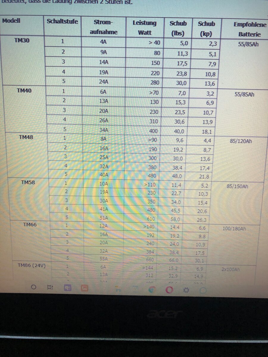

Was tut dein "66lbs Elektromotor"? Was für Strom und Spannung hat der?
Was für ein Solarmodul?
Ist der regler direkt auf der batterie oder irgendwo in der sonne?
Gast #6643659

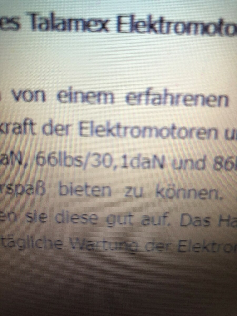

Hallo es ist ein 12 Volt Motor habe mal Bilder gemacht mehr weiß ich
nicht und weiß auch nicht was das alles heißt im Verbrauch. Das
Solarpanel lege ich an einen Baum den Laderegler lege ich am Boden im
Schatten hinter dem Solarpanel.
Die Solar Batterie ist in der Sonne.

> Die Solar Batterie ist in der Sonne.     Die beiden letzten Bilder sind vom
Elektromotor die Daten.

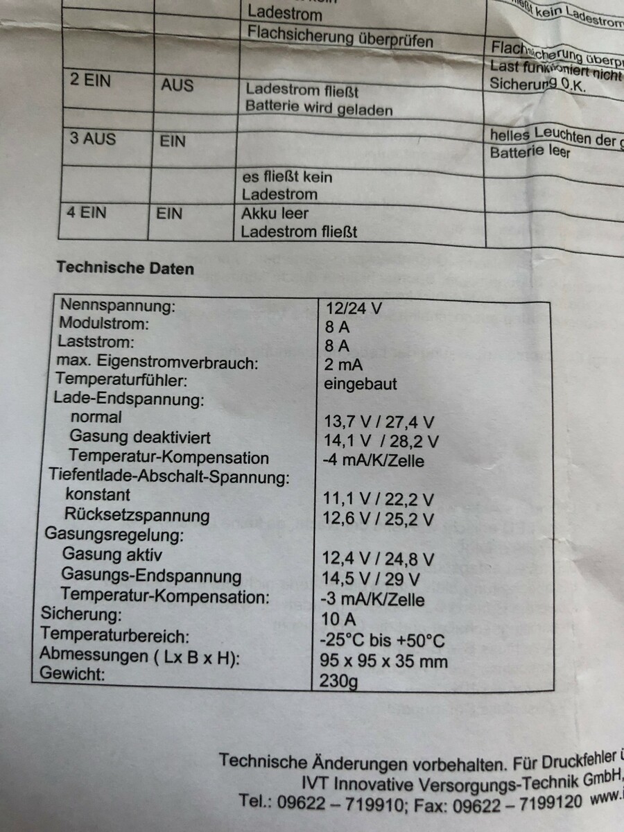

Bild 4 vom Laderegler da kann man die Gasung rauß machen und so wie es
da steht geht das laden auf 14,1 Volt macht das Sinn oder muß ich da
öfter schauen mit einen Multimeter?

Dein Laderegler hat ein Korrosions Problem. Wenn er noch geht wird er
das eventuell nicht mehr lange tun. Das Solltest du reinigen und
schützen.
(Firma: Hobbytheoretiker) #6643708
12V*120Ah rund 1,4kWh
500W Ladegerät 6h Ladezeit
100W Solarpanel
Solarlader VT 8 A 12 Volt 24 Volt
Erreicht nur 12,6V
Ist es vielleicht dieser Typ 18312:
https://www.conrad.de/de/p/ivt-shunt-laderegler-pwm-12-v-24-v-8-a-111199.html
oder Typ 18125:
https://www.ivt-hirschau.de/product_info.php?products_id=1180
Nach dem Bild tippe ich auf zweiteres.

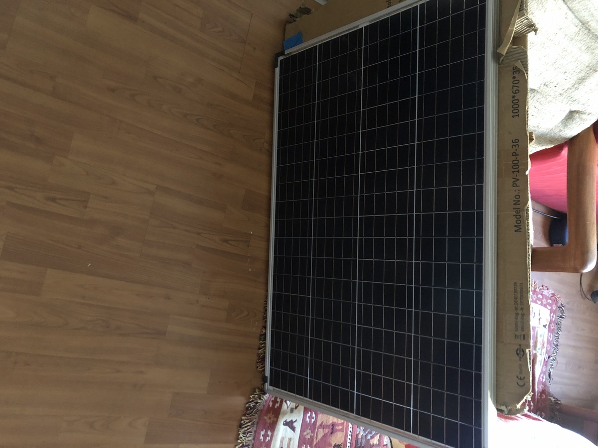

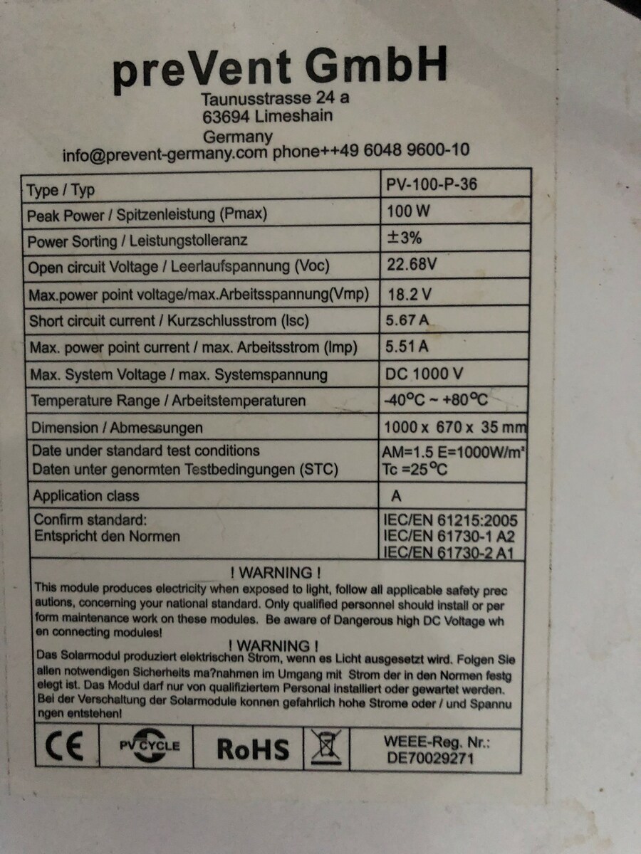

Welche Solarzelle - die mit rund 18-20V (für 12V Akku) Leerlaufspannung
oder mit ca. 30...36V, ggf. umschaltbar?
Wenn Du da Panel den ganzen Tag immer nach der Sonne ausrichtest,
könntest Du ungefähr 1/3 Ladekapazität über den Tag nachladen.

Dein 66lbs Motor zieht 660W, macht also in 2 Stunden den Akku leer. Du
brauchst 10 mal mehr Ladezeit in praller Sonne als Fahrzeit, bei
bedecktem Himmel gar 100 mal mehr Ladezeit (5 Minuten fahren, 10 Stunden
Laden).
Dein IVT Laderegler sollte passend zum Akku eingestellt werden:
klassische BleiGel auf 13.8V, normale offene Säureakkus oder
geschlossene Calciumm: 14.1V

18V * 5,6A maximal könnte das Solarmodul. Das wären 100W.
Der shunt Laderegler schließt das Modul an die Batterie ohne
Spannungswandlung. Das sind 12-14V * 5,6A, entspricht ca. 70-80W.
Mit einem *MPPT*-Laderegler erhältst du 20-30% mehr Energie in deinen
Akku.
Der Laderegler schaltet zu früh ab. Entweder muss man den mal neu
justieren, und wenn das nicht geht oder nicht vorgesehen ist: dann ist
er kaputt.

Hallo ja es ist dieser hier der Regler
 Die Frage von dir kenne mich damit nicht aus. Welche Solarzelle - die
Den Regler stelle ich immer in den Schatten!
