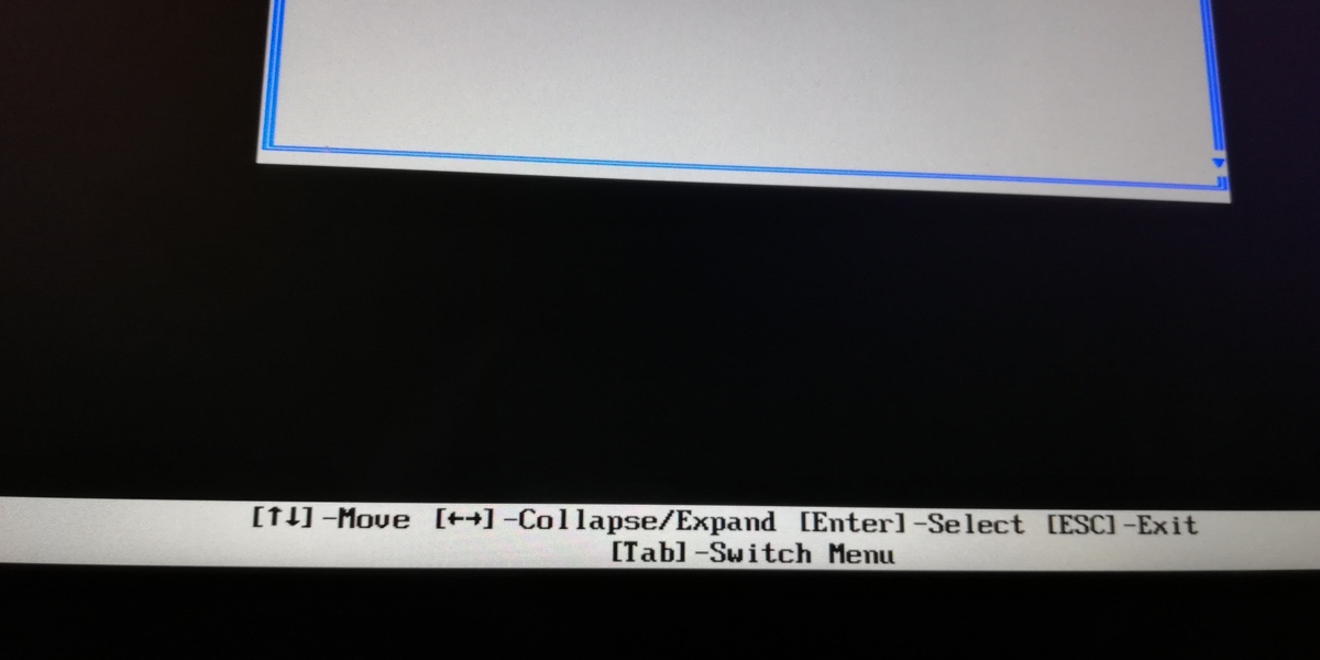

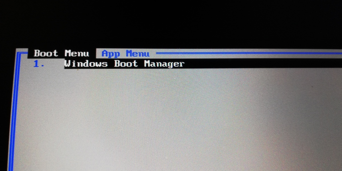

Ich hab ein grosses Problem. Mein Win 8.1 Tablet von Medion hat aus
unerklärlichem Grund ein Startproblem.
Ich kann weder Touch noch USB-Tastatur verwenden. Egal, ob Kabelgebunden
oder über Bluetooth-Stick.
Das Problem: Die USB-Anschluesse lieferrn zwar 5 V, aber da offenbar der
Datenbus im Bios abgeschaltet wurde, funktionieren keine Sticks,
Keyboard ect.
Das gezeigte Startbild bleibt nach dem Einschalten stundenlang so
stehen. Die angezeigten Befehle fuer Exit ect. funktionieren nicht. Nur
der Win-Tochbutton unten reagiert auf Tippen. (LED drunter blinkt auf,
wenn antippe. Mehr passiert aber nicht. Ich komme auch mit verschiedenen
F-Tasten, die in der Anleitung sind, nicht mehr ins Bios. Grund ist wie
beschrieben, kejne funktionierenden USB-Anschluesse. Somit ist keine
Auswahl angezeigter Funktionen moeglich.
Ein Entfernen der Bios-Batterie, des internen Akkus und auch Netzteils
vom Gerät aendern nichts daran. Lang genug gebastelr dran. Cassis
rausgenommen, liegenlassen, wieder eingebaut, es aendert sich nach dem
Einschalten nichts.
Was kann ich tun, um wieder ins Bios zu grlangen. Wie beschrieben, über
eine Tastatur oder Touch oder Maus geht NICHTS.
Hat jemand eine Idee? Die interne eMMC-Flashkarte hab ich auch mal
entfernt, auch wieder ringesetzt, immernoch das selbe Bild. An der MMC
liegts definitiv NICHT, DIE IST 100% i.O.! Hab ich in 2. baugleichen
Gerät Testweise sauber starten können. Und das mehrfach.!
Gibts irgend eine Möglichkeit, über die 3 vorhandenen Gerätetasten:
Power on/off, Vol +/-, das gezeigte Menue wieder zu verlassen, und
dadurch eventuel auch wieder die USB-Buchsen "Freizuschalten", das muss
im Bios gemacht werden, dort gibt diese Funktion. Nur, WIE gelange ich
da wieder hin?

Bitte keine Anfragen von Chassisfotos oder sowas, ich bin froh, das Teil
wieder fehlerfrei zusammengebaut zu haben.. Dankeschoen für eure Tips.
Beigeleggt das gezeigte Bootmenu, aus dem ich nicht weiter starten kann.
Wie es hier ausführlich geschildert wurde: Es geht um die
USB-Sperreaufhebung, um wieder eine Tastatur verwenden zu koennen. Was
noch erwähnt werden muss: Ich besitze NUR das TAB, OHNE die zugehoerige
Dockstation.

Gast #6643953
Es ist eine ganz schlechte Idee, im BIOS den "legacy USB-Support"
auszuschalten. Die Konfig sitzt auch nicht in irgendwelchen
CMOS-RAMs sondern wird im SPI-Flash gespeichert.
Da kannst also Akkus, Netzteile bis zum Schwarzwerden
abziehen. Der SPI-Flash wird davon nicht leer.
Den muss man(n) ausloeten, und entweder von einem vorhanden
gleichen 2. Geraet klonen, oder den Bereich mit den Configdaten
suchen und invalidieren. Dann wird meisst eine neue Dafaultconfig
geschrieben.

Gast #6644675
Kater schrieb:
> Zum Glück gibt es nur das eine Modell, so dass du sicher schnell Hilfe
> bekommst. 😁
> Schon mal versucht, eine bootfähige SD-Card einzulegen?
Mmh, danke fuer diesen Tip. Alllerdings hab ich das schon versucht, nur
steht im Bios die USB-SD-Funktion an 4. Stelle
 der gezeigte Startboot-Bildschirm steht an Pos. 1.. und der wird beim
Einschalten auch zuerst versucht, zu laden, deshalb schaltet das System
ja nur bis genau dahin, und bleibt dann, wie gezeigt, hier stehen, wo,
wie bereits beschrieben, aber das nicht mit Exit beendet werden werden
kann, um bei erneutem Startversuch über USB-Tastatur F2-Taste ins Bios
zu kommen. Weil ja dort zuerst auf eine andrere Startposition
umgeschaltet werden muss, was aber eben nicht geht. Hier muss ja, ewie
oben schon erklärt, erst mal im Bios der USB-Support wieder
eingeschaltet werden. Und das geht nicht, weil? Wurde auch schon beschon
beschrieben. So gesehen war zwar Dein Ansatz ein guter, nur leider nicht
anwendbar. Aber dennoch Danke
