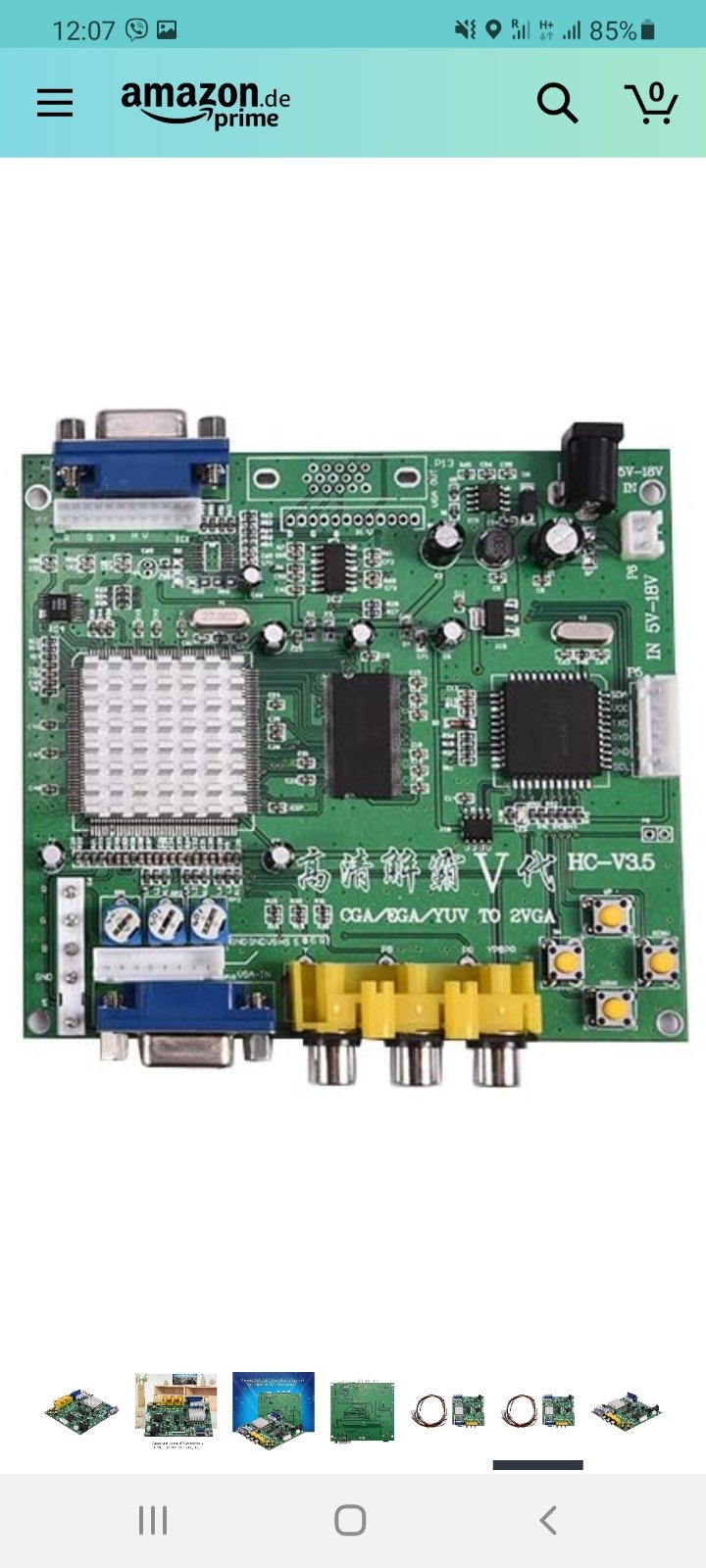

Ich besitze eine alte Reifenwuchtmaschine wo der Monitor kaputt gegangen
ist. Dann habe ich CGA/EGA/YUV/RGB zu VGA Konverter Adapter gekauft und
kann den nicht richtig verbinden. Kann mir jemand von euch helfen?
Wuchtmaschine Model: Corchi EM93

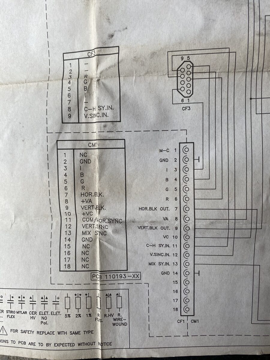

(Firma: matzetronics) #6643740
Welchen denn? Es gibt ja nicht nur einen. Und welches Anschlussproblem
gibt es? Denn es steht ja eigentlich alles an der Buchse, was man wissen
möchte.
Du wählst normalerweise erstmal den CGA Modus am Wandler und verbindest
R,G und B, sowie C/H-Sync und V-Sync mit den Eingängen des Wandlers.
Masse nicht vergessen.
Wenns Bild nicht steht, den EGA Modus ausprobieren.

Meister Lampe schrieb im Beitrag #6643736:
> An der Buchse CF3 liegt alles an, was Du brauchst: Die Farbsignale und
> die Synchronsignale als EGA. Du mußt Dir einen Adapter auf eine
> 15-polige VGA-Buchse bauen. Die Belegung findet man im Netz.
Da könnte es aber noch sein, dass Pegel und Impedanz nicht stimmen.
VGA erwartet 0.7 Vss auf 75 Ohm

Ich weiß es nicht, ob ich ein EGA oder OGA signal habe, weil ich R, G,
B, I(weiß ich nicht was das ist), H syn. Und V syn. habe.
Auf meinem Konverter habe ich zwei eingang Signale, ein mit 5 (R, G, B,
GND und S) und ein mit 8 (R, G, B, I, H, V, GND und GND) Klemmen wo ich
verbinden kann.
https://www.amazon.de/dp/B07FZV32KQ/ref=cm_sw_r_u_apa_glc_i_NFVHXD5B8Y8W65612TAJ?_encoding=UTF8&psc=1
Wenn ich das verbinde, krige ich nur paar Sekunden sehr schlechte Bild,
und dan krige ich sofort kein Signal.
Danke für die Hilfe.

Gast #6644011
Ein Oszilloskop könnte weiterhelfen - es geht sowohl ums Timing als auch
um die Signalpegel (üblich z.B. 1 V oder TTL). CGA und EGA verwenden
TTL-Pegel, VGA 1Vss.
I ist möglicherweise Intensity, die Summe aus R,G und B. Praktisch für
Monochrom-Bildschirme. Macht aber bei TTL-Pegeln keinen Sinn, die könnte
man nur verodern.
Georg

Welche Beschreibung ist zu deiner Platine?
Hier ist auch eine:
http://arcadeforge.net/docs/gbs-8220_cga_to_vga_hd-converter_rev1.pdf
#6644176
Auf dieser Seite steht schon mal das es ein EGA Signal ist
https://translate.google.com/translate?sl=auto&tl=de&u=https://www.strojnistvo.com/forum/viewtopic.php?t%3D48887
Diese komische Anleitung auf der Amazon-Seite  hast Du beachtet?

#6645247
Das ist doch so ein GBS-82xx Scaler, es dürfte dann ein GBS-8200 "2017"
sein, siehe auch hier:
https://github.com/ramapcsx2/gbs-control/wiki/GBS-8200-Variants
Für Deine Zwecke solltest Du auf jeden Fall den VGA-Eingang verwenden,
nicht den mit RGBS (da stimmt der Eingangswiderstand für den Sync nicht,
erwartet TTL-Level).
Die drei Potis sind nur dafür da, die Farbintensität (Eingangslevel) für
RGB zu justieren. Du kannst sie vermutlich erstmal in der
Standardeinstellung belassen.
Dann sollte es aber bei richtiger Beschaltung funktionieren. Auf jeden
Fall solltest Du, sobald die Stromversorgung an dem Scaler angeschlossen
ist, auf dem Monitor das Menü sehen können welches Du über die Taster
bedienen kannst.
Wenn Du kurzzeitig ein Bild bekommst, scheint irgendwas mit dem Sync
nicht zu stimmen, oder aber Dein angeschlossener Monitor kommt mit der
Wiederholfrequenz nicht klar. Die wird - wimre - nämlich 1:1
durchgereicht. D.h. wenn Dein Gerät 50Hz liefert, muss der Monitor auch
50Hz akzeptieren.
Es gibt für diese Scaler eine alternative Firmware:
Aber selbst damit ist es leider ein ziemliches Gebastel.
