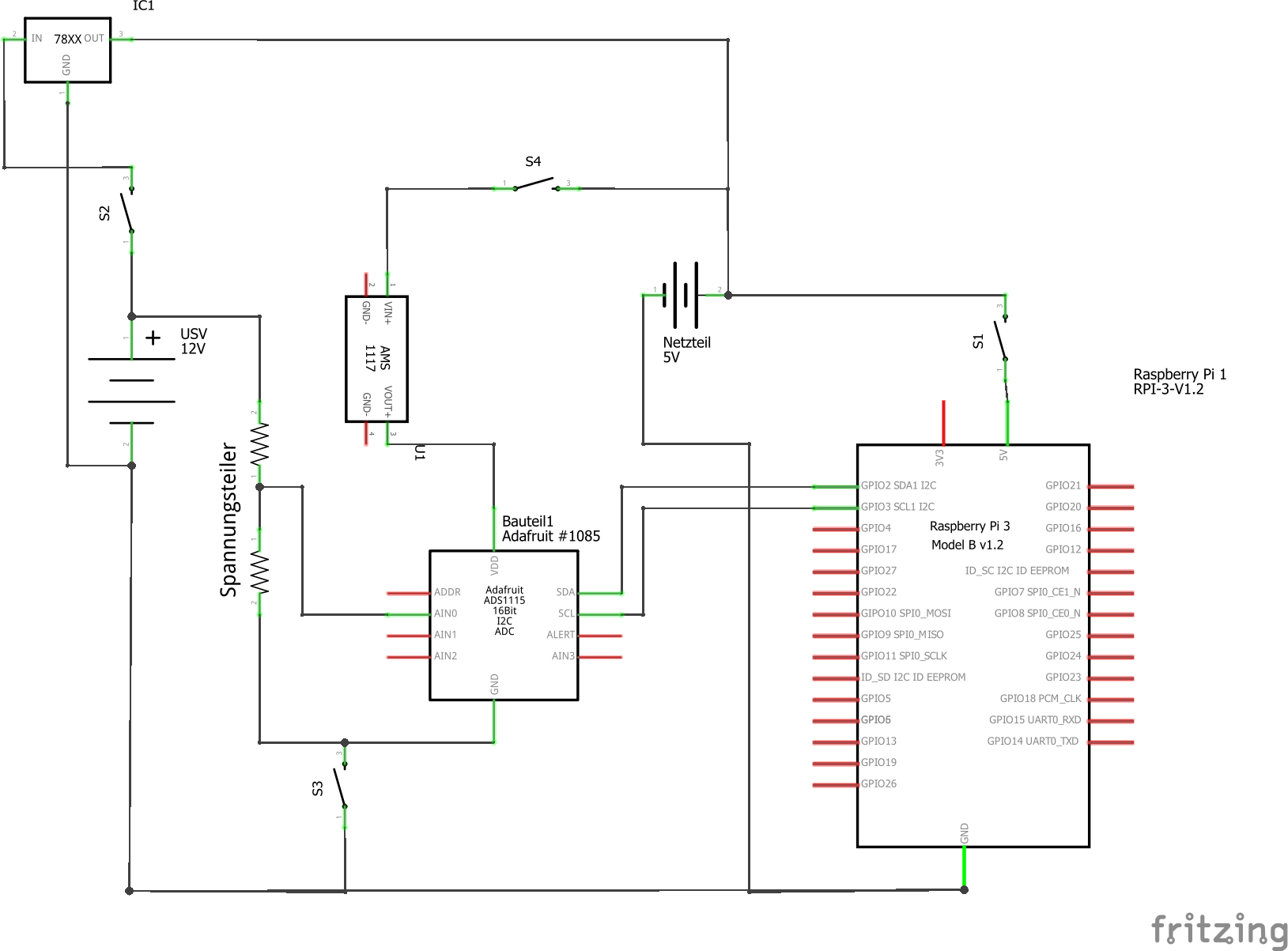

OP
Hallo!
Danke für die rege Beteiligung!
Ich habe mal einen vereinfachten Schaltplan angehängt.
Ich denke, dann wird das Problem deutlicher.
Sind alle Schalter wie gezeichnet geöffnet hat man das Problem. Die 12V
von der USV sind über einen Widerstand an AIN0 des ADC. Da nun nur der
Raspberry noch mit GND versorgt ist, kann hier ein Strom fließen ich
habe eine Spannung von ca, 7V an SDA/SCL gemessen.
Natürlich ist S3 kein Schalter, sondern die noch im Aufbau befindliche
Schaltung. Schön blöd, wenn man die 12V nicht komplett trennt.
Aufgefallen beim Verdrahten war mir nur, dass die LED vom AMS1117 anfing
zu glimmen. Da war es aber schon zu spät.
Steckbar sind die Bauteile bei mir nicht. Bzw. teilweise nur über
Jumperkabel verbunden.
Ziel des Umbaus war es, von einen Steckplatinenverhau auf eine geordnete
Leiterplatte (selbst erstellt) zu wechseln. Sieht nun viel aufgeräumter
aus :)
Wie soll Einstein gesagt haben: "Man muß die Dinge so einfach wie
möglich machen. Aber nicht einfacher."
Ohne Angabe zu deinen Widerstandwerten, insbesondere dem oberen, ist es
schwierig, etwas über die Schädlichkeit der Verbindung zur USV zu sagen.
OP
Hallo!
Sorry, die habe ich vergessen. Hatte beim Zeichnen des Plans die Werte
nicht zur Hand und wollte das im Text unterbringen.
R1 = 10 kOhm
R2 = 2,7 kOhm
Ist der zweite Widerstand unendlich hoch (also nicht angeschlossen),
sollte doch die Spannung nach dem ersten Widerstand ebenfalls bei 12V
(unbelastet) liegen. Da die Schaltung jedoch "belastet" war, habe ich
hier "nur" eine Spannung von 7V.
