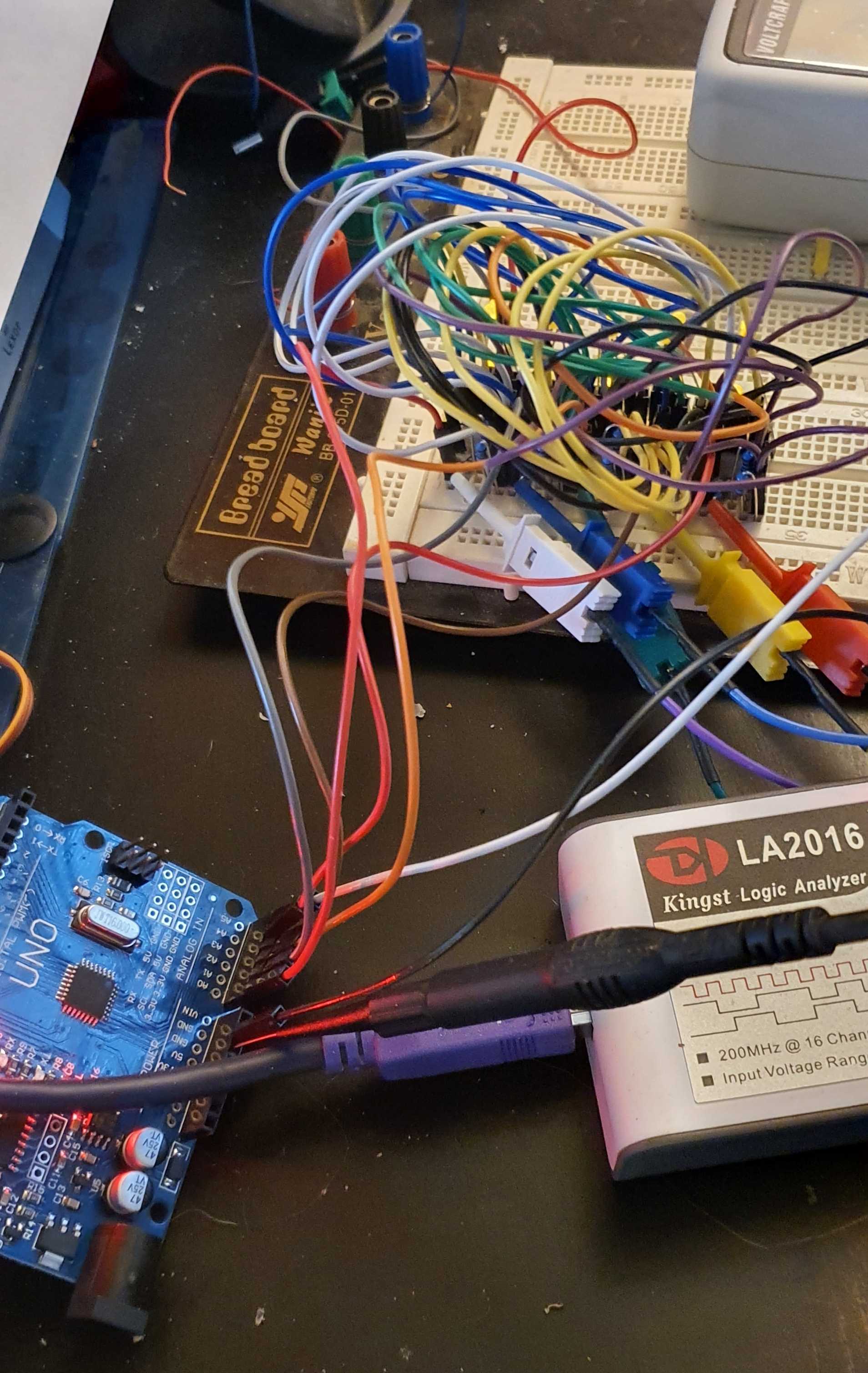

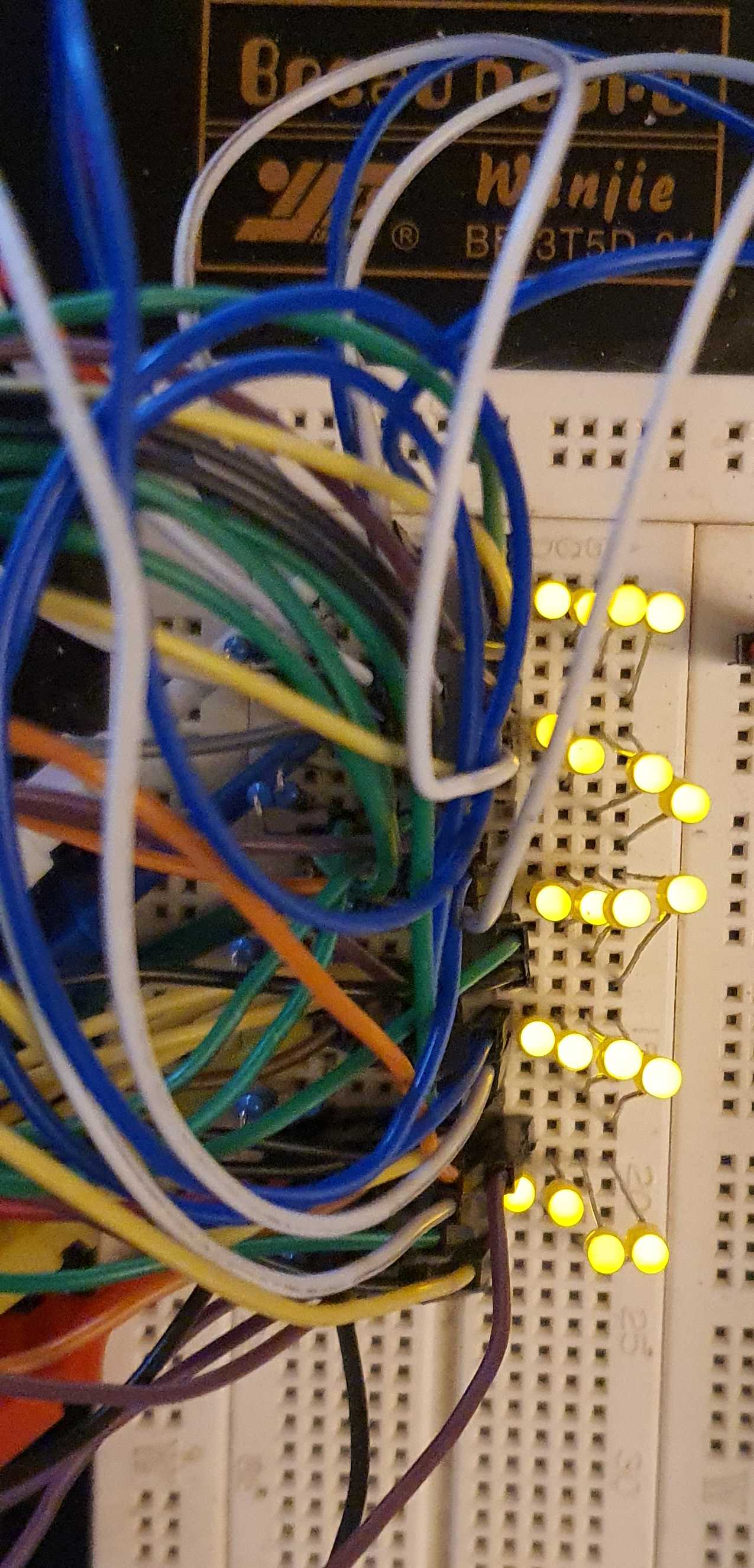

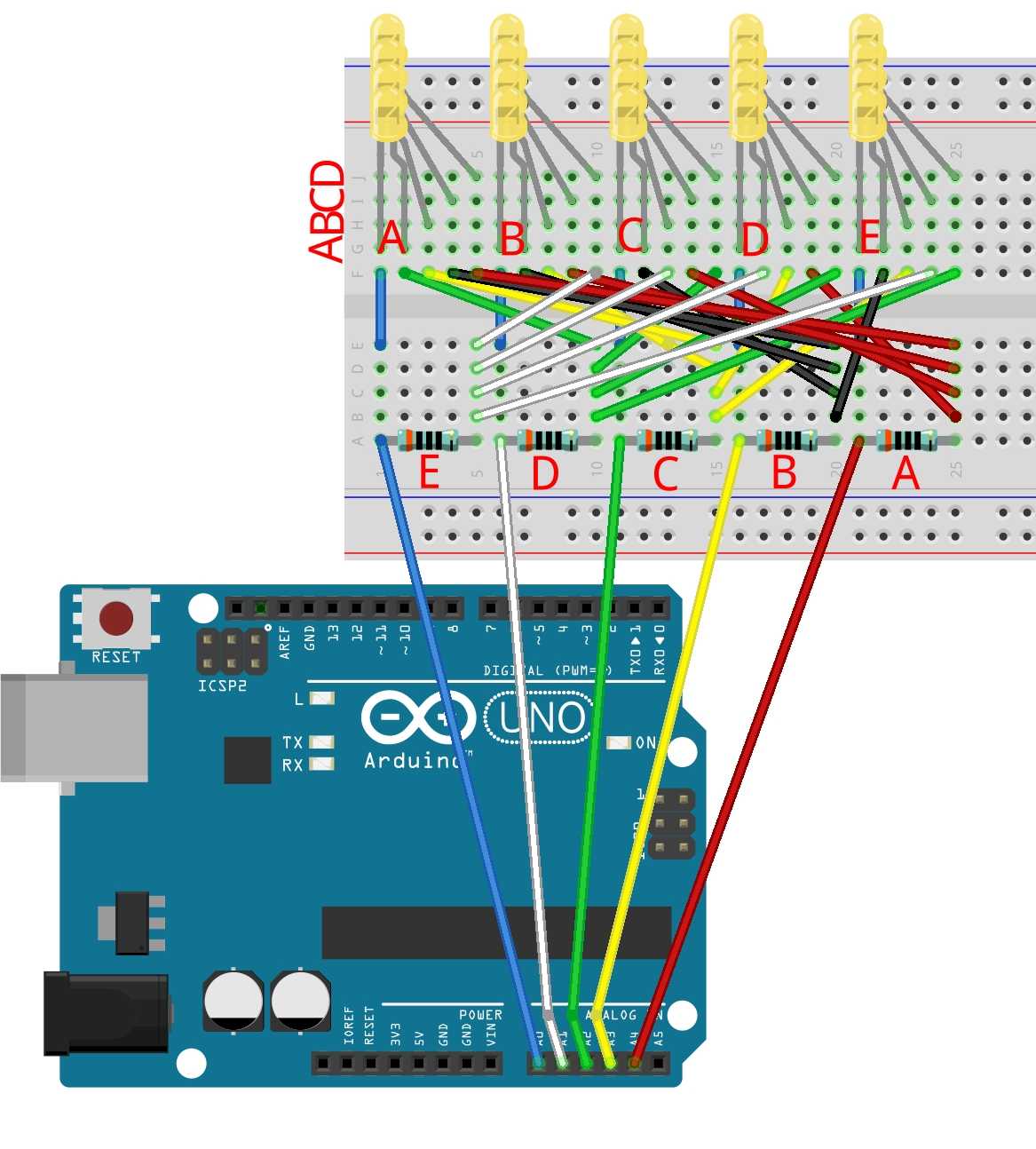

Frohe Ostern allen Foristen,
ich will mein aktuelles Projekt vorstellen. Ich möchte ca. 20 LED
charlieplexen, mit dem Arduino Uno.
Desweiteren soll der Uno 6 Schalter und 3 Taster auswerten und 6 Servos
steuern.
Brauchen werde ich das für ein Gleisbildstellwerk auf der Modellbahn.
Im Moment habe ich Probleme die Interruptroutine zu optimieren. Diese
verbraucht zuviel Rechenzeit. Die
Grenze liegt bei 66666 Hz. Vielleicht stellt dies ja schon das Optimum
dar? Aber, vielleicht hat ja
jemand Interesse und hilft mir auf die Sprünge mit Tips.
Diese Codestelle gefällt mit nicht sonderlich:
    //Column0
    if(column0_desired_pwm_value == pwm_tick){
      ddrByte &= ~column0;
      portByte &= ~column0;
    }else if(column_on){            //Dieser Code wiederholt sich in jeder Column
      ddrByte |= column0 | controlLine;    //
      portByte |= column0;          //
      portByte &= ~controlLine;        //
Ich habe schon versucht diese Bedingung extra zu schreiben, aber ohne
Erfolg. Entweder es leuchten
immer alle LED oder es werden andere LED mit angesteuert. Das liegt
sicher daran, dass diese Bedingung
im else Zweige abhängig von der Vorbedingung ist.
Ich hänge mal den Code, Bilder, Schaltplan und Verdrahtungsplan mit an.
Wenn es mir nicht hilft, vielleicht anderen.
Gast #6644146
Ralf W. schrieb:
> Die Grenze liegt bei 66666 Hz.
Scheint mir jetzt zum multiplexen zu reichen.
Du willst dimmen ?
Da braucht man nur doppelt so viele Aufrufe, gesteuert z.B. durch
compare und overflow interrupt eines timers, du könntest aber das
100-fache schaffen. Wo ist also dein Problem ?
