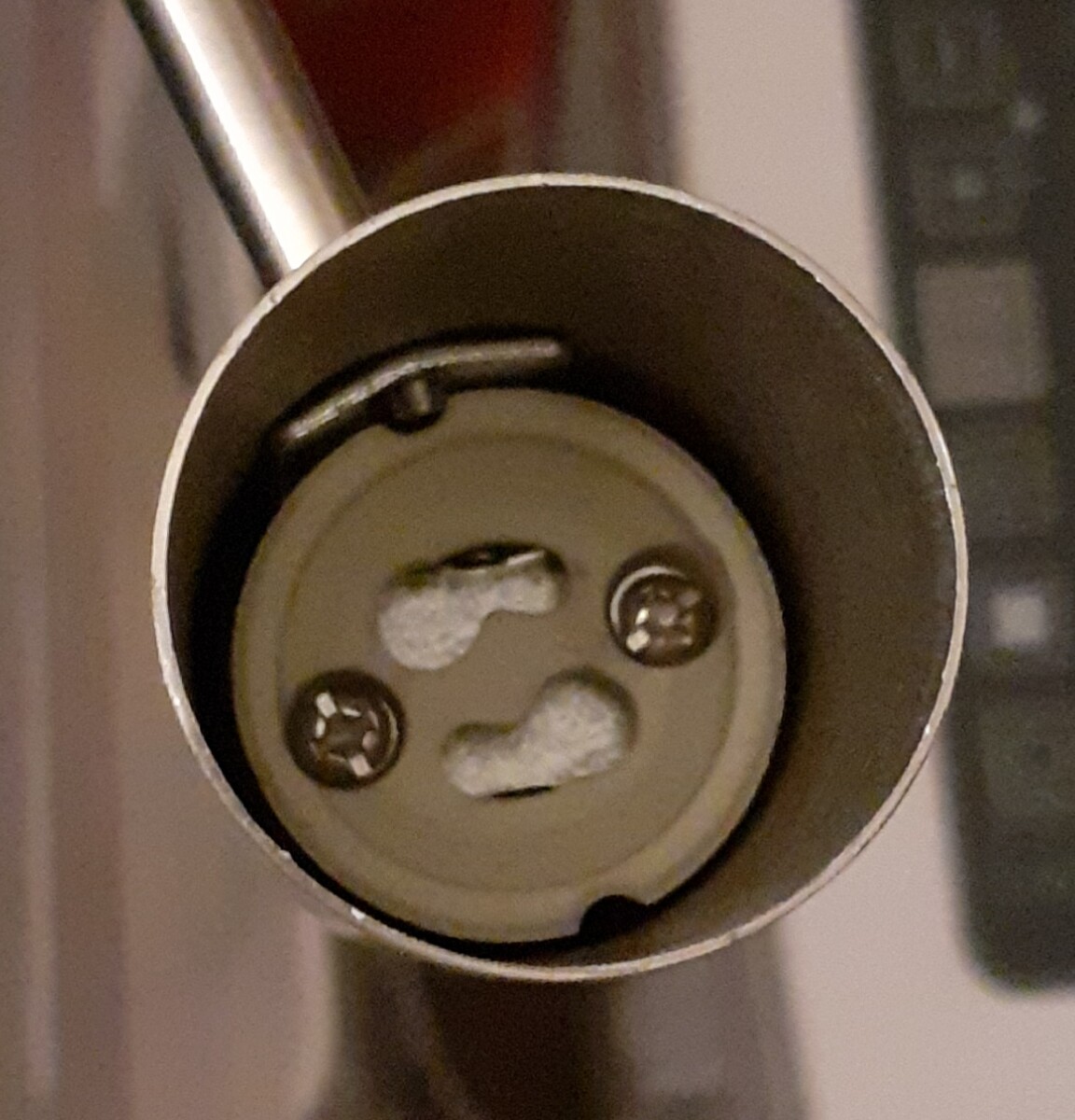

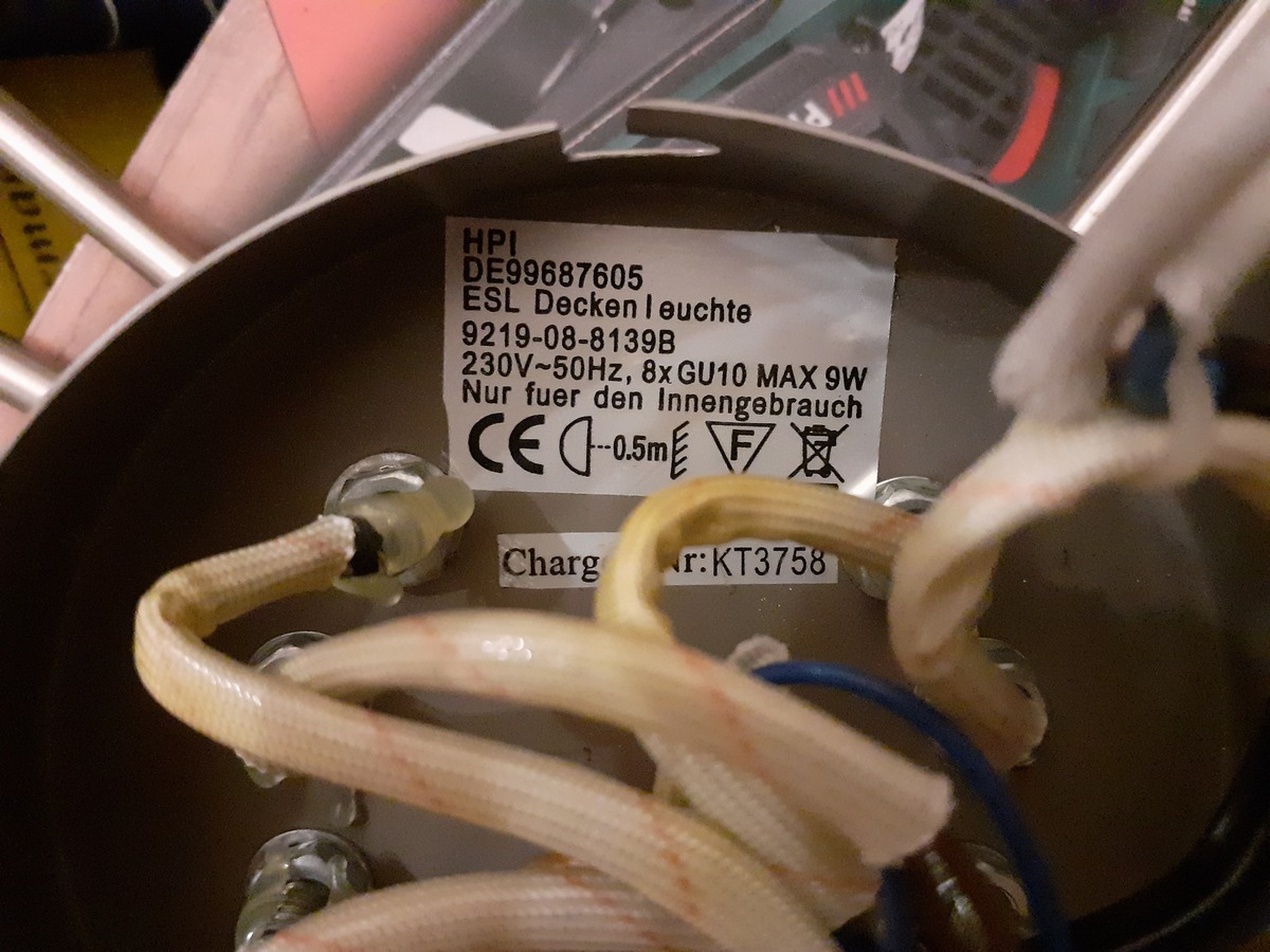

Hi, habe eine Lampe für 8 Leuchtkörper mit GU-10 Fassung bekommen. Der
Verkäufer ist nicht mehr kontaktierbar. Die GU-10 Birnen sind zu kurz,
siehe Bilder. Was tun?

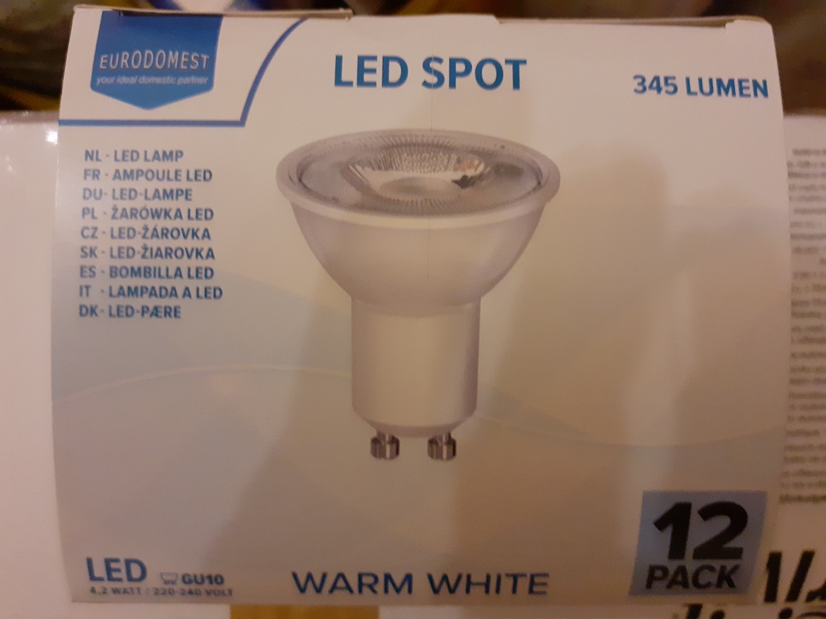

Neue Lampen kaufen hilft nicht, habe noch diverse GU-10 Birnen, die sind
alle zu kurz. Ist diese Fassung im ersten Bild eventuell nicht GU-10 und
ich hab einfach die falschen Birnen gekauft?

Suchen ob es längere GU10 Birnen gibt oder die Rohre in denen die Sockel
sind kürzen...
Brauchst Du Ideen dazu wie man ein Metallrohr von ca 20mm kürzt?

Es kann ja nicht sein, dass ich 8 mal da was absägen soll. Aber wo liegt
der Fehler???

Du hast normale, brauchst aber lange Sockel an den Lampen, ist das nicht
offensichtlich?
Sollen wir dir noch beim eintippen helfen: Langhals-LED-Leuchtmittel
GU10

Oh, der Tipp ist wirklich gut. Da hab ich wohl die falschen GU10 Birnen
gekauft. Hoffentlich kann ich sie noch umtauschen...

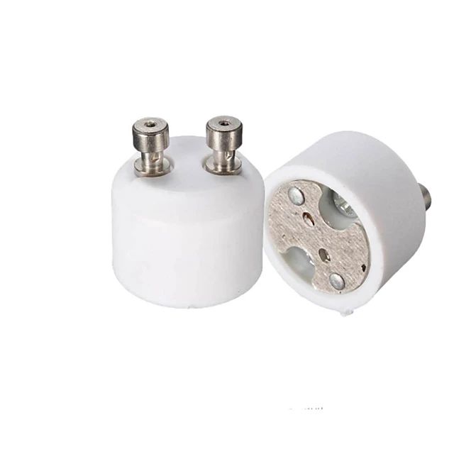

Es gibt auch Verlängerungen für GU10.

> Aha, es gibt GU10 anscheinend in kurz und in lang!?
GU-10 sagt nur etwas über den Pin-Abstand.
Die Halslänge ist damit nicht festgelegt.
Oder nimm eine Flex mit Metalltrennscheibe. Ist in solchen Fällen mein
Mittel der Wahl. Damit wären die Zylinder über den Lampen am schnellsten
gekürzt.

So sieht dieser Adapter aus...
Oder doch die Flex bemühen???
Die Adapter sehen sehr okay aus.
Dann käme es darauf an, wo Du die Lampe betreiben willst. Im Hobby-Raum
oder Schlafzimmer wäre mir die Optik nicht so wichtig, da würde ein
nicht ganz gelungener Schnitt mit der Flex nicht stören. Anders, wenn
die Freundin meckern würde. In Fragen der Wohnungseinrichtung darf die
Freundin niemals übergangen werden.
Sonst wäre es mir egal. Elektroschrott versuche ich zu vermeiden. Es
klingt albern, aber ich würde tatsächlich meine Flex nehmen, denn wegen
der GU10-Birnen darüber ist nix vom Abschneiden zu sehen.

> Man kann auch einen Lampenadapter von GU10 auf E14 kaufen und dann einen
> von E14 wieder auf GU10.
Ja aber schau mal das Bild von der Fassung an - da wird keiner dieser
Adapter rein gehen...

Müßte schon rein gehen, da die Öffnung breiter wird. Bei den Adaptern
kann man den breiten Wulst auch wegfeilen. Sowas habe ich schon mal
gemacht bei einer Lampe mit E14 Long Neck, allerdings in der Kombination
(E14-GU10)-(GU10-E14). Der TO muss diese nur umgekehrt verwenden.

Das sind KEINE Gu-10-Fassungen.
Das sind Fassungen für Leuchtstofflampen-Starter, die sehen zwar ähnlich
aus, aber die Abmessungen sind anders.
Probier mal, ob ein Starter reinpaßt, dann ist es sicher.

michael_ schrieb:
> Esl mit 9W passen da sicher rein.
Steht ja auch nur zufällig auf dem Typenschild der Lampe. Hat aber
irgendwie bis niemand, incl. des OP, berücksichtigt. Die Hülsen an der
Leuchte sind länger, weil die Gehäuse der Vorschaltgeräte der originalen
GU-10 ESL länger waren als bei typischen GU-10 Reflektor-Leuchtmitteln.
