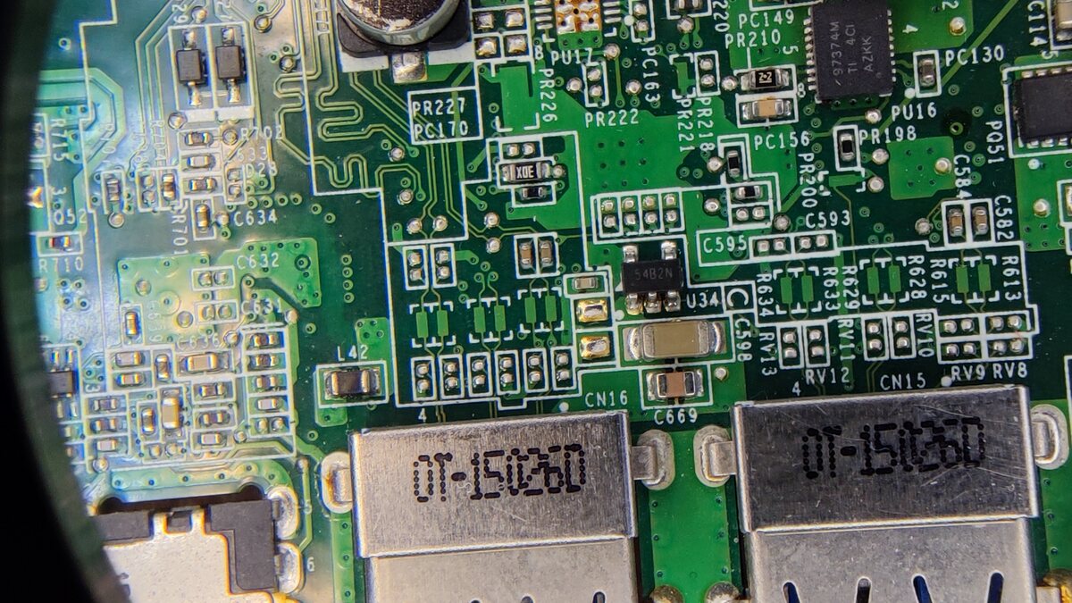

Ich habe zuletzt meine USB-Ports am Laptop ruiniert. Mein erster Ansatz
das Motherboard zu ersetzten ist aber nicht so einfach. Nun will ich
doch versuchen die defekten Teile zu reparieren. Anfangs habe ich leider
nicht den zweiten defekten Teil gefunden...

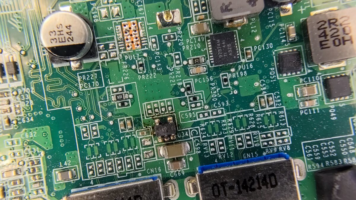

Aber egal, nun habe ich die vermutlich defekten Teile gefunden. Leider
finde ich keine Datasheets zu diesem Teil oder dem von einem
vergleichbaren Motherboard.
Wenn ich es richtig entziffere, sind es 54B2N oder 54B2Y. Aber selbst
google, kennt diese nicht und auch nur ali kennt nur 2 vergleichbare
chips.
Ich denke, es sind die 5V Spannungscontroller vom USB-Port da Geräte mit
wenig Strom verbrauch noch funktionieren.

OP #6645491
Stefan schrieb:
> G524B2T11U von Global Mixed-mode Technology?
https://datasheet.lcsc.com/szlcsc/2006051735_GMT-Global-Mixed-mode-Tech-G524B1T11U_C356799.pdf
Danke das Datenblatt sieht wirklich sehr gut aus. Dann suche ich einfach
nach einem 54B2x der sollte ja dann passen.

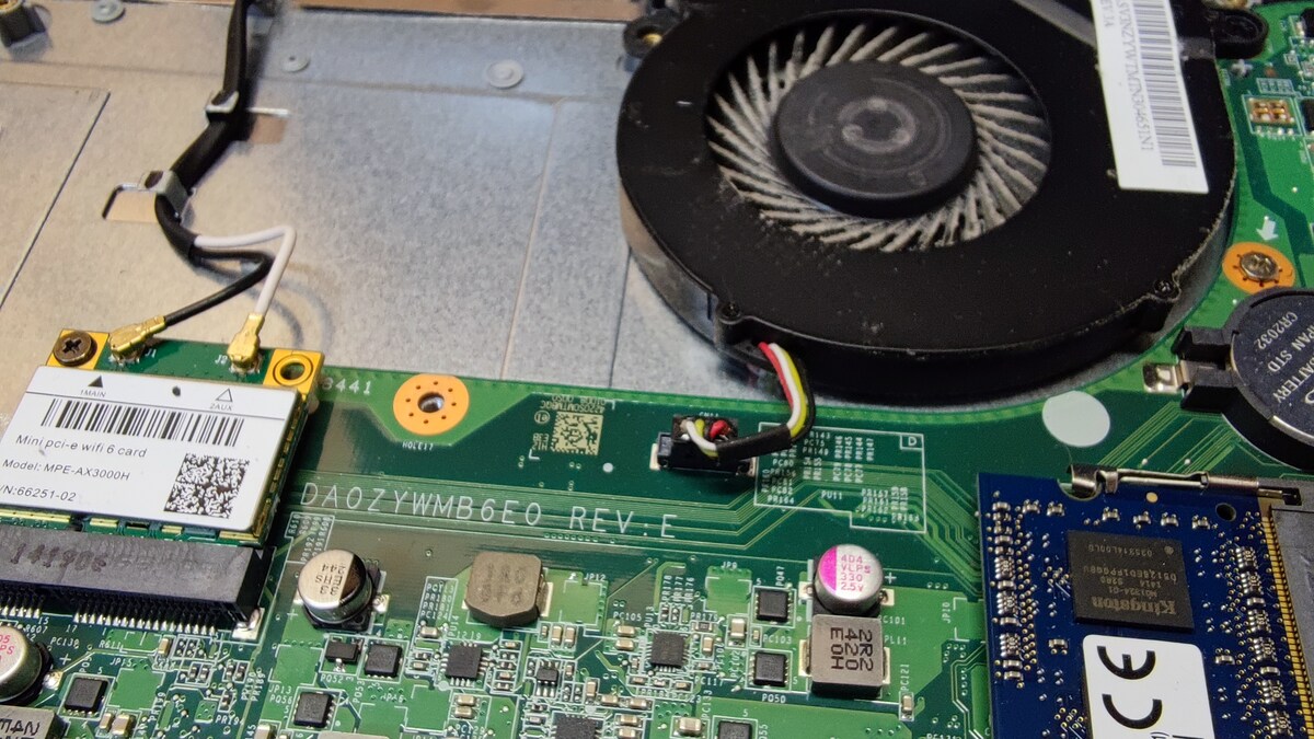

Das Motherboard ist aus einem ACER Aspire E5-771...
Anbei ein Bild der Kennbuchstaben von dem Motherboard selbst.

Gehen denn die USB Ports auf der anderen Seite normal? Es gibt
möglicherweise noch eine Einlötsicherung, die die USB 5V absichern.
Miss mal am Eingang des 54B2, wie sich die Spannung verhält ohne, mit
grosser und mit kleiner Last.
OP #6652996
Ok ich musste den Laptop vorerst zusammenbauen da ich ihn diese Woche
brauche. Interessanterweise funktionierte zu beginn alle USB Ports. Nach
einer gewissen Zeit Funktionierten die USB 2.0 Anschlüsse auf einer
Seite gar nicht mehr. Aus dem Port selbst kommt aber noch Spannung
heraus.
