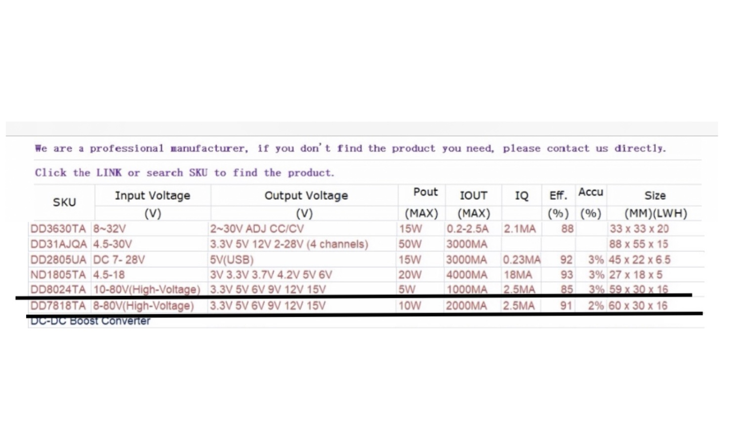

OP #6646881
Ok, Danke.
Dann wäre die Absicherung zu aufwendig.
Hauptaufgabe der Relais wäre 3 Reihen der LEDs zu überbrücken was
momentan nur händisch per Leiter & Dip Schalter ginge-also immer aus
ist.
Zusätzlich falls es sich ausgeht schalten & Versorgen eines
Magnetventils (12V 4Watt anziehen / 1Watt halten).
Habe vor einem der Hohen (Kunststoff) Fenster 2 fast raumhohe + kleinere
empfindliche tropische Pflanzen mit einer schwenkbaren nicht ganz
geschlossenen Glasscheibe davor ( Luftfeuchte & Wasser )
Dafür ist die Beleuchtung (Pflanzen , vor allem für Winter und weils
schwach beleuchtet nett aussieht am Abend.).
Hoffe mit Magnetventil + Druckbehälter zum händisch pumpen die laute
Membranpumpe der Nebeldüsen loszuwerden. Leider habe ich nur ein
Leerrohr gemacht und da is Wasserschlauch + DC Zuleitung Lampe drinnen.
Stimmt , die Informationen auf AliExpress sind etwas sehr dürftig, oft
falsch, vor allem für das mit Gehäuse gibt es fast gar nichts : 36-48V
in 12V 1A out , https://m.de.aliexpress.com/item/4000109053779.html?
Deshalb wohl eher DD7818TA mit 10W max out (die 5W version wäre wohl zu
knapp)
https://m.de.aliexpress.com/item/33046940675.html
Oder diese HVS Version;
https://m.de.aliexpress.com/item/1005001587886110.html?
Die Relais sind von der Platine her die selben , aber mit anderen
Relais.
https://m.de.aliexpress.com/item/32958657914.html?
(Habe nachgemessen , pro Relais zum halten 0,028A x4 = 0,112A = 1,3W +
4W fürs Magnetventil , also reicht vielleicht doch der 5W Konverter)
