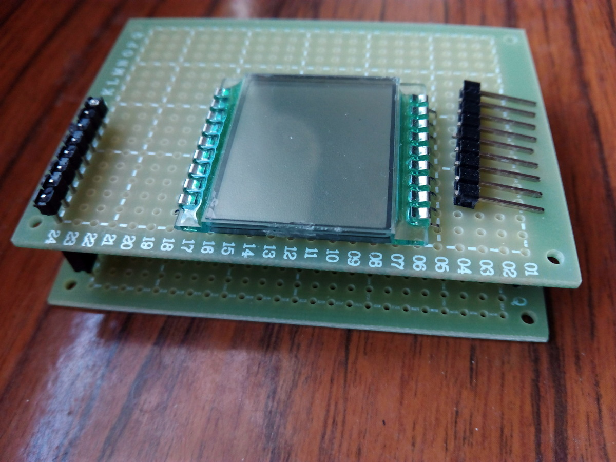

Hallo Leute!
Ich habe eine fertige Prototypenplatine für 10-Pin 7-Segment-Anzeigen.
Jetzt wurde im Nachhinein festgestellt dass der eine Kontakt getaktet
werden muss, weil wir andere Low-Power-Komponenten verwenden.
Normalerweise steckt man die 7-Segment-Teile in eine Buchsenleiste und
fertig. Jetzt brauche ich eine Zwischenplatine oder ich muss
Freiluftverdrahtung machen und murksen.
Ich suche mir einen Wolf, aber ich finde einfach keine geeigneten
Stiftleisten/Stifte die man von unten an der Platine anlöten kann und in
eine ganz normale Buchsenleiste mit 2,54 mm Stiftabstand einstecken
kann. Die Idee gefällt mir immer besser, weil ich dann unterschiedliche
Anzeigen angepasst verwenden kann!
Die Leiterbahnen der beiden Platinen müssen nach unten zeigen, sonst
zeigt die 7-Segment-Anzeige in die verkehrte Richtung und nur die
Elektronik bekommt die Anzeige zu sehen!
Da muss es doch geeignete Stiftleisten geben!..

Ich habe mir wirklich Mühe gegeben, aber ich verstehe überhaupt nicht
was du vor hast. Mal ist von einer Zwischenplatine die Rede, und dann
wieder von '.. beiden Platinen müssen nach unten zeigen'. Ich hätte
angenommen, daß sich die Position der Anzeige weder in der Höhe noch
seitlich ändern darf. Deshalb kann ich eine Lösung mit einer
Zwischenplatine nicht nachvollziehen, und auch nicht welche Position
dann die zu suchende Stiftleiste hat. Hat die Zwischenplatine dann die
Buchsenleiste für die 7-Segment-Teile, oder sollen die Teile dann
eingelötet werden?
Andreas V. schrieb:
> So nach dem Stromausfall kann ich mich auch wieder melden.
> Ich habe durch die Beiträge fast die richtigen Stiftleisten gefunden.
> Siehe Anhang! Eigentlich müsste ich nur die kurzen Stifte abklipsen.
Die Stifte sitzen meist nicht allzu fest in der Plastikleiste. Wenn du
gleichmäßigen Druck auf die Leiste ausübst, kannst du sie auch ans Ende
der Stifte verschieben. Dann musst du nichts abklipsen.

OP (Firma: IGL) #6645362
Danke! Alles gut! Manchmal hat man die Lösung da. Man ist nur zu blind
sie zu sehen! Siehe Bild...
