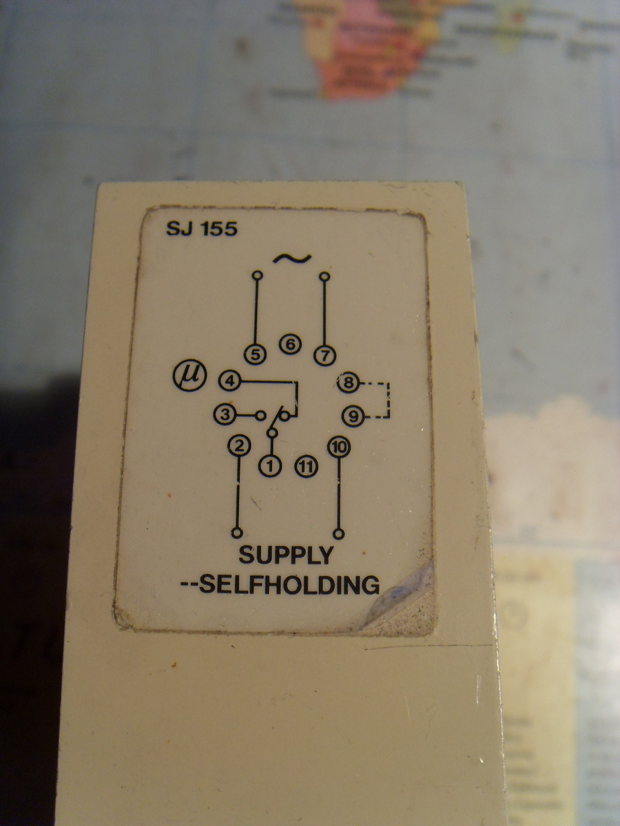

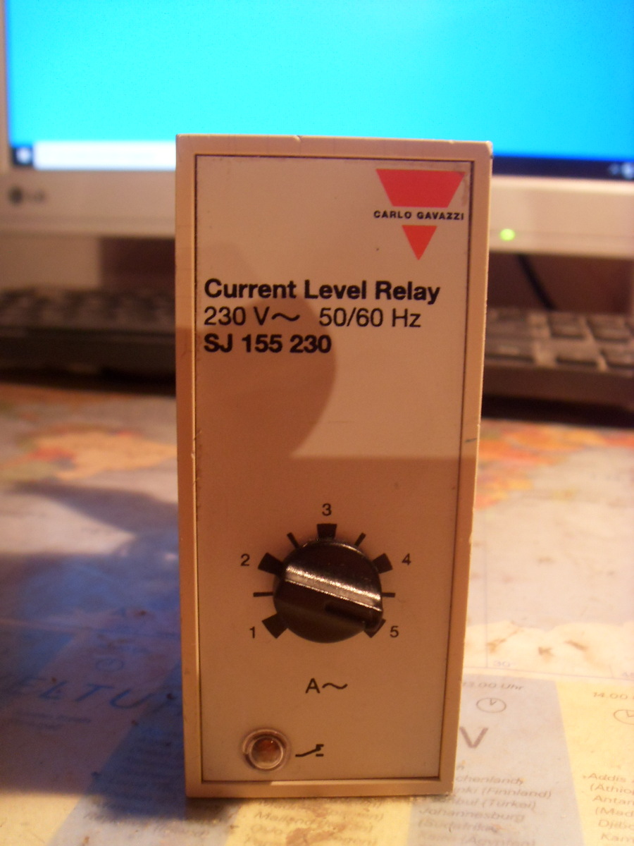

Guten Tag,
ich benötige Hilfe beim Funktionstest des gezeigten Relais. Habe keine
Ahnung, wie es funktioniert bzw. für was es eingesetzt wird.
Also an Anschluss 5 und 7 wird die Stromquelle angeschlossen, Null und
Leiter können beliebig an einen von beiden angeschlossen werde, nehme
ich an ? Wie verfahre ich weiter ?
Danke für etwaige Hilfe !
Gast #6645420
> ich an ?
An 2 und 10 die Versorgung (230V) - ggfls. mit Sicherung.
Damit schaltet der Kontakt zwischen 1 und 3 bzw. 4 EIN, wenn der
eingestellte Strom erreicht wird und AUS, wenn dieser Strom um 10%
unterschritten oder die Versorgung unterbrochen wird.
Zwischen 8 und 9 kann man mit einem Kontakt eine Selbsthaltung aufbauen
oder mit einem Widerstand die Hysterese auf bis zu 75% erweitern.
Siehe
https://www.gavazzionline.com/pdf/SJ105024.pdf
