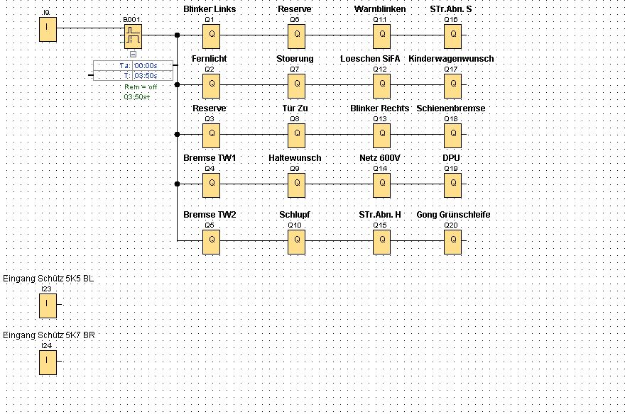

Hallo Zusammen,
ich habe in meinem Programm meiner Siemens Logo!8 ein Problem. Ich habe
mir im Programm ein Lampenprüfprogramm für den Anfang gebaut. Das
Funktioniert soweit recht sehr gut.
Nun habe Ich von einer Externen Schaltung 2 Potenziale auf die Eingänge
I23 und I24 Gelegt.
Ich möchte Eigentlich wie folgt Schalten:
I23 = 1 --> Q1 --> 1
I24 = 1 --> Q13 --> 1
Zur Definition:
Q1  Blinkkontrolleuchte Links
Q13 Blinkkontrolleuchte Rechts
Mein Problem ist nun, da ich ja die Ausgänge in Logo! schon alle für das
Lampemprüfprogramm genutzt habe, kann ich keine Ausgänge mehr nutzen.
Wie bekomme ich dass nun geschaltet dass es trotzdem genauso so
funktioniert?
Anbei mal meine Schaltung.
Liebe Grüße Kevin
Gast #6645501
Sag mal wo genau das Problem ist.
Du hast ein Programmteil Lampentest
UND irgendwas = Q1
und willst jetzt noch
UND I23 = Q1
Wenn das so ist dann
irgendwas ODER I23 = Q1
Gast #6645506
Mein Problem besteht im folgenden darin:
Ich habe alle Ausgänge so verschaltet, wenn der Eingang I1
(Lampenprüftaste) gedrückt wird, für ca. 3,5sec auf High zieht, und
somit die Leuchtmelder alle Leuchten.
Nun muss ich aber die Blinkkontrolleuchten einzeln ansteuern:
Sprich liegt Signal am Eingang I23 an, Schalte Ausgang Q1.
Liegt Signal am Eingang I24 an, Schalte Ausgang Q13.
Da aber alle Ausgänge bereits durch die Verdrahtung des
Lampenprüfprogrammes bereits belegt sind, bekomme ich diese Ausgänge so
nicht mehr zur Verfügung.
Hab dir mal ein Screenshot meines Programmes gemacht.
Gast #6645519
Wie der Name schon sagt wenn Eingang 1 ODER 2 ODER n auf 1 ist wird der
Aushang zu 1
Schau Dir mal die Hilfe zu Logo Soft an, da ist das gannz gut erklärt.

Gast #6655402
Kevin schrieb:
> Ist Eingang I23 UND I24 = 1(high) soll der Ausgang Q11 aktiv geschaltet
> werden.
> Dieser soll aber auch geschaltet werden wenn der Eingang I7 =1 (high)
> ist.
I23 / I24 an ein & - Gatter (die zwei übrigen einach offen lassen)
Den Ausgang des o.g. & - Gatter / I7 an ein ≥1 - Gatter und dessen
Augang an Q11.
