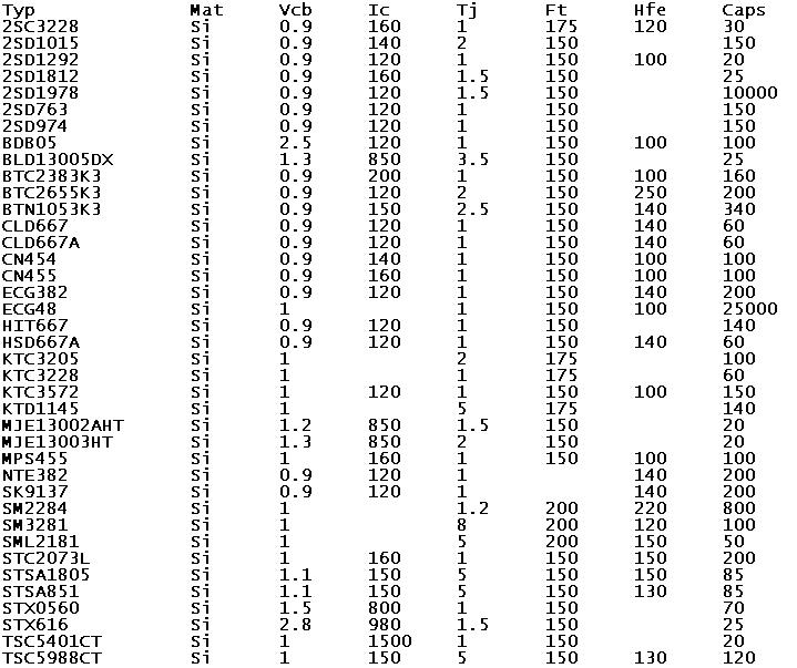

ich muss einen Transistor Typ "D1292" ersetzen. Ich habe schon
herausgefunden, dass man einen "2SD1292" nehmen kann. Allein: Der ist
nicht besser verfügbar.
Da mir die Daten nicht viel sagen, bitte ich um Hilfe: Welcher Typ
ersetzt einen D1292 am Besten / kommt am nähesten? Ich habe mal eine
Liste zusammengestellt; alle sind NPN und als TO92 erhältlich (siehe
Anhang als Bild bzw. Excel).
Welcher Typ wäre am Besten als Ersatz geeignet?
Frank
#6645760
Nimm doch einfach den, der in allen Werten am wenigsten Abweicht. Die
Excel-Vorlage haste ja schon, da kannste dir zu jedem Wert jedes Typs
die Abweichung in Betrag % errechnen. Dann die Liste sortieren und
fertig.
Wo ist der Transistor denn eingesetzt? Gibt es einen Schaltplan oder
Ausschnitte?
mfg mf

Gast #6645892
NPN (kein Darlington) 120V (oder mehr) 1A (oder mehr) im langen TO92L
Gehäuse, da geht TO126 als Ersatz, Stromverstärkung sollte nicht zu mies
sein.
Man nimmt gern 2SD600, oder 2SD669.
