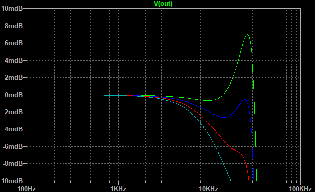

ralf schrieb:
> Ist 1mdB = 1dmB = 1ccB = 1µhB, oder darf maximal ein Präfix
> verwendet werden?
Viele Leute verstehen "B" als Einheit nicht, weil sie nur "dB" gelernt
haben. Mehrere Präfixe sind meist verboten. Aber LTSpice kocht bezüglich
der Präfixe sowieso sein eigenes Süppchen. Das sollte man sich aber
nicht zum Vorbild nehmen.

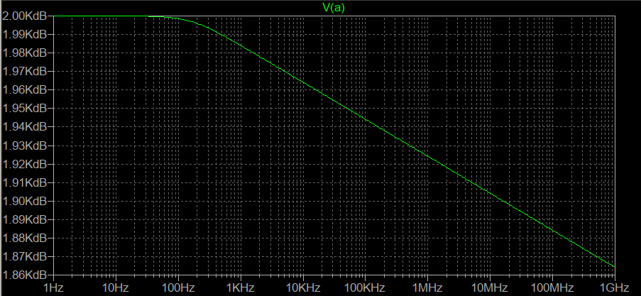

Ich interpretiere das so, dass für LTSpice 'dB' eine Einheit ist, wie
'V' oder 'A'. Es kann also z.B. mdB und µdB geben.
Dezi oder Centi als Präfix sind gar nicht implementiert; schreibst du
100dV (deziVolt), dann nimmt LTSpice 100V. 'Atto' (10^-18) und kleiner
sowie 'Peta' (10^15) und größer sind auch nicht implementiert.
Da Groß- und Kleinbuchstaben gleich interpretiert werden, muss bei Milli
(m) und Mega (Meg) aufgepasst werden. Beim Kondensator auch, siehe
unten.
Bei anderen Größenwerten von Bauteilen oder Spannungen, Strömen etc.
wird meines Wissens nur ein Präfix gelesen, der Rest wird einfach
ignoriert, das passiert auch wenn es das Präfix nicht gibt. Also 1mµV
wird als 1m interpretiert. Schreibt man 1mµV an einen C, R oder eine
I-Quelle schreibt, dann wird es als 1mF, 1mΩ bzw. 1mA interpretiert. Auf
Grund des BE-Typs ergibt sich schon der richtige Wert. Im Schaltplan
sieht es aber maximal verwirrend aus; schon deshalb lässt man das ... 😀.
Man sollte sich nicht unbedingt angewöhnen, die Einheiten selber
hinzuzufügen. So passiert es immer mal wieder, das jemand 1f für einen
1F Kondensator schreibt, erhält aber 1 femtoFarad und wundert sich ...

LTspice schreibt auch KdB (Kilodezibel, dazu auch noch fälschlicherweise
mit großem K), obwohl ja hB (Hektobel) die korrekte Einheit wäre ;-)
