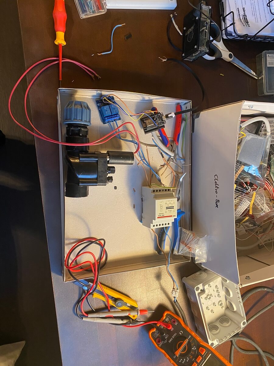

ich habe im Garten ein Bewässerungssystem mit Magnetventilen. Das Ganze
wird gesteuert über einen ESP8266, welcher via WLAN mit einem Rasparry
verbunden ist und darüber kann ich das mit Openhab steuern. Soweit so
gut. Funktioniert auch.
Ich hatte das Ganze in einem sehr alten schweren Metal "Maschinen
Schaltschrank", wodurch die WLAN Reichweite beeinträchtigt wurde,
deshalb wollte ich das Ganze umbauen.
Stellt in der Regel auch kein Problem dar, aber ich hatte nun folgenden
Aufbau:
24V Trafo ist verbaut um die Magnetventile zu steuern. Das passiert über
Relais, die von dem ESP8266 geschaltet werden.
Mein "Problem": Der ESP8266 wird aktuell über ein Handy Netzteil
(Steckdose im Schaltschrank vorhanden) betrieben. Im neuen Kasten ist
aber nicht so viel Platz, wodurch ich diesen gerne wegfallen lassen
möchte.
Somit die Frage: Ist es Möglich (wahrscheinlich schon) von den 24V (5A)
auf 4,5V-9V (wie viel mA?) zu reduzieren, damit dieses ohne Netzteil
läuft?
Ich bin leider nicht so fit in Elektrotechnik, kann mir aber einiges
zusammenbasteln und komme auch mit Löten und Widerstände klar, aber eine
Lösung hierfür habe ich nicht. Ggf Spannungsteiler?
Anbei mal eine kleine Übersicht im "abgebauten Zustand". Würde mehr
Bilder anhängen, klappt aber nicht.

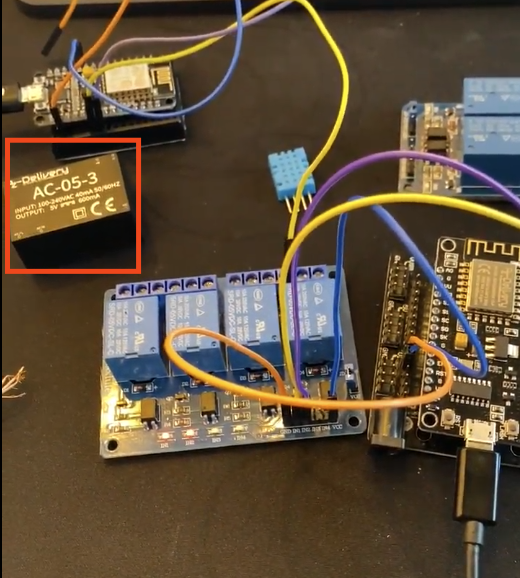

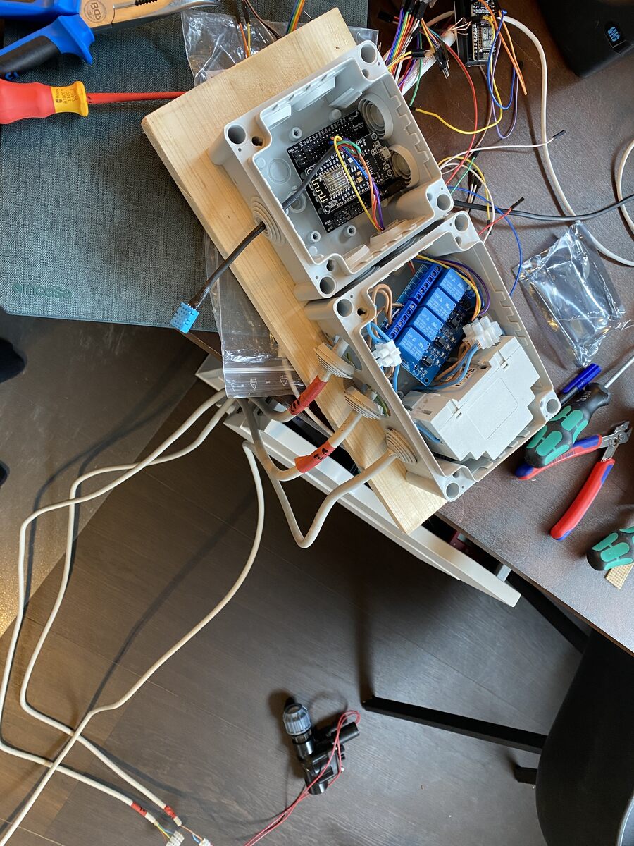

ich habe das Problem jetzt gelöst, indem ich mir einach ein kompaktes
Netzteil bestellt habe. Von 230V AC auf 5V DC.
Die Steuerung funktioniert auch einwandfrei. :-) Bewässerungsanlage kann
jetzt wieder perfekt gesteuert werden.
Trotzdem danke für eure Hilfe.
