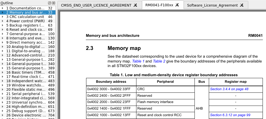

Hey ich möchte einen Stm32 Microcontroller programmieren und das
funktioniert eigtl alles ganz gut. Der Code funktioniert zwar(LEDS
blinken), aber ich möchte die Makros der Header Datei mit pointern die
auf das Register zeigen ersetzten:
Hier mal der Code.
#include "stm32f10x.h"
int main() {
  RCC->APB2ENR |= (1<<4);
  GPIOC->CRL |= (  (1<<16)  |  (1<<17)  );
  GPIOC->CRL &= ~(  (1<<18) |  (1<<19));
  GPIOC->CRL |= (  (1<<20)  |  (1<<21)  );
  GPIOC->CRL &= ~(  (1<<22)  |  (1<<23)  );
  GPIOC->CRL |= (  (1<<24)  |  (1<<25)  );
  GPIOC->CRL &= ~(  (1<<26)  |  (1<<27)  );
  while(1){
    int i = 0;
    GPIOC->BSRR = (1<<5);
    GPIOC->ODR |= (1<<4);
    //GPIOC->ODR = 1<<(
    while(i < 2000000){
      i++;
    GPIOC->BSRR = (1<<21);
    GPIOC->ODR &= ~(1<<4);
    //GPIOC->ODR =
    i = 0;
    while(i < 2000000){
      i++;
RCC-APB2ENR soll zum Beispiel mit einem Pointer ersetzt werden, der auf
diese Adresse zeigt. Ich habe mal im Datenblatt nachgeschaut nur versteh
ich nicht auf welcher Adresse der Bus liegt.
Hier noch der Link zum Datenblatt:
https://www.google.com/url?sa=t&rct=j&q=&esrc=s&source=web&cd=&ved=2ahUKEwiG3qv-nervAhVE9IUKHSZ2AJEQFjABegQIAxAD&url=https%3A%2F%2Fwww.st.com%2Fresource%2Fen%2Freference_manual%2Fcd00246267-stm32f100xx-advanced-arm-based-32-bit-mcus-stmicroelectronics.pdf&usg=AOvVaw2GsY3qPMGEaY6As6a7xMbJ
Ich hoffe ihr könnt mir helfen.

Guck doch einfach von den CMSIS headern ab, z.B. der Datei
stm32f100xb.h:
Die Basisadresse von RCC ergibt sich aus:
#define PERIPH_BASE         0x40000000U
#define AHBPERIPH_BASE      (PERIPH_BASE + 0x00020000U)
#define RCC_BASE            (AHBPERIPH_BASE + 0x00001000U)
#define RCC                 ((RCC_TypeDef *)RCC_BASE)
0x40000000 + 0x00020000 + 0x00001000 = 40021000
Dazu addierst du die Adresse des Registers innerhalb der Struktur:
typedef struct
  __IO uint32_t CR;
  __IO uint32_t CFGR;
  __IO uint32_t CIR;
  __IO uint32_t APB2RSTR;
  __IO uint32_t APB1RSTR;
  __IO uint32_t AHBENR;
  __IO uint32_t APB2ENR;
  __IO uint32_t APB1ENR;
  __IO uint32_t BDCR;
  __IO uint32_t CSR;
  uint32_t RESERVED0;
  __IO uint32_t CFGR2;
} RCC_TypeDef;
APB2ENR ist das siebte 32 bit Register innerhalb der Struktur, also
addierst dazu 6 mal 4 Bytes.
40021000 + 6 * 4 = 0x40021018
Das müsste die Adresse von dem Register RCC->APB2ENR sein, falls ich
mich jetzt nicht verrechnet habe.
Gibt es einen vernünftigen Grund, auf die CMSIS header zu verzichten?
#6646783
diese 40021000 steht auch direkt im Handbuch (RM0041), s.o.
Das muss wohl sein, wenn man die struct nicht benutzen will. Das wäre
mir dann doch zu umständlich.
Ich mache einen Kompromiss und benutze zwar eine ähnliche struct, aber
keine CMSIS-#defines. Also zeigt der Pointer auf die 40021000 aus dem
Manual und der GPIO-Takt wird so eingeschaltet:
RCC->IOPCEN = 1;
APB2ENR usw. schreibe ich nicht mit, das ist ja in der struct definiert,
genau wie das Bit IOPCEN. Deshalb muss ich mir nicht merken, dass der
Takt mit 1<<4 eingeschaltet wird und kann APB1 und AHB2 usw. nicht
leicht verwechseln.
