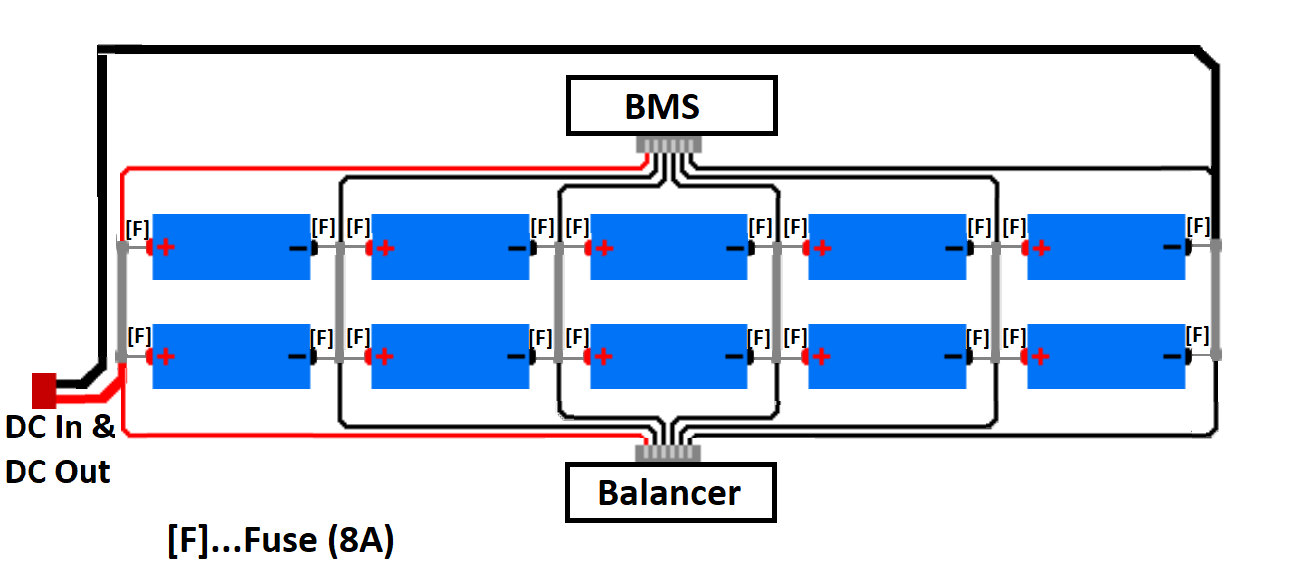

Ich habe ein 5S2P-Akkupack begonnen mit Samsung INR21700-50G 4850mAh.

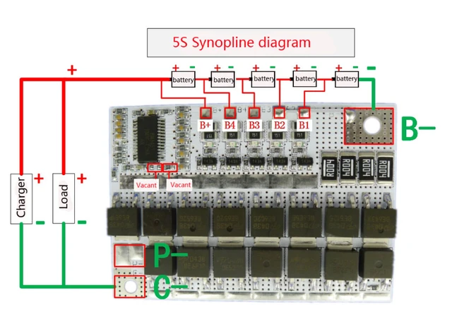

Das Pack habe ich jetzt erst einmal mit einem günstigen Aliexpress-Board
("BMS") (https://de.aliexpress.com/item/32865483909.html) ausgestattet.
Nachdem ich mich weiter reingelesen habe, kamen dann schon die ganzen
Fragen bzw. Probleme auf:
Kann ich damit überhaupt mit einem normalen Laptopnetzteil (~20,5 V, 5A)
laden? Es wird damit zwar nie ganz voll, wäre für mich jetzt aber nicht
allzu kritisch.
Als ich die ersten Beiträge über die mangelhafte Balancingfähigkeit des
Boards gelesen habe, hab ich mir noch ein 5S Balancer dazubestellt
(https://de.aliexpress.com/item/1005001356626220.html). Kann ich die
beiden Parallel betreiben, d.h. mit dem Laptopnetzteil über das BMS
aufladen während im Hintergrund das Balancerboard schon während des
Ladens die Spannungen ausgleicht und nicht erst am Ende des
Ladevorganges, wie es wohl beim BMS der Fall wäre? (falls ich das
richtig verstanden habe)
Ich habe dazu im Anhang "Wiring" das ganze versucht darzustellen.
Oder wäre es besser, BMS und Balancer rauszulassen und einfach die
Akkupaare mit je einem TP4056 zu laden? Kann man diese dann sinnvoll
verbinden, dass man immer noch extern mit einer DC-Quelle laden kann
(dann eben 5V mit bspw. 3A)? Wie das ganze letztlich geladen wird, ist
mir ziemlich egal, nur sicher soll es sein. Es wird auch keine große
Last angelegt, 1 kleiner Verstärker mit max. 2x50W Sinusleistung.

Nachdem 5*4,2=20,8V, Du nur ein 20,5V Netzteil hast, würde das passiv
Balancen nicht funktionieren, sondern nur über einen aktiven Balancer.
Mit einem aktiven Balancer kann man durchaus nur eine Stufe laden und
der Rest würde über die aktiven Balancer geladen. Das dauert aber sehr
lange und im Abstand von der Stufe haben die folgenden immer 25....50mV
weniger Spannung. Um das zu minimieren, müsstes Du an der mittleren (3.
Stufe) ansetzen. Das sind übrigens chinesische Angaben zu den
Ausgleichsströmen, d.h. der Dauerstrom liegt eher bei 0,5A (als 1.5A).
D.h. TP4056 mit 0,5...0,8A (an 3. Stufe) ginge, dauert aber so 50h zum
Laden.
Aber ein Problem gibt es dennoch, weil das Netzteil keine
Ladestrombegrenzung hat, knallt es die vollen 5A ohne Rücksicht auf
Verluste in den Akku, solange dieser noch nicht über 20,4V erreicht hat.
Unterschiede bei diesem hohen Ladestrom kann der Balancer nicht
ausgleichen. Das BMS wird in der Regel nur bei Erreichen von 4,2V oder
darüber von einer Zellenstufe hart ausschalten, also die Reißleine
ziehen. Der Balancer zieht dann die Zelle wieder herunter, das BMS gibt
wieder frei, bis es wieder die Reißleine zieht.
Der aktive Balancer entlastet vorwiegend die Zellenstufe mit der
niedrigsten Kapazität während des Entladens durch die Last (hier der
Betrieb des Audioverstärkers).

Der von mir bestellte Balancer ist ja ein aktiver Balancer, wenn ich
jetzt vielleicht nicht mit dem 5A-Netzteil sondern stattdessen mit einem
mit bspw 2 oder 3A und 20-21V laden würde, sollte das doch ausreichen,
auch wenn er nur mit 0,5 A die Zellenpaare untereinander angleicht. So
viel Drift wird ja nicht drin sein, oder?  Er greift ja auch direkt zu
Beginn in den Ladevorgang ein und kann so gegensteuerneht das denn
überhaupt, dass ich über das BMS lade, während der Balancer gleichzeitig
seine Arbeit verrichtet?

Du solltest einen einstellbaren DCDC-Wandler zwischen Akku und Netzteil
schalten, der sich als Stromquelle verhält.
AZ Delivery hat diverse DCDC-Topologien in verschiedenen
Leistungsklassen
https://www.amazon.de/s?k=az+delivery+dcdc&__mk_de_DE=%C3%85M%C3%85%C5%BD%C3%95%C3%91&ref=nb_sb_noss
Mit so einem aktiven Balancer muesste ein anderes Ladeverfahren
angewendet werden. Es muesste bis die erste Zelle 3.9...4.0V erreicht
wie bisher geladen werden und dann mit 0.5A CCCV fortgesetzt werden.
Die BMS haben dafuer in der Regel keinen Signalausgang. Es gaebe daher
eine Loesung aus dem Rippel durch den Balancer zu erkennen das dieser ab
3.9V zu arbeiten begonnen habe bei einigen Modellen, trifft hier aber
nicht zu.
Aktive Balancer haetten haeufger einen Signalausgang aus dem zu erkennen
waere das dieser arbeitet um den Ladestrom zurueckzufahren. Wenn nur das
Signal vorhanden ist, wird es meistens ein langsames Laden.

Auch hier die Frage, was passiert, wenn ich bspw das Laptopnetzteil mit
20,5V/5A nutze, aber das ganze über den gerade angesprochenen
stepup/stepdown-Converter auf 21V pushe und den Strom aber auf bspw 2A
(oder auch 1A zwecks Balancer) begrenze? Dann sollte dem ganzen ja
nichts im Weg stehen?

max. 3A bei bester Einstrahlung und wenigstens halbleerem Akku?
OP
Helge schrieb:
> 21V-Netzteil mit 1A verwenden. Meine DIY 12V-Lampe mit 3Ah lade
> ich über
> Nacht (8h) mit max. 1A, ist morgens voll. Gefühlt speichert der Akku
> mehr Leistung als wenn ich schnell lade.
> Solarmodul 21V Leerlaufspannung, welche MPP-Spannung? - Selbst wenns den
> Akku nur ab halb-leer auffrischt, haste was gewonnen. Ladeende des
> Stapels ist bei 21V, Entladeende bei 12,5V. Zuhause aufladen und
> unterwegs nur die Entladung kompensieren. Dein Solar liefert vermutlich
Und zwecks Balancer-BMS-Kombi? Beide benutzen, nichts benutzen, nur
eines der zwei? Kann man beide parallel schalten?
Zum Solarmodul, das sind alle Daten die ich dazu habe:
Leerlaufspannung Voc: 21.23 V
Nennleistung Pmax: 50 W +3%
Nennspannung Vmp: 17.3 V
Nennstrom Imp: 2.89 A
Kurzschlussstrom Isc: 3.08 A
Maße: 668 mm x 508 mm x 35 mm
Das eine Modul hat doch Eingang, Ausgang, Akku, oder? Das ist jedenfalls
sinnvoll, um überladen und tiefentladen zu vermeiden.
Dem Gerät eine Ladebuchse verpassen, an die entweder der Lader zuhause
oder das Solarpanel unterwegs angeschlossen wird.
Ob die Module miteinander zurechtkommen wird nur der Aufbau zeigen.
Unterwegs hast du wenigstens ab etwa halbleerem Akku ordentlich Leistung
vom Solarpanel. Darüber halt weniger. Aber bringen wirds immer was. Wie
viel, zeigt dir sowas an

Das BMS schaltet doch aber ab oder nicht? Oder gibt es eventuell mal
anliegende 22V der PV-Zelle 1:1 weiter? Die Akkus an sich sind ohne
Schutzvorrichtung, daher ja das BMS
> jedenfalls
https://www.google.com/search?newwindow=1&source=univ&tbm=isch&q=steam+punk+ammeter
Welche Module meinst du mit "Eingang, Ausgang, Akku? Das BMS? Da sind
die Anschlüsse hier aufgezeigt:
https://ae01.alicdn.com/kf/HTB1jWDso_XYBeNkHFrdq6AiuVXap.jpg_640x640Q90.jpg_.webp
