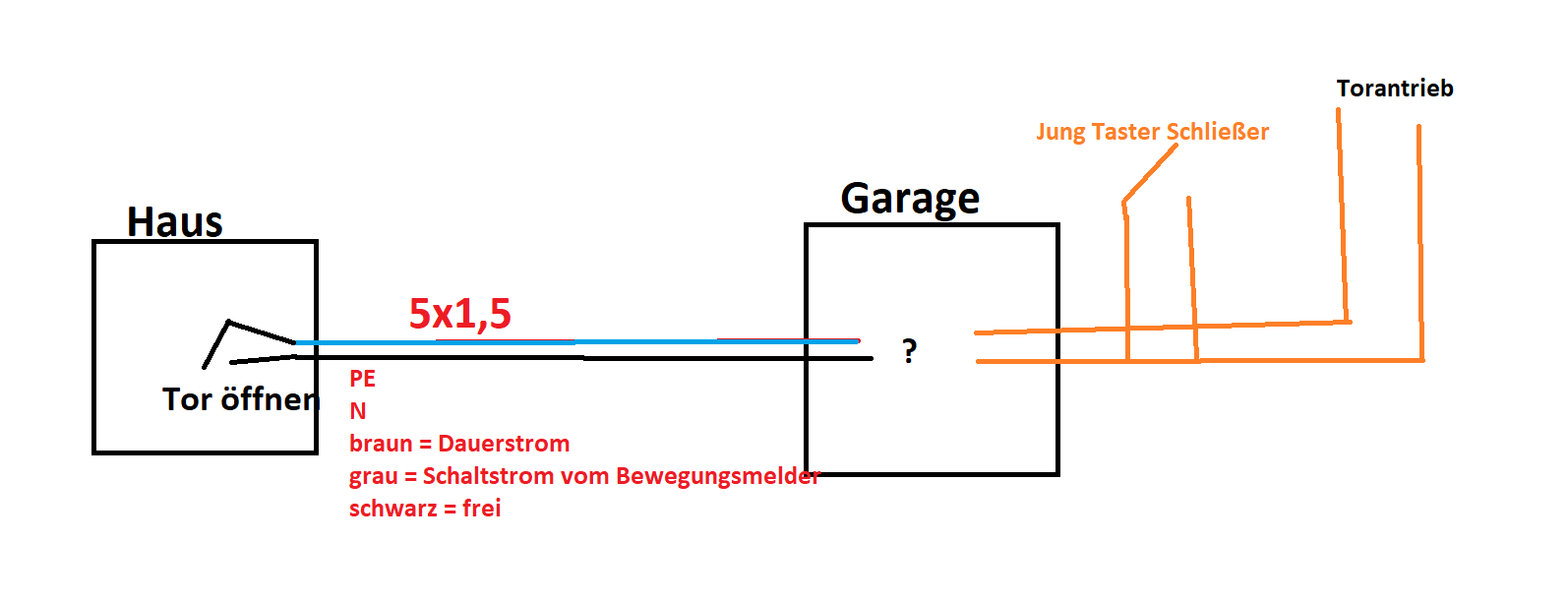

ich will über eine noch übrige Ader, die zwischen Haus und Garage liegt,
mit 230V mein Tor öffnen. Also damit ich von dem Haus innen das Tor
aufmachen will.
Dazu brauch ich wohl ein Relais, aber welches? Das Relais sollte nicht
halten, sondern einfach wenn man den Taster mit 230V betätigt dies 1:1
an den (glaub potentialfreien) Kontakt vom Torantrieb weitergeben.
Ich habe eine Skizze erstellt.
Vielleicht könnt ihr mir helfen.
DANKE :)

Was ist das für ein Kontakt? Glauben heisst nicht wissen. Also suche die
Anleitung zu DEINER Torsteuerung und finde es heraus.
Ansonsten kann man nur sagen: "Ich GLAUBE es KÖNNTE gehen".
Wenn du einen potenrialfreine Kontakt brauchst um das Tor zu schalten,
dann kannst du natürlich über den Taster im Haus 230V schalten, in der
Garage damit ein 230V Relais ansteuern (2. Relaiskontakt an N Leiter).
Das Relais hat einen potentialfreien Kontakt.

Nimm ein billiges 230V Netzteil - auch bekannt als Handylader oder
Wandwarze, daran irgend ein Relais passend zur Netzteilspannung...
In die Garage machst eine Steckdose die vom Haus aus über einen Taster
die schwarze Ader auf 230V zieht
Der Taster ist ein 230V-Taster, Jung, Gira, Merten usw....

Ja genau so meine ich das.
Welches Eltako Relais kann man dafür nehmen?

Da 5 x 1.5 liegen, hast du genug Adern. 230V~ für den Torantrieb und 2
für den Taster.
Bloss gelten die Steuerleitungen als nicht ausreichend von den 230V~
isoliert, der Toröffner will sicher SELV isoliert sein.
Also Reicht auch 1 Ader, du verbindest mit dem Taster im Haus diese
Steuerleitung mit L und in der Garage am Toröffner schaltest du ein
230V~ Relais zwischen die Leitung und N.
Der Relaiskontakt ist dann dein Tastkontakt an der Garagentorsteuerung.
Die zweite Steuerleitung bleibt übrig (Licht?).
