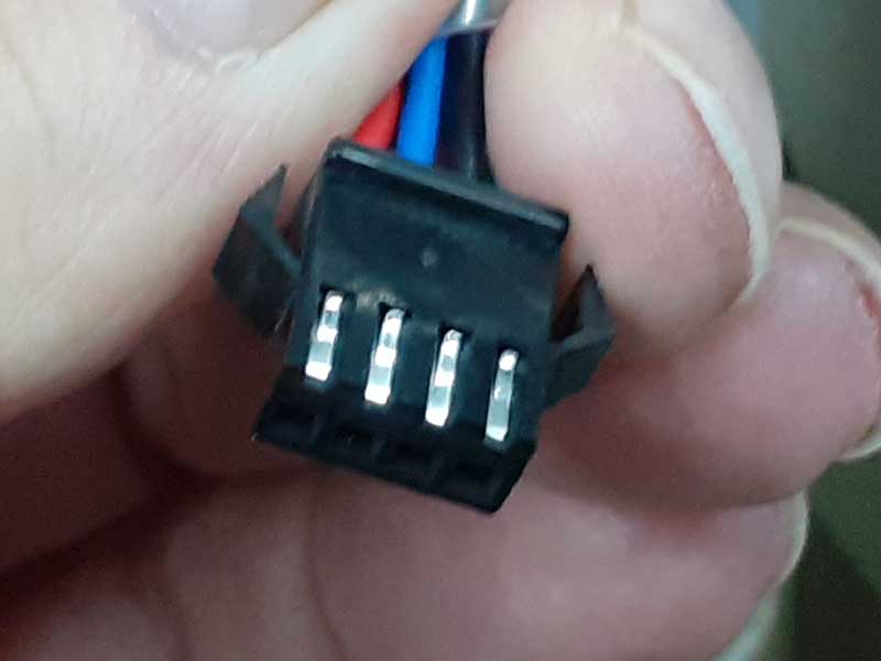

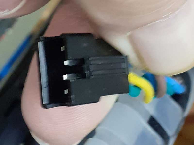

ich bin gerade am verzweifeln. Ich suche seit 2 Tagen die auf den
Bildern gezeigten Stecker und Buchsen.
Die Stecker hängen an Schrittmotoren, die Buchsen an den Kabeln die zu
den Treibern gehen.
Ich will die Motoren tauschen. Bei den alten Schrittmotoren aber die
Stecker nicht abmachen, falls ich doch mal wieder tauschen will, so das
die Fräse in dem original Zustand zurück versetzt werden kann.
Alles was ich bei der Bucht gefunden habe, passt nicht.
Weiß vielleicht einer, wie diese Stecker/Buchsen heißen und wo man diese
als Privatmann bekommt ?
Gruss
Dirk

Könnte sein, dass der von Molex ist. Einfach mal auf deren Seite
stöbern. Die gibts dann bei den üblichen Distributoren

Könnte ein 'JST' sein , wegen der abstehenden Ohren, aber paßt glaub ich
auch nicht ganz, wegen der freiliegenden Kontakte. JST sehen so aus:
https://www.amazon.de/dp/B0716JMHNJ
Kauf dir 'so ein Set' und tausche alle aus, ist meist das Einfachste.

Hätte auch JST gesagt.
Sieht auch genau so aus, wie die Fotos des Erstellers

JST, definitiv. Das sind doch die Stecker, die auch an den
WS2812-LED-Ketten verbaut sind.

JST SM
Gibt es auch nachgemacht vom Chinesen.

Es scheinen diese JST SM Stecker zu sein. Habe mir direkt mal das Set
mit den Stecker/Buchsen bestellt. Man weiß ja nie, wann man die mal
wieder braucht.
So kann ich dann gottseidank die neuen stärkeren Motoren mit den
Steckern ausstatten und die alten Motoren beiseite legen.
Danke nochmals für eure schnelle Hilfe. :)
