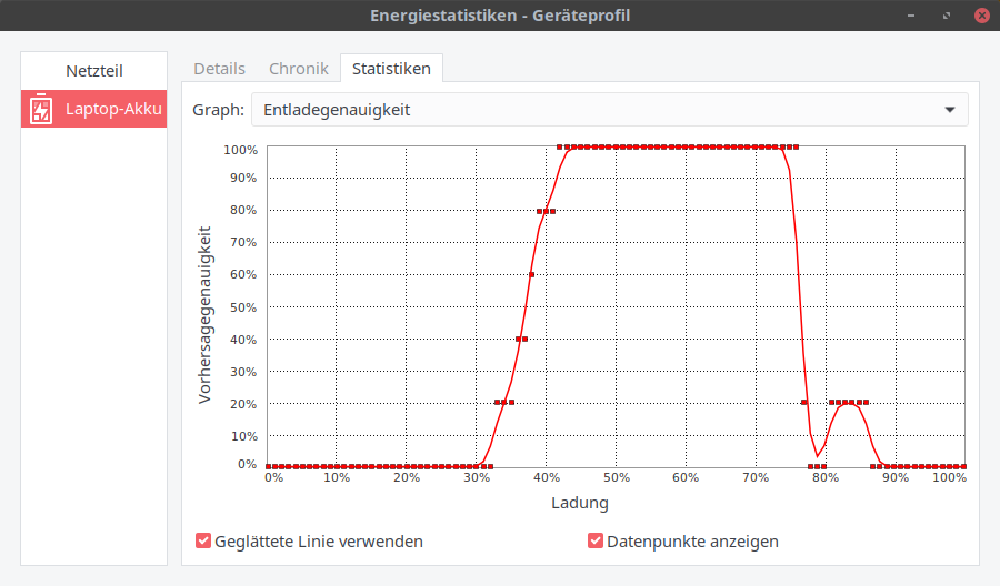

Das machste bei tlp ueber die untere Ladeschwelle.
Bei mir gerade sind 40 - 75 gesetzt.
Akku laedt nach Aufladen auf 75% also erst wieder, wenn er unter 40%
faellt.
Und das dauert ganz schoen lange.

von (prx) A. K. (prx)
Mit Ladebegrenzung kann eine Statistik zum Ladezustand und der
Genauigkeit der Vorhersage dann eben so aussehen.

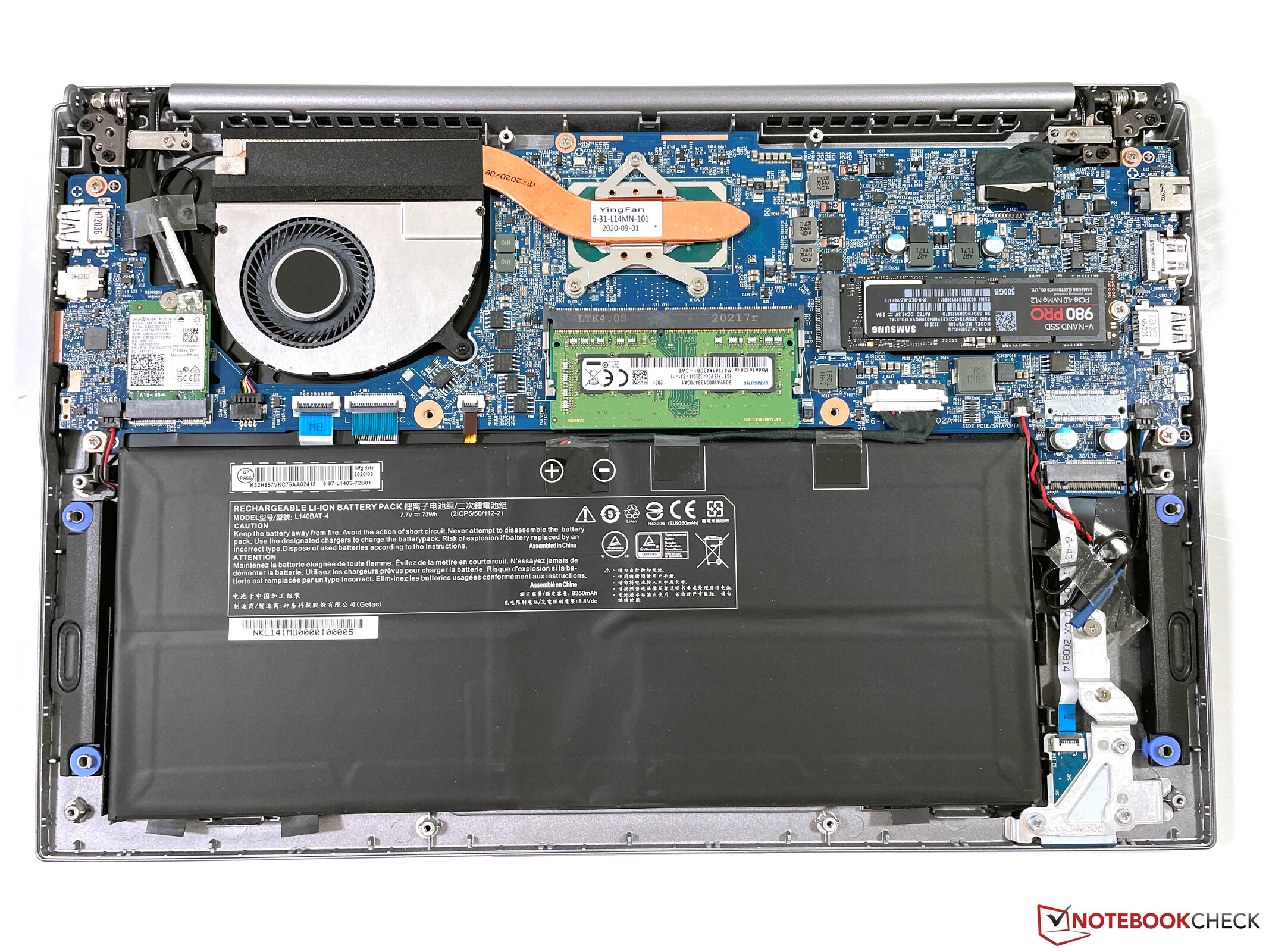

Peter D. schrieb:
> Zumindest die leichten der 13" Klasse haben eingebaute Akkus.
Bei 13/14-Zöllern besteht schlicht ein Platzproblem. Die Seiten sind
hinten durchgängig mit Anschlüssen belegt, vorne intern mit den
Lautsprechern. Da ist kein Platz für Kühlöffnungen. Die Luft muss also
zwangsläufig hinten im Scharnierbereich raus, und je nach
Leistungsklasse und Intelligenz der Designer unten oder ebenfalls hinten
rein.
Ein ausklinkbarer Akku wäre also überhaupt nur vorne möglich. Und da
wird er als Gegengewicht gebraucht, Betrieb ohne Akku ginge also nicht.
Beispiel eines 14-Zöllers:
https://www.notebookcheck.net/fileadmin/_processed_/1/7/csm_IMG_9866_83d55563aa.jpg
aus
https://www.notebookcheck.net/Schenker-VIA-14-laptop-in-review-Lightweight-magnesium-ultrabook-with-extremely-long-battery-life.530814.0.html

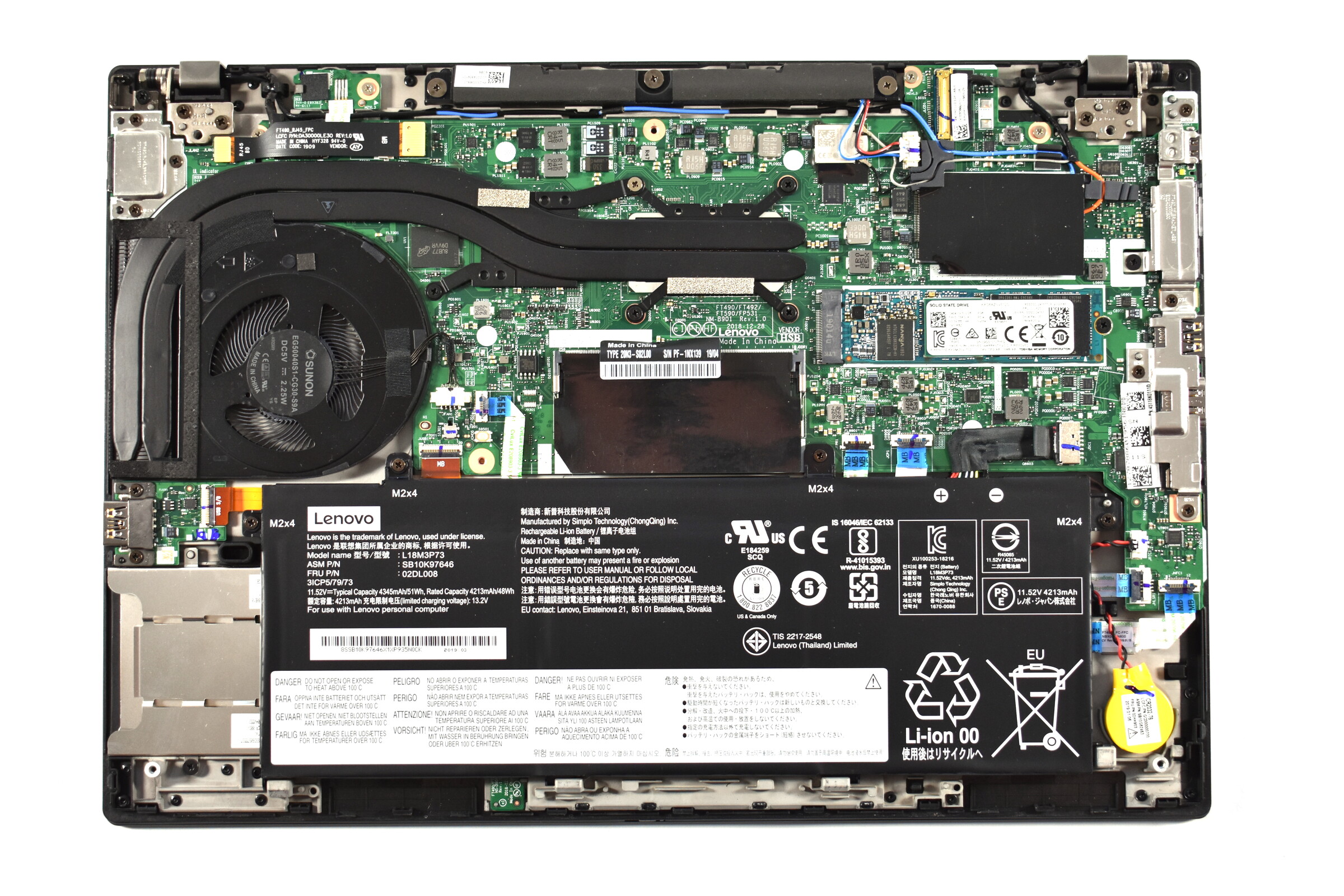

von X2 (Gast)
Mein T490 saugt die Luft von unten an und bläst sie auf der Seite raus.
Hat allerdings auch einen fest eingebauten Akku.
T490 intern:
https://www.notebookcheck.com/fileadmin/_processed_/7/1/csm_DSC_0005_3c731451ee.jpg
Luft im Scharnierbereich rein- und raus, wie im von mir verlinkten Bild
oben, hat einen Vorteil: Es ist kaum möglich, versehentlich die
Luftführung entscheidend zu blockieren. Was bei Luft von unten, wie beim
T490 und den meisten anderen Geräten, auf Sofa oder Decke leicht
geschehen kann. Das war für mich ein Kriterium.

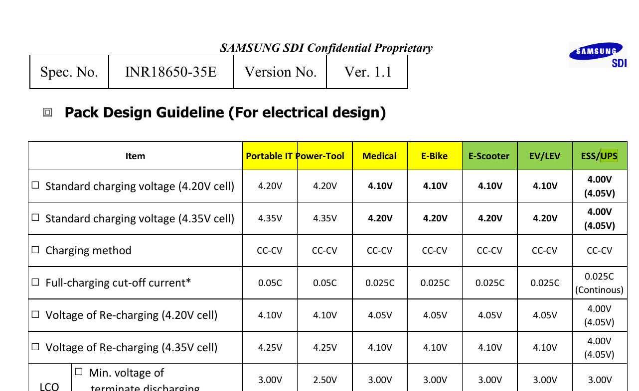

von Εrnst B. (ernst)
Manfred schrieb:
> Als Erkenntnis nehme ich genau das mit, was häufig geschrieben wird:
> Dauerhaft auf Endspannung gehalten bringt die Akkus zügig um.
Samsung formuliert's in einer entsprechenden AppNote anders herum: Wenn
du den Akku dauerhaft ("als UPS") am Ladegerät lassen willst, sollte das
nur 4.05V/Zelle Endspannung liefern.
