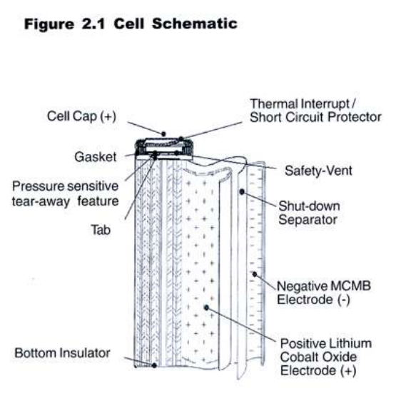

Al. K. schrieb: > Wenn jetzt aber fehlerhafte Zellen sich durch die interne "Sicherung" > abschalten Nicht dass du das falsch verstehst: Das mechanische Sicherungselement ist gleichzeitig Überdruckventil. Wenn das auslöst, verteilt sich die stinkende Plörre aus der Zelle überall. Das verhindert das thermische Durchgehen des gesamten Packs, aber zumindest einmal Saubermachen sollte man vor dem Weiterbetrieb schon. Und dabei kann man ja dann auch gleich den Ladestrom reduzieren. Hab leider auf die Schnelle kein Hochauflösenderes Bild vom "tear away tab" gefunden, das hier ist aus einem alten GP-Datenblatt.
Εrnst B. schrieb: > Nicht dass du das falsch verstehst: Das mechanische Sicherungselement > ist gleichzeitig Überdruckventil. Wenn das auslöst, verteilt sich die > stinkende Plörre aus der Zelle überall. Wenn das so ist,könnte man sich darauf einstellen. Diese "Sicherung" sollte doch auch bei Überladung auslösen, ehe es zu einer Brandgefahr kommt? Das gleiche bei einer tief entladenen Zelle welche wieder aufgeladen wird.
Al. K. schrieb: > Wenn das so ist,könnte man sich darauf einstellen. Generell ist das so ein "Last Effort" Sicherheitsmechanismus, ich würde das Auslösen nicht als "normalen Betriebszustand" akzeptieren. Ist wie der Airbag im Auto. Verhindert viele, aber nicht alle tödlichen Unfälle. Toll wenn er da ist, besser wenn er nie gebraucht wird. Aber jeden Tag so einparken, dass er dabei auslöst? Eher nicht.
