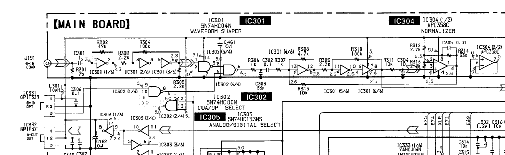

Hier mal ein Schaltplanausschnitt aus einem DTC-57 von 1990.
Und das war damals mit 1300DM der Einstieg in die Hifiklasse.
Den Aufwand hat man sich spaeter dann nicht mehr gemacht als die Leute
nur noch Billigschrott gekauft haben.
