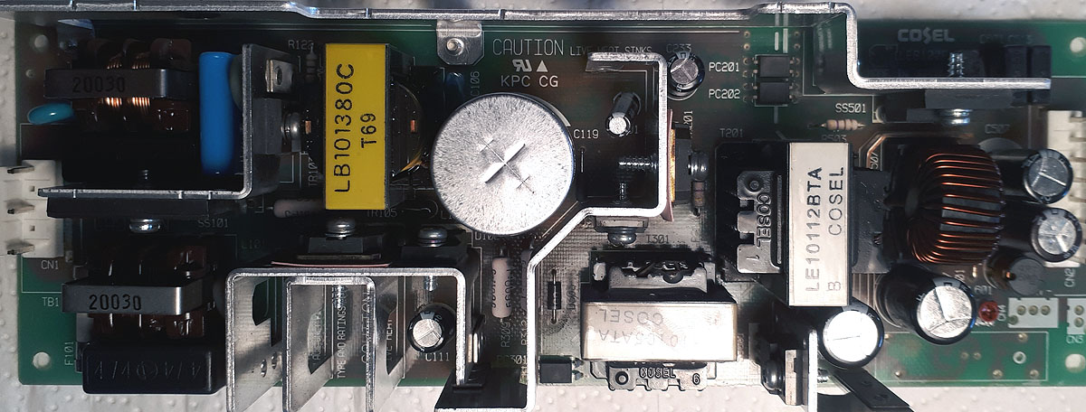

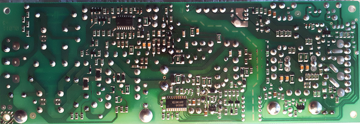

Hab hier ein defektes Schaltnetzteil Cosel LEB100F-512 liegen, dass ich
gerne wieder ans Laufen kriegen würde.
Eingang 100-240VAC, zwei Ausgänge mit einmal 5 und einmal 12VDC, je 5A.
Defektbeschreibung:
Beide Ausgänge liefern im Lehrlauf Ihre Spannungen und sehen am Oszi gut
aus, gehen aber schon bei geringer Belastung recht schnell und stark in
die Knie.
Auffällig dabei, es brummt auch ohne Belastung schon gequält in dem
oberen Bereich links von dem fetten Becherelko C119 (siehe Bilder).
Möglichweise aus der "gelben" Induktivität oder der links oben in der
Ecke. Kann nicht genau hinhören, die 230V jucken so am Ohr...
Auf Verdacht habe ich alle Becherelkos getauscht (obwohl die gemessenen
Kapazitäten alle gut aussahen), bis auf den großen C119, für den ich
nichts Passendes hier habe. Aber auch hier, die gemessene Kapazität gab
keinen Anlaß an einen Schaden zu denken.
Optisch habe ich nichts Auffälliges gefunden, auch die Nase erkennt
keine Schmorstellen...
Mangels Schaltplan und weil ich nicht solch eine Menge an Teilen zum
Prüfen auslöten möchte, dachte ich, ich frage erstmal hier nach, ob das
beschriebene Problem und die Ursache generell bei solchen
Schaltnetzteilen oder evtl. sogar speziell mit diesem Netzteil, schon
bekannt ist?
Ja, die Bilder sind für eine Fehlersuche in der Tiefe sicherlich
suboptimal, aber um mit dem Finger auf Schwachstellen zeigen zu können,
sollte es reichen ;-)
Danke und Gruß
Achim

Kondensatoren tauscht man nicht auf Verdacht, sondern wenn begründeter
Verdacht auf Ableben besteht, d.h. wenn sie -warmgelaufen/heiß-  hohl
klingen oder/und sichtbar aufgebaucht sind.
'Auslöten' nützt mmeistens auch erst dann was, wenn man sonst nicht 1
Fehler gefunden hat.
Schaltnetzteile sind halt so eine Sache.
1.) Dioden
2.) Widerstände
3.) Kondensatoren
4.) Dreibeiner an Kühlkörpern
5.) IC´s
6.) Ausschlachten
Was ist mit 1. + 2. ?
Zuerst die Oberseite, dann die Unterseite. Stromlos Mit´m Multimeter.
Beim Oszimessen brauchst übrigens einen Differentialtastkopf, oder eins
ohne PE-Anschluß, ~ 450V!!! im Primärteil! , sonst is das Oszi auch noch
hin.

Was willst da 'auslöten' ? SMD sind 'abzulöten' , ohne die wirst nicht
weit kommen. Warum hältst dich nicht an den Plan oben ?
Ein bißchen Meßpraxis kann nie schaden . Selbst wenn man sich nicht
auskennt, isses immer lustig, irgendwas herumzumessen. Da braucht man
nix herumzulöten. Und wird trotzdem gescheiter. Oft
