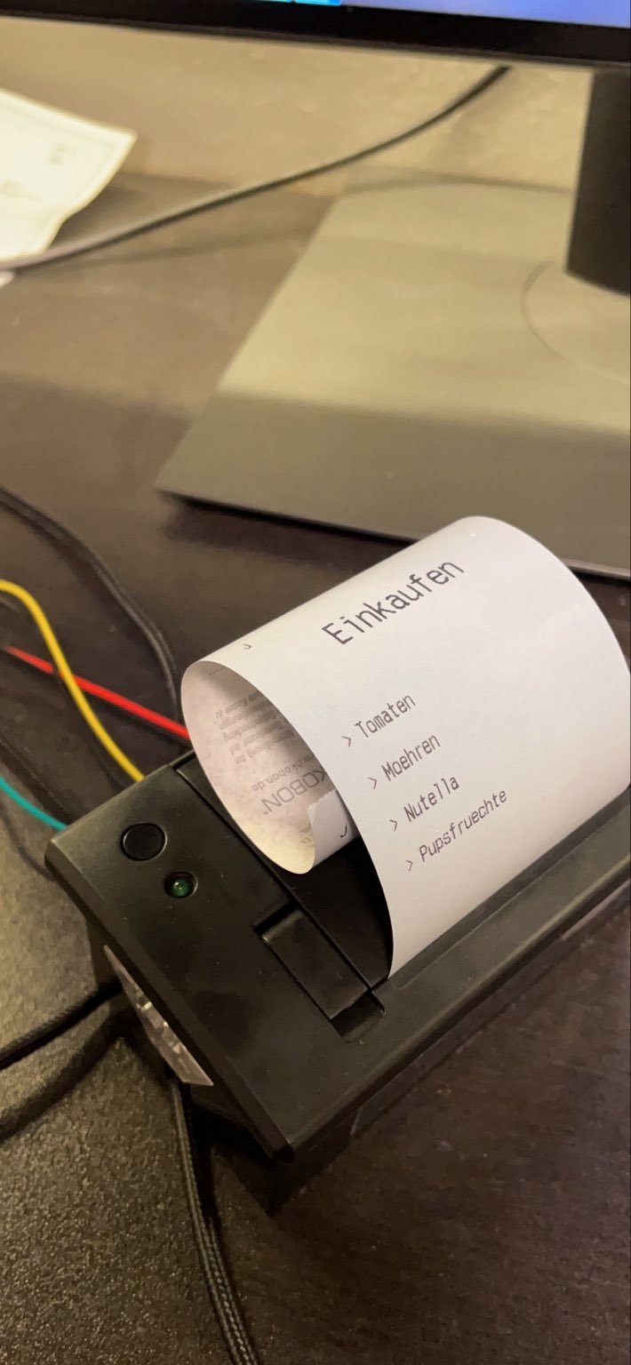

ich bastel gerade an einer Selbstbauvariante von diesem Ding hier:
https://www.druckerchannel.de/artikel.php?ID=4382&t=amazon_smart_sticky_note_printer
TLDR: Ein Einkaufszetteldrucker der digitale Todo-/Einkaufslisten
ausdruckt.
Allerdings ohne Alexa und ohne komisches Druckpapier. Als Drucker kommt
so'n Wald-und-Wiesen Ebay-Chinathermodrucker (Modell CSN-A2) zum
Einsatz. Im Prinzip funktioniert das auch schon, wie aber bei vielen

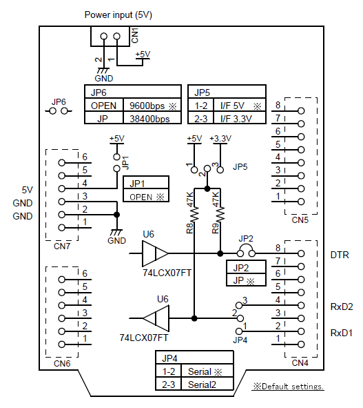

anderen Nutzern ist das ding extrem Flaky ( abstürze beim halben druck,
nix gescheit gedruckt, mieses Druckbild). Hab's dann auch rausgefunden

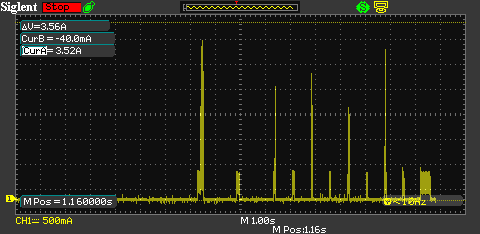

warum ( Bild 1 & 2 ) - das Ding (Vermutlich wegen dem "Thermo" in
"Thermodrucker" :) produziert fetzen spikes bis knapp 4A ( der
zugehörige Ausdruck zum zeitlichen verlauf im Oszi ist in Bild 3... ).
Das Ding hing vorher an 5V usb ( wo er noch mehr strom bräuchte), die
Bilder sind bei 8V an einem Labornetzteil entstanden. Der Drucker wird
per ESP32 Microcontroller bespielt, aber das funktioniert soweit
einwandfrei.

Ich hab schon mit den üblichen verdächtigen Stepupreglern gespielt
(MT3608) aber die scheitern kläglich weil viel zu schwach und kommen mit
den peaks gar nich klar. Pololu hat ein paar die aber schwer bis nicht
zu bekommen sind, speziell seit Exp-tech keine Privatkunden mehr
bedient.
Billo-Stepup und Kondensatoren scheitern auch wenn man mal kurz nen
Taschenrechner bedient... der Peak von der ersten zeile sind mehr als
100ms bei 2-4A...) - da kommt man schnell auf 1 Farad (ok, da ist wenig
fläche drunter aber 0.1F ist auch schon unrealistisch.)
Irgendjemand ne Idee wie man das Ding sinnvoll per Akku betreiben kann?

Theoretisch kann ein Thermodrucker langsam(er) drucken, das könnte die
Stromspitzen halbieren. Bondrucker von Epson kennen dafür einen
Steuerbefehl.
Falls der wirklich mit 2 Zellen in Reihe (das sind meist weniger als
7.2V) ordentlich druckt, würde ich den uC per Step-Down betreiben und
diese 2 Zellen zum Laden parallel schalten. Kostet ein Relais und 1 bis
2 niederohmige Widerstände oder 2 Laderegler.

um das noch zum Abschluss zu bringen:
hab nun doch auf Ebay einen Polulu U3V50ALV gefunden. Das ist auch schon
nicht mehr das aktuellste Modell, aber er funktioniert sehr gut. Am
Eingangsstomkreis muss man nun aber schon ordentlich arbeiten, der
verursacht solcherlei Stromspikes das so standard Breadboarddrähtchen
schon für ne (sehr) miese Druckqualität sorgen (weil die so nen
spannungsabfall produzieren das beim thermodruck die power fehlt um
saubere schwarze punkte aufs papier zu bringen :) ). Kann nur bis 3A
Ströme mit'm CurrentRanger messen, ab da nur noch mit nem 100A/10mV
shunt. Der sagt 10A spikes, aber das is dann schon arg ungenau :)
Ist aber egal, das klemmt nen 18650 dran, der schafft das. Der P-Fet der
oben quer drin hängt ( selflatch per ESP32 ) sollte das auch schaffen.
