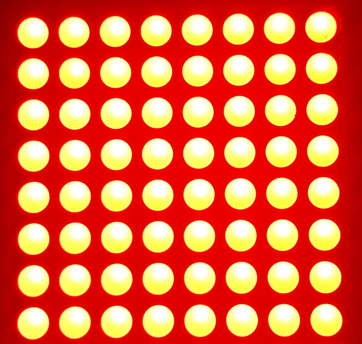

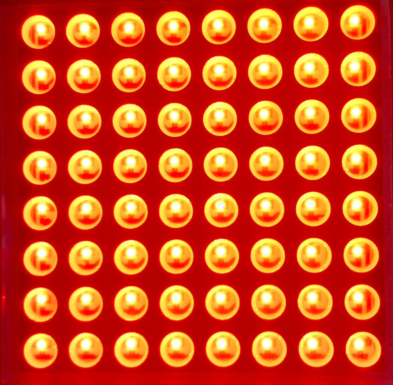

von Arnika (Gast)
Johannes S. schrieb:
> Ich habe diese 4-fach Module schon mehrfach bestellt, und min. 3
> verschiedene Versionen bekommen, andere Belegung, andere MAX7219 Chips
> (China Nachbauten?), andere Matrix LED. Ich würde sagen, da gibt es
> keinen Standard.
Zum Glück ist mir das bisher erspart geblieben. Bei mir war jedoch der
Unterschied zwischen klaren und diffusen Dots. Mit den klaren sieht das
sehr bescheiden aus, da die LED-Chips deutlich sichtbar sind.

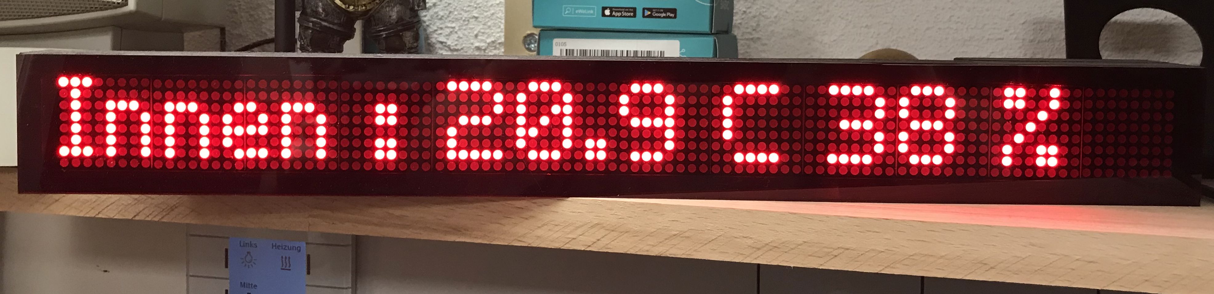

von Johannes S. (Gast)
die klaren habe ich zuletzt auch bekommen, sehen wirklich etwas
schlechter aus. Aber mit einer Plexiglas Scheibe als Diffusor /
Kontrastverstärker wird das wieder besser.
Das Foto ist da etwas überbelichtet, aus einem Meter kann man noch
Helligkeitsunterschiede sehen, weiter weg nicht mehr wirklich.
Und eine Zeile in einem Modul hat einen Pixelfehler, da war ich zu faul
das zu beheben. Muss man auch genau hingucken.
