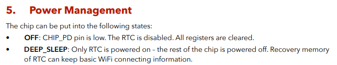

Ich benötige einen Rat:
Mein Mikrocontoller Wemos D1 Mini ESP8266 misst Temperatur, sendet,
speichert einen Zähler-Wert im RTC-Speicher und geht in den Deep-Sleep.
Dann wacht er wieder auf, durchläuft das Setup, liest den Zähler-Wert im
RTC-Speicher ein, sendet usw.... das funktioniert auch ohne Probleme.
Jetzt benutze ich nur den einzelnen ESP8266-Chip, da ich mir die
Hardware drum herum sparen wollte (geringerer Strombedarf wegen
Akku-Anwendung). Das Programm ist das gleiche. Allerdings sind die Daten
(Zähler-Wert) nach dem Aufwachen verloren bzw. null.
Beschaltet habe ich meinen einzelnen ESP8266-Chip mit 10k Pullup
Widerständen an: RES, EN, 00, 02 nach 3V3  und mit einem
Pulldown-Widerstand von 15k nach GND.
Kann es sein, dass irgend ein externes Bauteil jetzt fehlt, das den
RTC-Speicher ermöglicht? Bzw. warum sind die Daten im RTC-Speicher jetzt
weg?
Ich benutze:
system_rtc_mem_read(110, lmicSeqNumber, 2);
system_rtc_mem_write(110, lmicSeqNumber, 2);
wie gesagt, beim Wemos D1 Mini ESP8266 funktioniert es...

von Lucas (Gast)
Der ESP8266 löscht seinen RTC wenn die Spannungsversorgung weg fällt.
Kann es sein dass die Beschaltung unvollständig ist, so dass der Chip
kurzzeitig ,,aus'' ist im/nach dem Deep-Sleep?

von Lucas (Gast)
Brain 2.0 schrieb:
> Wenn es nur der ESP8266 ist, fehlt der Flash-Chip.
Wo sitzt dieser Chip? Für was ist der da?
Mein ESP8266 siehe Anhang:
von Andre (Gast)
Du hast ein ESP-12E Modul. Der eigentliche ESP8266EX sitzt unter dem
Metallgehäuse.
Und daher bestimmt auch die Verwirrung.
von Andre (Gast)
Und so sieht es unter der Haupe aus:
https://esp8266hints.files.wordpress.com/2015/05/top_layout_esp-12e1.jpg
Der größere 8 Beiner ist der Flash Chip.
Und dort wo die „33“ steht sitzt der eigentliche ESP8266ex
von Stefan F. (Gast)
Lucas schrieb:
> Ich verwende einen Model Vendor ESP8266 Chip.
Brain 2.0 schrieb:
> Offensichtlich weiß auch der TO nicht, welchen er verbaut hat.
Ich wollte es nicht wahr haben, aber
Oh Mann. Das ist kein einzelner ESP8266 Chip sondern ein ESP-12E Modul
von der marke AI-Thinker, mit vielen Bauteilen unter der Abdeckung.
Ohne Blick unter die Haube können wir deine Frage nach der vollständigen
Bestückung nicht beantworten.

von Lucas (Gast)
Danke, dann weiß ich das jetzt auch.
Andre schrieb:
> Die Aussage ist für mich nicht verständlich. An welchen Pin ist der
> PullDown?
an Pin 15. Das k war ein Tippfehler.
