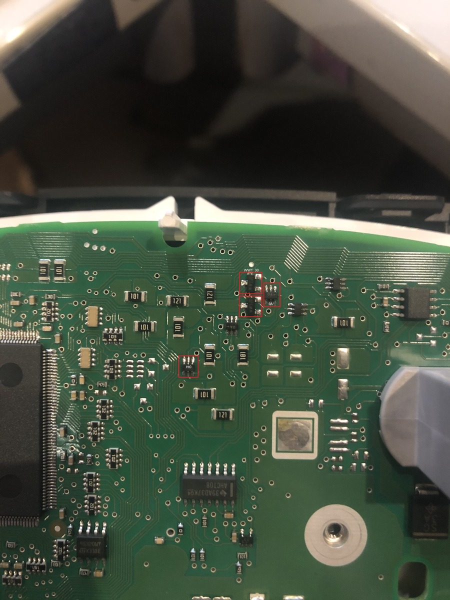

Ich bräuchte mal eure Hilfe, ich suche an 2 Ersatzteilen für einen Audi
Tacho
Zum einen einne Diode Bezeichnung obendrauf WW1
Zum anderen, ich denke es handelt sich um LED Treiber Konstandstrom
irgendwie sowas. Ich hab da tatsächlich null Plan von.
Die Bauteile von denen ich hier Rede wurden auf einem Tacho ausgelötet
und vermasselt, ich habe dann an einem Identischen Tacho die Teile
gefunden und wollte die entsprechend nachkaufen, leider weiß ich so
garnicht woran ich suchen muss zumal es da 1000 Unterschiede gibt
Vielleicht könnt ihr mir helfen die Teile zu identifizieren so das ich
mir entsprechend Ersatz suchen kann, vielleicht habt ihr sogar einen
passenden Link dazu. Das wäre klasse
Vielen Dank im Vorraus

Ja zu der WW1 hatte ich was zu einer evtl. Bat54C gefunden. Aber wie
gesagt von mir aus nur eine Vermutung.
Kannst du evtl. zu den anderen Bauteilen auch was sagen da finde ich so
garnix. Bzw das einzigste was ich gefunden habe war etwas mit der
Bezeichnung Ht0 aber da war nix mehr lieferbar.
https://www.chinahao.com/product/26475272120/
Zum einen hab ich unter der Bzeichnung Ht0 das gefunden:
Ht0  PUMH10     SOT-363  NPN/NPN resistor-equipped transistors; R1 = 2.2
kOhm, R2 = 47 kOhm
Vielleicht könnt ihr auf dem neuen Bildausschnitt mehr erkennen
NXP!  W China  W1 Bauteil
steht in dem Fall vorne ;
sonst wie bei Philips hinten W1 t/p Malaysia/HK
https://assets.nexperia.com/documents/data-sheet/BAT54_SER.pdf

Geht leider nicht mehr der neue Tacho von dem die Bilder jetzt stammen
ist verbaut und nicht mehr erreichbar.
Ich hatte das auch versucht aber besser bekomme ich die Bilder nicht
hin.
ich hatte nur 3 Bilder davon gemacht selbst unter der Lupe war das alles
nur schlecht erkennbar.
Ich versuch das nochmal besser darstellen zu können in den Bilder weiß
aber nicht ob das klappt
Gast #6650041
Wie gesagt besser bekomme ich es leider nicht hin.
Der in oronge ist ja etwas besser zu erkennen das sollte der gleiche
sein wie im Bild obenrechts.
Der untere 6 Pin baustein da steht Ht0 oder HtO drauf das ist nicht ganz
sicher zu erkennen.
