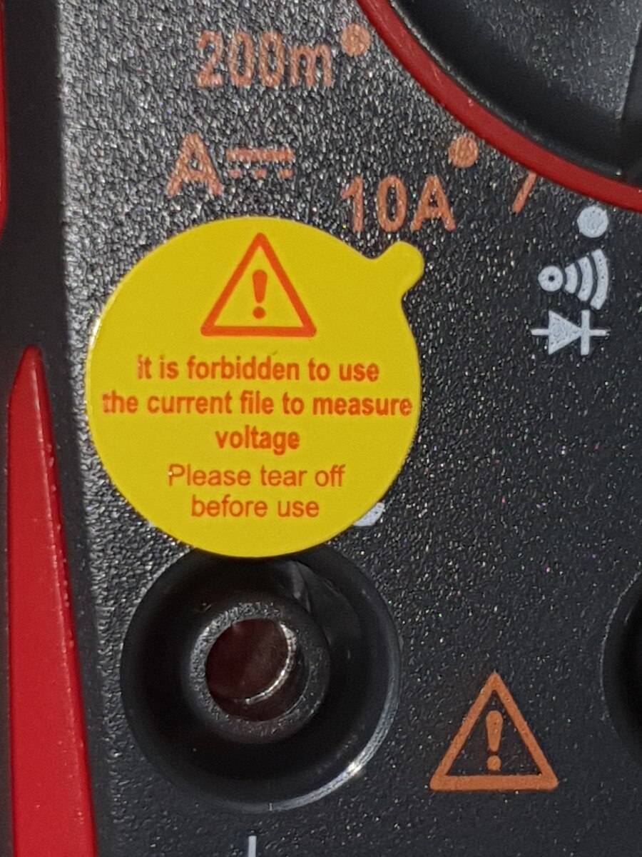

Hallo, Ich habe mir bei Amazon ein Multimeter gekauft und da war dann ein Sticker drauf (siehe Foto) mit dem Text: "It is forbidden to use the current file to measure voltage. Please Team off before use" Was bedeutet file in diesem Kontext? Kenne "file" nur im Kontext "Datei". Oder heißt es, dass ich keine Spannung messen kann? Wenn das der Fall wäre, geht das Gerät zurück xD Würde mich freuen, wenn Ihr meine Unsicherheit lösen könnt. MfG :-)
#6650714
Du sollst keine Spannungen messen wenn die Prüfschnur in der 10A Buchse steckt.
Achso ok. Bin leider Neuling. Sorry für die (für Euch wohl) doofe Frage. Hatte früher in der Schule was mit Multimetern gemacht. Muss mich da noch mal reinarbeiten und wollte mir eh dazu nochmal Erklärvideos ansehen und Tutorials durchlesen. Also ist das Gerät soweit für die Basics in der Lage, ja?
#6650722
Interessant ist, dass die extra drauf hinweisen. Ist ja eigentlich selbstverständlich.. Sollte das Ding etwa keine Sicherung haben...? Dann wäre die Antwort auf die Frage aus dem Titel: ja, nicht gut.
#6650723
Mit CE-Kennzeichen sollte dem Gerät auch eine deutschprachige Bedienungsanleitung beiligen. Wenn nicht, ist es dein Recht, diese vom Inverkehrbringer einzufordern.
Hmm ja dass die Warnung bei Ampere steht, dass keine Spannung gemessen werden soll, habe ich nicht gesehen. Sonst hätte ich es auch ein wenig wunderlich gefunden. Kannst Du zufällig ein besseres Multimeter für Einsteiger empfehlen? Glaube das kommt einfach zurück. Solche kleinen Warnungen bei Dingen wie Spannung und Strom finde ich ein wenig eigenartig.

Chris K. schrieb: > Glaube das kommt einfach zurück. Solche kleinen > Warnungen bei Dingen wie Spannung und Strom finde ich ein wenig > eigenartig. Warum? Anhand deiner Frage sieht man doch recht gut, dass sie berechtigt sind?
#6650738
Chris K. schrieb: > Bin leider Neuling. Falls das Ding nur 10€ gekostet hat solltest Du es bei Deinem Wissensstand behalten als Übungsgerät. Sobald Du dann Erfahrungen gesammelt hast, kannst Du ein besseres kaufen mit den Messbereichen entsprechend Deiner Ansprüche. Eine durchgebrannte Messgerätesicherung kostet ca.7€ + Porto bei R*.

Dunno.. schrieb: > Sollte das Ding etwa keine Sicherung haben...? Fused sollte eigentlich bedeuten das die Messbereiche abgesichert sind!

So einen Sticker sehe ich zum ersten mal und das Wort "file" empfinde ich an der Stelle auch als seltsam. Gemeint ist offensichtlich der Strommessbereich. Möglicherweise hat es da ein Chinese nicht besser gewusst. "File" kann auch (Akten-)Ordner bedeuten oder Reihe, "rank and file" bedeutet "Reih und Glied". Das Multimeter ist nichts besonderes, aber höchstwahrscheinlich brauchst Du auch im Moment nichts besseres. Es wirkt auf dem Foto sehr klein, das ist praktisch, bedeutet aber, dass da wahrscheinlich winzige Sicherungen drin sind. Das wiederum legt es nahe, das Multimeter nicht für Netzspannung zu benutzen. Die offizielle Kennzeichnung dazu (CAT I - IV) fehlt übrigens auf dem Gerät. Zur Erklärung: Beim Messen der NetzSPANNUNG besteht bei einem Innenwiderstand von 10MOhm eigentlich kein Problem. Es passiert aber immer mal wieder, dass jemand vorher Ströme gemessen hat und dann Spannungen messen will aber vergisst, den Wahlschalter wieder umzustellen. In dieser Stellung ist das Multimeter aber ein fetter Kurzschluss. Das Netz kann dann kurzfristig viele hundert Ampere liefern und bei diesen Strömen brennt die Sicherung nicht einfach durch, sondern verwandelt sich u.U. in einen glühenden Glastropfen, der Strom leitet. Was dann schließlich den Kurzschluss unterbricht und wieviel vorher abgebrannt ist, ist Glückssache. Größere Sicherungen können größere Ströme sicher unterbrechen. Der 10A-Bereich hat eine Extrabuchse (weil der Schalter niemals 10A verträgt), das mindert das Risiko, diesen Fehler zu begehen aber der mA-Bereich liegt auf der gleichen Buchse wie die Spannungsmessung.
Auch wenn auf diesem Multimeter was von Max. 600 V aufgedruckt ist und entsprechende Messbereiche vorhanden sind, würde ich das nicht für über 60 V oder mit leistungsstarken Netzteilen oder Batterien verwenden, die mehr als die max. zulässigen 10 A für den Strombereich liefern können. Grund ist daß die Schutzeinrichtungen von Multimetern in dieser Preis- und Qualitätsklasse oft sehr dürftig oder mangelhaft ausgeführt sind. Also zu kleine Leiterbahnabstände, ungeeignete Sicherungen, gefälschte Konformitätsangaben etc. In der Klasse so um 80 EUR und bei Markenherstellern sieht das dann mit der Sicherheit gleich deutlich besser aus. Z.B. Brymen BM235. Aber wenn man nur mit 5 oder 12 V und einem 1 A Netzteil arbeitet muss man sich auch mit so einem Multimeter keine Sorgen machen. Da kann man es gut zum Lernen verwenden und dann später, wenn man besser weiß was man möchte, etwas besseres kaufen.
Chris K. schrieb: > Oder heißt es, dass ich keine Spannung messen kann? Es heißt, dass Du keine Spannung anlegen sollst (darfst), wenn das Gerät auf den Buchsen für Strommessung angeschlossen ist... https://www.conrad.at/de/ratgeber/technik-einfach-erklaert/multimeter-anleitung.html

Man hat ja für den Strombereich extra eine andere Buchse installiert, um die Umschaltung bewusst durch Umstecken der Messkabel zu bewerkstelligen. Fehlt jetzt nurnoch der Rufer im Walde, der auf deutschsprachige Warnhinweise und Bedienungsanleitungen pocht, weil es ja auch Leute gibt die, wie hier im Thread ja aufgezeigt, solche Warnungen nicht verstehen. Ich wundere mich sowieso, warum hier die deutsche Regelwut noch nicht gegriffen hat. Wollvieh W. schrieb: > Der Warnaufkleber auf dem Multimeter ist so sinnvoll wie die Warnung der > Mutter an ihr Kind, nicht vom Fahrrad zu fallen. Ich habe an meiner Haustür, Innenseite, einen Warnhinweis angebracht: "Vor dem Hinaustreten sind die Kleider zu ordnen".

Der 10A Bereich ist bei den billigen Messgeräten selten ordentlich abgesichert. Bei Überlast brennt der Messwiderstand oder eine Leiterbahn ab. Im 600V Bereich müsste das Multimeter Spannungs-Spitzen von 2500V vertragen, um im Sinne des VDE sicher zu sein. Billige Geräte brennen bei so hohen Spannungen gerne mal mit Lichtbögen im Innern ab. Ich würde diese Geräte nicht als schlecht bezeichnen. Man muss das nur wissen und sie dementsprechend vorsichtig benutzen - vor allen nicht unbeaufsichtigt. Jemand der mit diesen Messbereichen täglich arbeitet profitiert langfristig sicher von den Vorteilen hochwertigerer Geräte.
