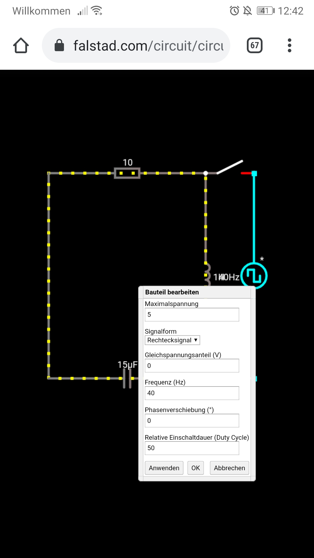

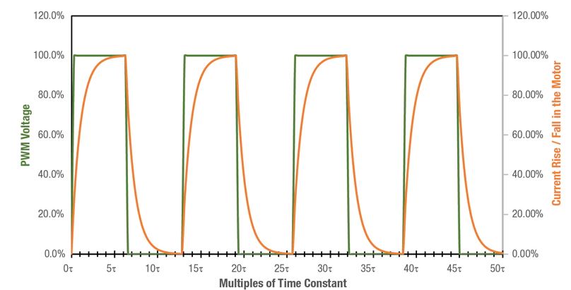

Wie würde denn so ein Spannungsverlauf aussehen? Würde dies so aussehene wie in dem angehängten Foto? Ich komme mit den genannten Tools leider nicht zurecht. Sonst würde ich dies selbst mal simulieren.

nun, das sieht eher nach einem Kondensator aus. Ein Kondensator kann dioe Spannung nicht erhöhen, aber im Strom schöne Spitzen erzeugen. Eine Spule kann den Strom nicht erhöhen aber dafür Spannungsspitzen erzeugem...

Sorry, das ist ja der Motorstrom! OK, dann geht das mit ner Spule.

Mit der oben erwähnten Freilaufdiode war eigentlich schon alles gesagt. Du musst sie parallel zur Spule aber quasi verkehrt herum anschließen. Also die Kathode an den Pluspol der Spule und die Anode an Minus. So kann der PWM-Strom erst mal nicht durch die Diode fließen sondern muss durch die Spule. Wird er dann abgeschaltet, kann der Strom durch die Spule über die Diode weiterfließen, sozusagen im Kreis. Dann verhält sich der Strom wie in deinem Bild, da brauchst du auch nichts simulieren. Bernd
