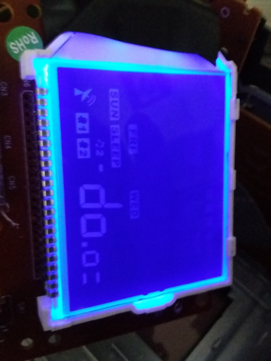

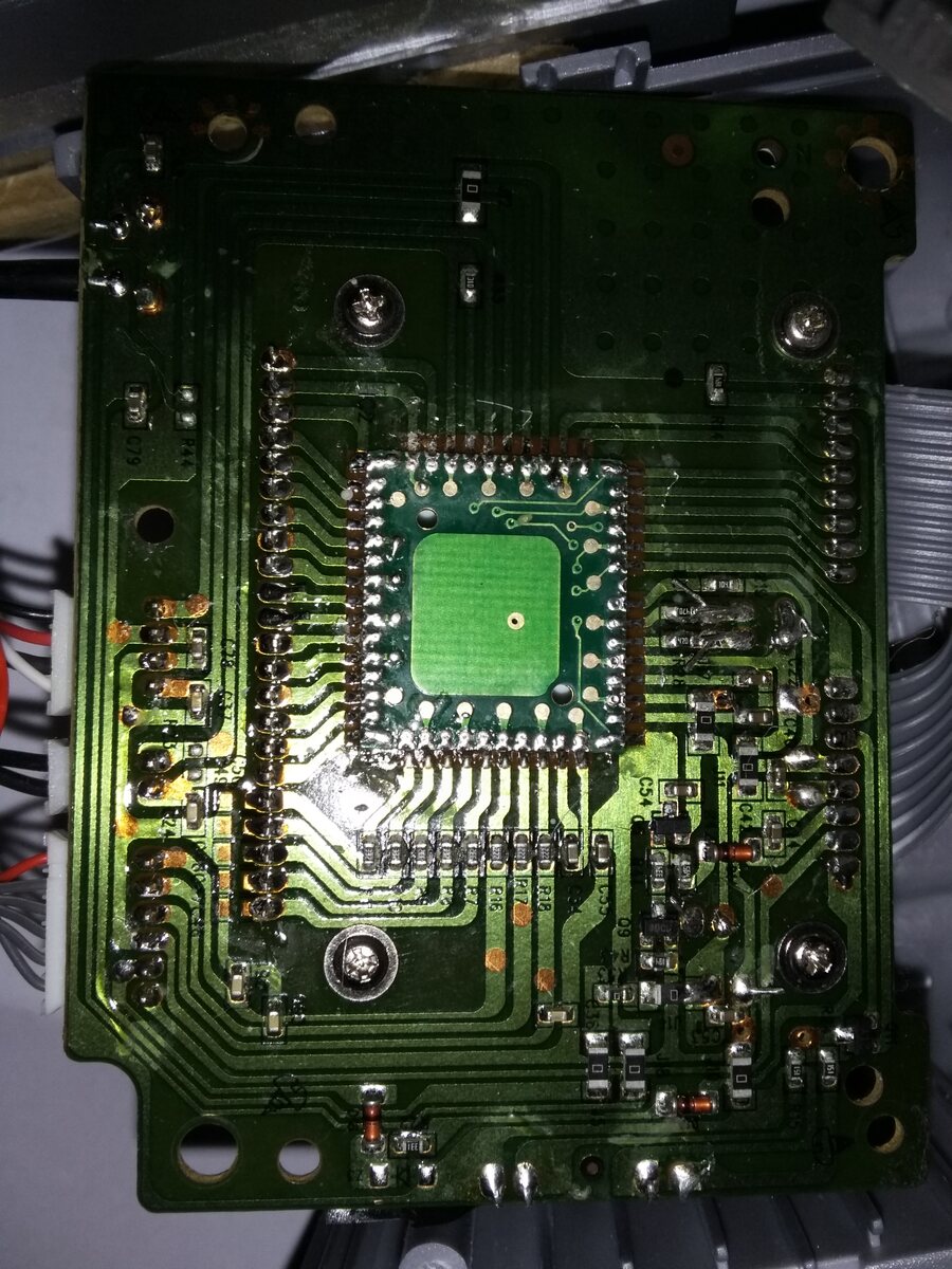

bei einem blau beleuchten LCD Display eines Funkweckers sind zunächst
einige, inzwischen viele Segmente ausgefallen. Nach Reset sollten alle
Segmente leuchten, nur noch die funktionierenden leuchten. Andere sind
teilweise ganz schwach im ausgebauten Zustand zu erkennen. Ist mit einer
22 Pinleiste (siehe Platinenfoto) angebunden, 5 davon mit Widerständen.
Es liegen ca. 2.4-2.7 V
an. Ideen oder ist das Display Schrott?

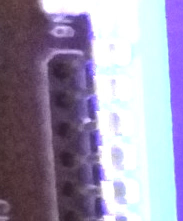

Gast #6651150
Hängt am Netz, am Glättungselko liegen ca. 11.5V an. 3*3V wäre als
Gangreserve vorgesehen, dann ist das Display aber aus. Anbei die
Anschlüsse, Display im Reset Zustand, wobei man die noch funktionierende
Symbole am oberen Bildrand nicht erkennt. Kein Glasbruch - das hätte ich
erwähnt ;-)

Naja, eine wenig schärfer und besser ausgeleuchtet hatte dem
Informationsgehalt des Fotos sicher gut getan.
Aber egal. Man kann immerhin erkennen, dass das Glas nicht per Zebra
kontaktiert ist, sondern wohl über Steckkontakte. Einmal raus und wieder
rein stecken sollte mögliche Kontaktprobleme beheben.
Geht's dann immmer noch nicht, würde ich noch das Flachkabel beidseitig
nachlöten. Geht's dann immer noch nicht, ist entweder Display oder
Controller kaputt. ->Totalschaden.

Das Flachbandkabel geht nicht zum LCD. Das LCD hat keine Steckkontakte.

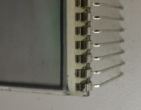

Gast #6651250
Axel S. schrieb:
> Die Verbindung zwischen Glas und Anschußstift ist nicht lösbar.
Natürlich nicht. Aber dieses Kontaktteil endet typisch halt in einem
Stift, der in eine Buchse gesteckt ist. Da soll der Kram raus und wieder
rein, um dortige mögliche Kontaktproblem zu beheben.
Wie das aussehen würde, wenn nicht ein Vollidiot das Foto gemacht hätte:
siehe Anhang...
Gast #6651266
> siehe Anhang...
Anmerkung: Bei dem Foto im Anhang fehlt natürlich die Buchse. Die ist
aber wiederum im Originalfoto doch einigermaßen erkennbar, von den Pins
hingegen so gut wie garnix. Naja, wenn Vollidioten fotografieren...

c-hater schrieb:
Ich sehe auf dem (zugegeben nicht scharfen oder gut ausgeleuchteten)
Bild des TO keine Buchse oder Fassung. Wäre auch absolut ungewöhnlich
bei einem Gerät, das aus Massenfertigung stammt. Das Display scheint
direkt eingelötet zu sein.

Gast #6651507
Auch nicht auf dem von mir diesbezüglich nachbearbeiteten Auszug dieses
unsäglich lausigen Fotos und unter Berücksichtung des von mir
gelieferten Fotos eines COG mit steckbaren Pins?
Sorry, dann bist du definitiv vollkommen blind...

Das was du als Buchse zu erkennen meinst ist der BESTÜCKUNGSDRUCK.

Gast #6652746
Na klar. Die Aufgabe eines Bestückungsdrucks ist natürlich, anzuzeigen,
dass das entsprechende Bauteil an diesem Ort NICHT bestückt ist...
Das mag für einen Magnus M. so sein, alle anderen erwarten eher das
Gegenteil. Von optionalen/alternative Bestückungen mal abgesehen. Das
nachbearbeitete Foto zeigt aber glasklar: Natürlich ist CN6 bestückt und
natürlich steckt das Scheiß-Display darin. Wie sollte es auch sonst
irgendwas anzeigen können?
