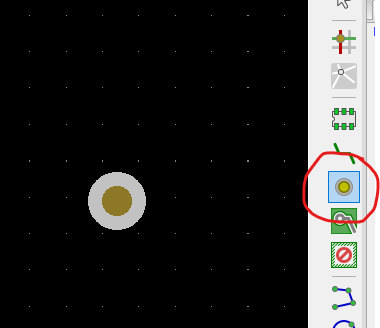

Neuer KiCad Benutzer hier. Ich möchte zwei "Kabelanschlüsse" erstellen,
wo ich später je die Spannung und Erdung anlöten kann. Ich hatte mir
vorgestellt, dass ich da einfach ein einzelnes rundes Loch erstelle mit
Lötkontakten (kann auch eine einfach Lötfläche sein), wo ich dann die
Kabel anlöten kann.
Muss ich das bereits im Eeschema als Komponente erfassen, oder kann ich
das im Pcbnew-Dditor einfach von HAnd einfügen?
Wenn ich einfach eine Durchkontaktierung hinzufüge, habe ich den
Eindruck, dass mir an der Oberflächen diese goldigen Lötkontake fehlen.

Beides ist möglich, aber ich würde die erste Variante ganz eindeutig
bevorzugen. Quick & dirty wäre, einfach einen Pin-Header, Schraubklemme
oder irgendwas anderes derartiges zu zeichnen und dann nicht zu
bestücken. Das setzt voraus, dass die Bohrungsdurchmesser so ungefähr zu
den geplanten Kabeln passen.
Weniger quick und deutlich weniger dirty wäre es, den passenden
Footprint selbst zu zeichnen. Den Aufwand, dafür irgendwelche fertigen
Bibliotheken zu suchen, habe ich hinterher eigentlich immer bereut. Wenn
man konkrete Vorstellungen hat und den Editor schonmal benutzt hat, geht
das Zeichnen für solche eher einfachen Konstrukte relativ flott.
Grundsätzlich hält dich aber auch niemand davon ab, direkt auf der
Platine irgendetwas zu zeichnen oder Bohrungen/Vias zu setzen. Der
DRC/ERC wird dir dann nicht mehr helfen und vielleicht Warnungen
produzieren, aber wenn du unbedingt willst, ...

Dann noch eine Folgefrage:
Muss ich bei einer Durchkontaktierung (Bild im Anhang) an der
Ober-Unterfläche noch zusätzlich etwas ergänzen, damit ich dass dann
korrekt anlöten kann? Kann ich da einfach auf der F.Paste Ebene zeichnen
und gut ist?
Oder reicht es, wenn ich bei der Durchkontaktierung den äusseren grauen
Ring (Duko-Durchmesser) genug gross mache?
