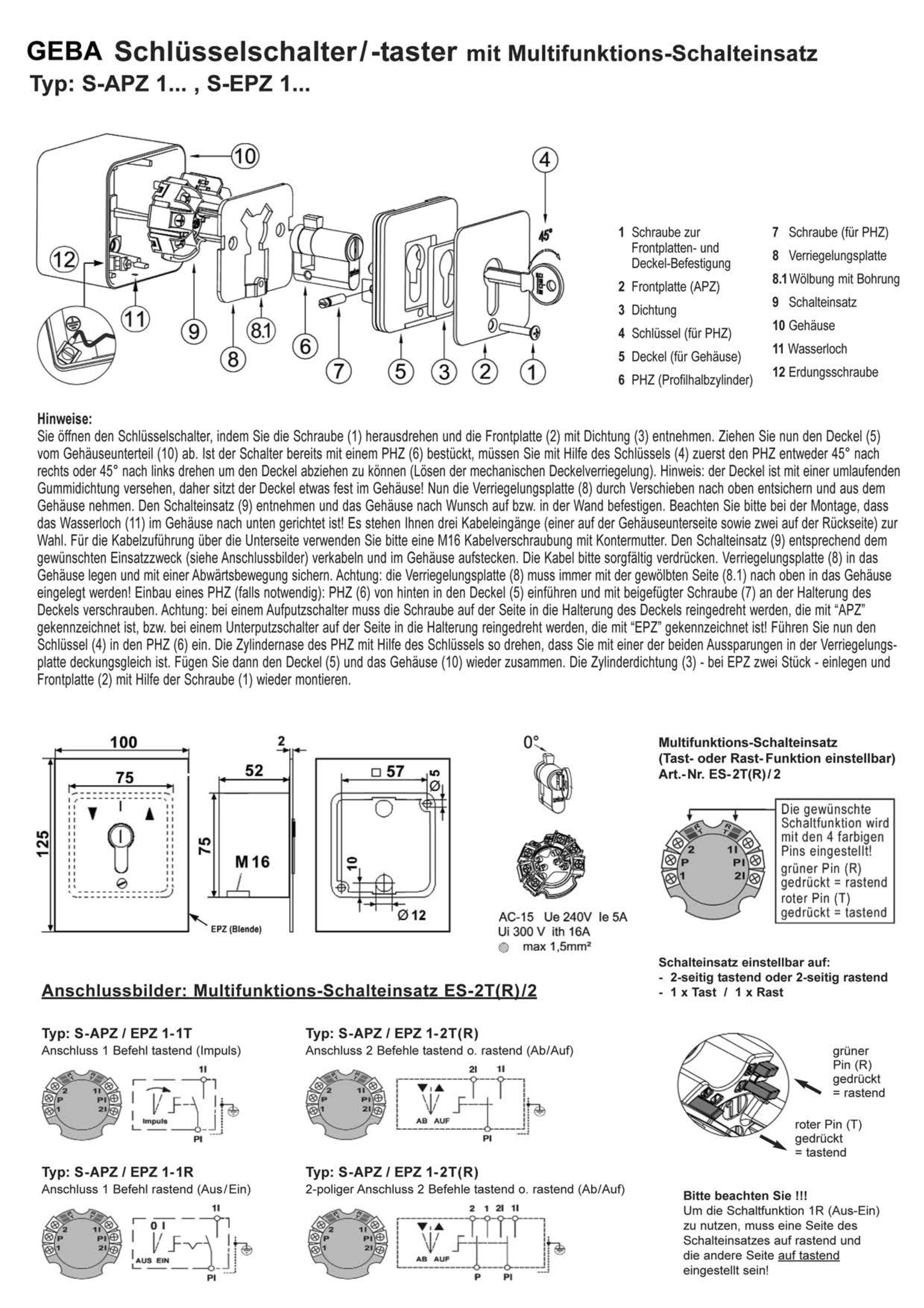

Meine Idee ist nun, den Schlüsselschalter mit einer Schrittschaltung /
einem Schieberegister zu kombinieren (ich hoffe, das sind korrekte
Begriffe): Einmal drehen nach links (—> tasten, erster Impuls) am
Schlüsselschalter öffnet Tor 1, ein weiteres Mal (—> nächster Impuls)
Tor 2 usw., drehen nach rechts schließt die Tore wieder in derselben
Reihenfolge. Alternativ - und wenn einfacher zu realisieren - wäre auch
eine Art "countdown" denkbar: Hält man den Schlüssel 2 Sek. nach links
gedreht, öffnet Tor 1, nach 4 Sek. Tor 2 usw. (beispielhaft).
Ich habe nur keine Ahnung, wie sich das realisieren lässt. Vorhanden ist
jeweils eine Leitung je Tor für den Befehl „öffnen“ und je eine Leitung
je Tor für den Befehl „schließen“ (es reicht ein Impuls). Dazu gibt es
eine Leitung, auf der dauerhaft Spannung anliegt (220 V). Ein Bauteil,
was es vielleicht könnte, wäre ESR12Z-4DX-UC von Eltako. Als
Schlüsselschalter würde ich gerne den Geba Universal
Schlüsselschalter/-Taster, AP, IMMSC-APZ 1-2T/1 verwenden.

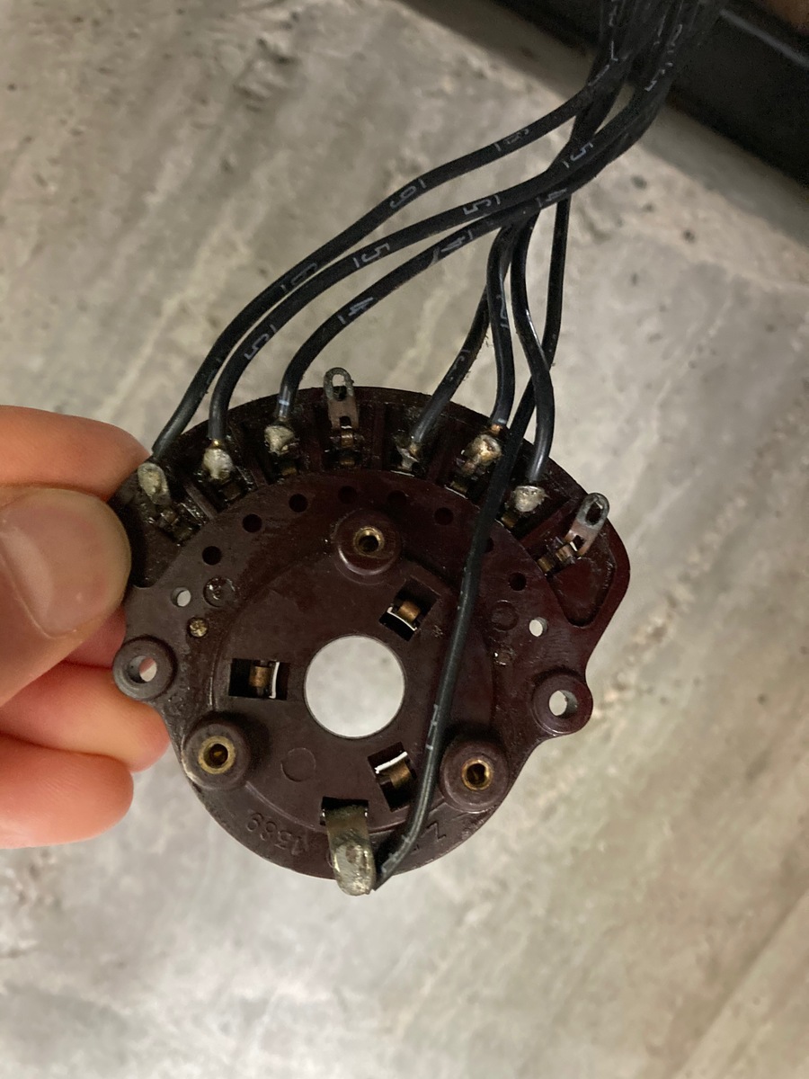

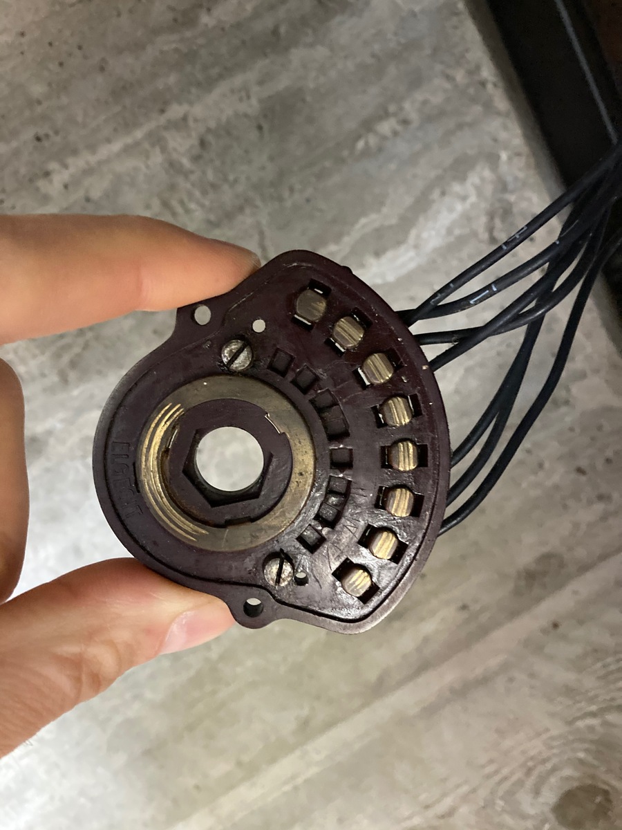

OK, mit dem Foto wird vieles klarer. So wie ich das sehe, hast du da nur
einen Stufenschalter mit 8 Positionen vor dir.
Falls sich der Schalter nicht reparieren lässt, könntest du versuchen
einen normalen Stufenschalter mechanisch an den Zylinder zu koppeln.
Z.B. Lorlin hat einige interessante Bauformen.
Alternativ gibt es auch Nockenschalter, z.B. ABB 1SCA022685R7320. Die
sind aber meistens sehr schwergängig, ich weiß nicht ob man das mit
einem Schließzylinder antreiben kann/will.

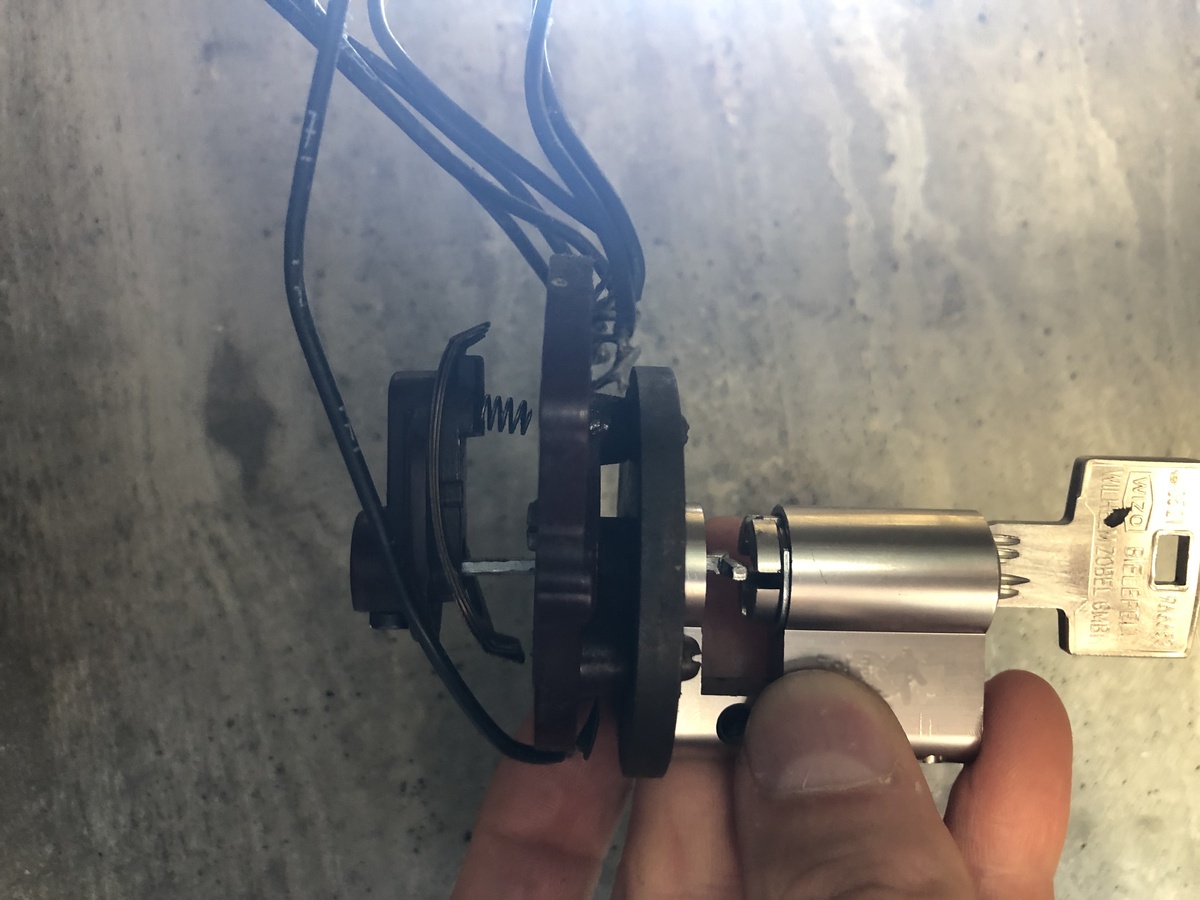

OP #6652456
Vielen Dank für die zahlreichen Tipps!
Mit Anschleifen und Ölen der Kontakte funktioniert es für den Moment
tatsächlich einigermaßen! In Richtung "öffnen" rutscht die Rastkugel
zwar mehr oder weniger einfach durch, aber wenn man die Positionen
einigermaßen kennt, geht es auch so.
Der Nockenschalter mit Profilhalbzylinder - das wäre eine gute Sache.
Also, vielen Dank noch einmal! Wenn es sich wieder verabschiedet, würde
ich mich noch einmal an euch wenden :-)
OP #6792744
Ich möchte bzw. müsste das Thema doch noch einmal aufgreifen. Leider
funktioniert die bisherige Lösung nicht stabil: nach kurzer Zeit
verstellt sich der Schieber und die Tore machen, was sie wollen.
Mitunter muss man dann den gesamten Schalter wieder ausbauen. Auch alle
Versuche, das Ganz zu stabilisieren, waren bisher erfolglos. Der
Schalter ist nun einfach über 60 Jahre alt und wurde schon diverse Male
überarbeitet...
Vorzugsweise würde ich gerne einen zeitgemäßen Schlüsseltaster von Geba
verwenden und diesen mit einer Elektronik kombinieren, mit der sich die
Tore nacheinander öffnen und schließen lassen: einmal tasten nach rechts
öffnet Tor eins, ein zweites Mal tasten öffnet Tor zwei und ein drittes
Mal tasten Tor drei. Schließen soll analog funktionieren, nur eben mit
tasten nach links. Vielleicht gibt es auch die Möglichkeit, den Taster
zu halten und die Tore öffnen dann einfach nach einer zeitlichen
Verzögerung: sofort Tor eins, ab 1 Sekunde Tor zwei, aber 2 Sekunden Tor
drei.
Der Schlüsseltaster passt baulich in den Torpfosten, die Elektronik
könnte einige Zentimeter entfernt untergebracht werden. Gibt es
Bauteile, mit denen sich so etwas realisieren lässt? (Sorry, bin Laie
auf dem Gebiet!).
Vielen Dank!
Gast #6799340
> überarbeitet...
Du hast ein mechanisches Problem - das würde ich dann auch mechanisch
lösen.
Bei meinem Tor ist - wie bei Dir - ein normaler Halbzylinder verbaut,
der direkt (rechts oder links) je einen Schnappschalter (sowas:
https://www.reichelt.de/schnappschalter-1xum-20a-400vac-noppenstoessel-mar-1005-0404-p166847.html?&trstct=pol_2&nbc=1)
betätigt.
Auf der Basis könnte man sich auch was mit Nocken-Scheibe und/oder
-Welle sowie 6 Schnappschalter vorstellen ...

Geba Schlüsselschalter sind empfehlenswert, da in akzeptabler IK Klasse.
Schliesszylinder verschleissen. Daher würde ich immer alternative
Impulsgeber dazusetzen. Auch wegen des Komforts. Bei den Sommer hast du
4 Kanäle auf der Funke. Receiver kostet Kleingeld.
