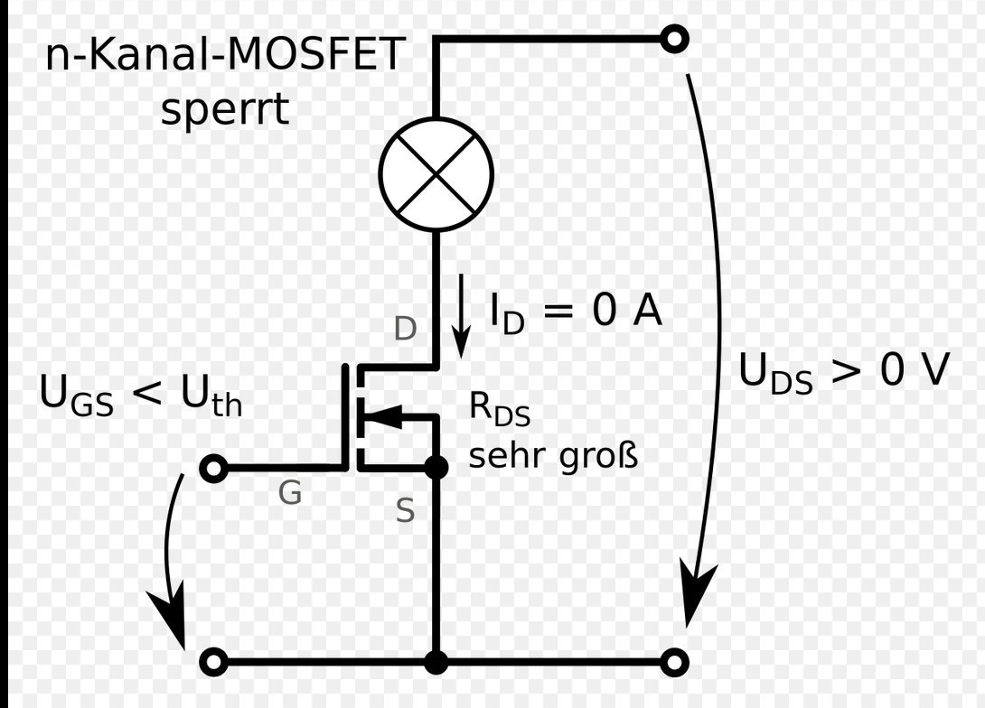

Ich habe aktuell folgende Situation:
- Ich möchte Verbraucher über einen Transistor / FET schalten.
- Die Schaltspannung (Aktivierung) des Transistors / FETs soll mit 3v3
funktionieren.
- Es soll Plus geschaltet werden. Die Verbraucher arbeiten mit 12V.
- Der Verbraucher befindet sich "hinter" (nach) dem Transistor / FET.
Die Aktuelle Schaltung habe ich mit folgendem Logic MOSFET gebaut:
FQP30N06L
(https://www.mouser.de/datasheet/2/308/FQP30N06L-D-1809681.pdf).
Dieser kann 12V schalten mit einer Steuerspannung von 3v3 am Gate aber
NUR, wenn die Last vor dem MOSFET ist.
Im Bild "MOSFET_n_Kanal_VOR.png" ist zu sehen, wie die Schaltung
aufgebaut sein müsste, damit ich wirklich mit 3v3 am Gate schalten kann.

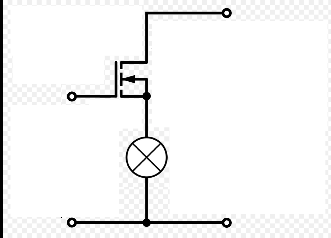

Mein Aufbau ist "MOSFET_n_Kanal_NACH.png" hier zu sehen. Durch diesen
Aufbau muss am Gate Ugs = Uth + Ulampe = 1V (laut Datenblatt) + 12V
(Verbraucher) = 13V ankommen. Aber ich habe nur 3v3 zur Verfügung.
Leider kann ich meine Schaltung (bestehendes System) vom Aufbau nicht
ändern.
Nun die Frage: Gibt es irgendein FET / Transistor, der mir erlaubt einen
Verbraucher nach dem Logikbaustein mit 3v3 zu schalten?
Gast #6652296
Boris M. schrieb:
> Nein, ich suche keinen P-Channel. Denn der erwartet am Gate eine
> negative Spannung (z.B. hier im Datenblatt zu sehen:
Eine Spannung ist immer die Potentialdifferenz zwischen zwei Punkten. Da
du die "Plus"-Leitung schalten willst, wäre bei einem P-Kanal FET, den
du dafür einsetzt, die Gate-Spannung immer negativ gebenüber deiner
"Plus"-Versorgung. Passt doch.
Gast #6652303
> negative Spannung
Die Spannung muss negativ gegenüber seinem Source sein, der hängt bei
dir aber auf +12V gegen GND. Du brauchst nur einen zusätzlichen kleinen
Transistor (npn/n-ch).
Gast #6652318
> "Plus"-Versorgung.
Die wäre allerdings "immer" (sowohl bei 0 als auch bei 3,3V Level am
Gate) negativ. Gibt's P-Fets, die bei ~ -10V noch so scharf schalten,
dass der Verbraucher nicht bei 3,3V Eingang noch nen Reststrom
abbekommt?
OP #6652338
Also wenn ich z.B.
https://www.electronics-tutorials.ws/de/transistoren/mosfet-als-schalter.html
richtig verstehe, schalte ich einen P-Channel MOSFET, in dem ich Gate
auf GND (0V) lege.
Ich habe aber keine Möglichkeit mit meinem uC GND zu schalten. Muss ich
dann entweder mit Pull-Downs arbeiten bzw. einen N-Channel FET in
Kombination mit dem P-Channel MOSFET verbauen, wobei der N-Channel FET
die Masse schaltet für das Gate am P-Channel?
#6652343
Doch, natürlich. Andererseits ...
Sind das wirklich 12V oder das Kfz-Bordnetz? Falls letzteres, dann
ersparst du dir viel Ärger, wenn du einen sogenannten "Smart Hi-Side
Switch" verwendest. Z.B. den:
https://www.reichelt.de/highside-netzschalter-n-ch-63v-9a-38mr-to-220ab-5-bts-432-p115932.html
Selbstverständlich kannst du den auch für saubere 12V verwenden.
Einziger Nachteil: er schaltet vergleichsweise langsam, ist also für PWM
nicht zu gebrauchen.
Gast #6652347
> negative Spannung
Bekommt er doch.
Schau das verlinkte Papier von Xerxes an.
Dort Figure 2. Der Q1 sollte bei den 3.3V schalten (nicht
Thresholdspannung anschauen!), alternativ darf er auch durch einen NPN
ersetzt werden.
Der pMOS (bezeichnet als Load Switch) kann auch gerne erst ab 5V oder
10V voll durchschalten, das erleichtert die Auswahl.
Zur Thresholdspannung: die Angabe sagt nur aus, dass mit der Spannung
mindestens 250µA (bei den meisten) fließen wird; bzw. wenn du darunter
bist, dass der Strom eben nicht größer ist als 250µA.
Du musst bei der Auswahl die Zeile im Datenblatt anschauen, die den
RDS_on für eine bestimmte Gate-Source-Spannung spezifiziert. Das ist die
Spannung, die du am Gate anlegen solltest!
