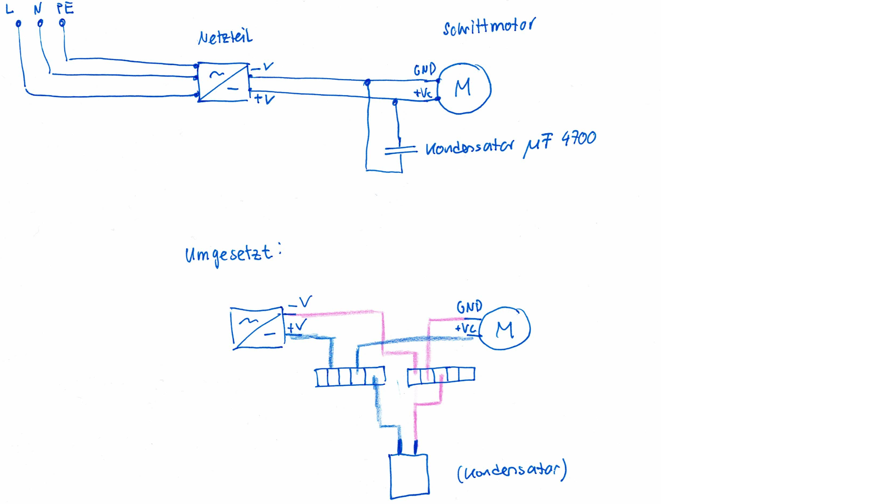

Guten Tag liebes Forum
Mir wurde schon mehrmals als stiller Mitleser durch dieses Forum
geholfen. Nun habe ich ein eigenes Anliegen, dass ich selbst nicht lösen
konnte.
Ich habe ein Netzgerät, einen Schrittmotor und einen Kondensator. Nach
Beschreibung des Schrittmotorshersteller muss der Kondensator parallel
zwischen der Versorgung und dem Schrittmotor sein.
Anbei habe ich eine Skizze, wie ich es verdrahtet hätte (geplant).
Die tatsächliche Umsetzung ist wie folgt: Der Kondensator verfügt über 2
Zacken/Pins. Daran habe ich je eine Litze angelötet, welches in eine
Wago Klemme führt. An selbiger Wago Klemme sind zwei weitere Litzen.
Eines führt zum Netzteil und das andere zum Motor. Sprich an einer Wago
Klemme führen 3 Litzen hin.
Meine Frage nun: Ist dies korrekt so? Entspricht dies einer
Parallelschaltung? Ich war mir eben unsicher, ob ich direkt zwei Litzen
an einen Zacken/Pin des Kondensators löten darf. Daher die Lösung mit
der Klemme.
Wäre froh, wenn mir jemand kurz dies bestätigen könnte bevor ich da
erstmals Strom draufgebe.
Mfg mbdecker

OP #6652380
Teo D. schrieb:
> Passt schon.
> Die Kabel vom Kondensator zum Treiber/Motor, sollten möglichst kurz
> sein. Die Spannungsangabe am Kondensator sollte min. 1,5x über der
> NT-Spannung liegen.
Besten Dank. Dann passts wirklich, denn deine Punkte sind alle erfüllt
Muss mich dann noch um eine dauerhafte Lösung kümmern, wie ich den
Kondensator fest mache, damit er nicht in der Luft schwebt (ø25mm)
