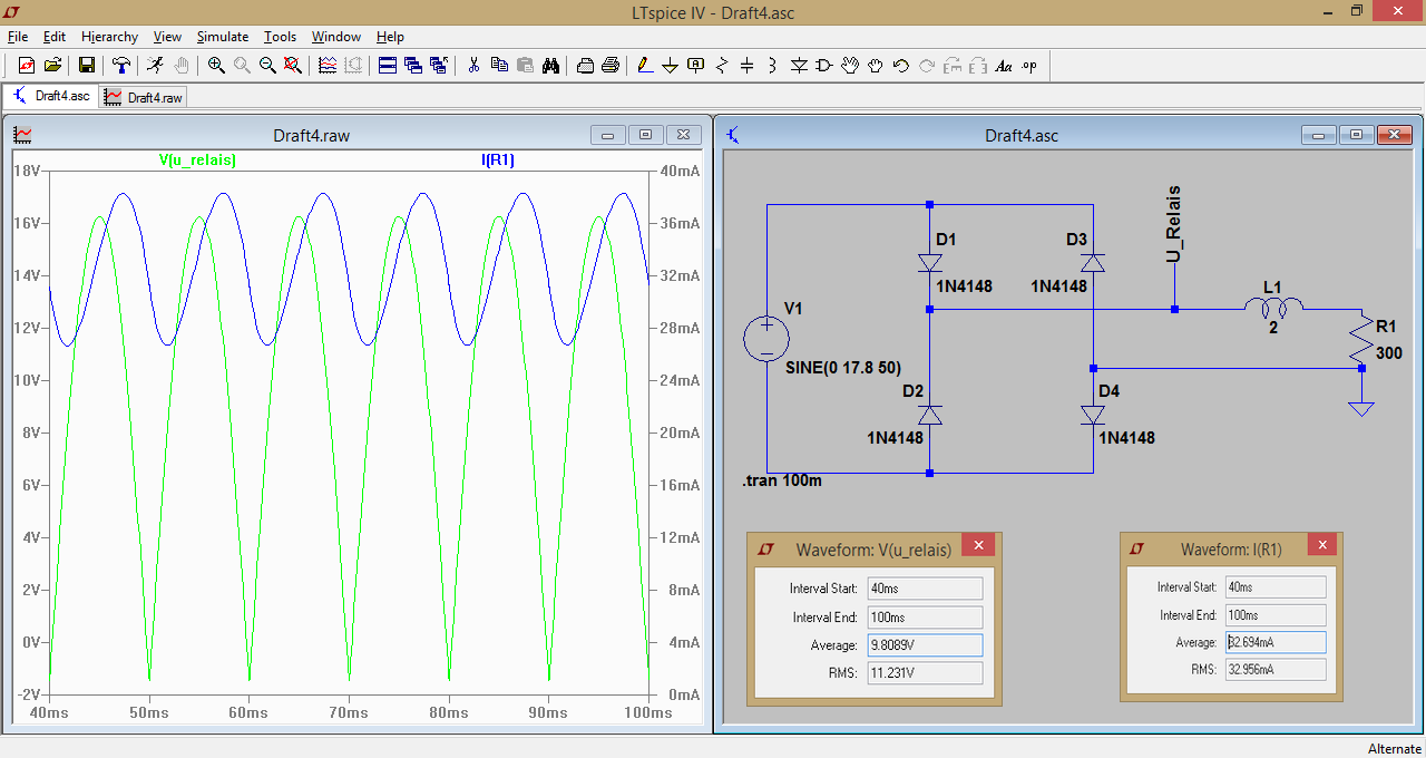

Liebe Leuts,
läßt sich das realisieren, wie ich es mir vorstelle? Die Wechselspannung
AC = 12,6 V gleichrichten auf DC, dann Spannung teilen mit 2 R um
Relaisspule mit ca. 12V DC anzusteuern, Relaisspule hat 330 Ohm. Zur
Gleichrichtung 2 oder 4 Dioden nehmen, 1N4004? Kondensator überhaupt
erforderlich nach Gleichrichtung? Das Relais braucht ja nur kurzen
Moment schalten. Welche R-Werte R1, R2 für Spannungsteiler nehmen, in
Abhängigkeit von Verlust durch Gleichrichtung durch Dioden und
Widerstand Relaisspule. Möchte alles mit vorhanden Widerständen und C's
und Dioden und vorhandenem Relais realisieren. Nichts extra kaufen. Habe
viel Kleinkram zuhause.
Danke herzlich im Voraus Paolo

von Roland L. (Gast)
Bürovorsteher schrieb:
> Ich bekomme jetzt den gedanklichen Brückenschlag vom parallelen
> Kondensator zur längstliegenden Drossel nicht hin, obwohl es eigentlich
> derselbe Sachverhalt sein müsste.
das Ersatzschaltbild der Spule ist eine Induktivität und ein Widerstand
in Reihe. Wenn die Induktivität groß genug ist, dass man den Strom als
Gleichstrom betrachten kann, hängt dieser vom Widerstand und dem
arithmetischen Mittelwert der Eingangsspannung ab.
Bei 12,6Vac und einem Brückengleichrichter bleiben ca.10V.

von Achim S. (Gast)
Paolo A. schrieb:
> AC = 12.6 V = DC ca. 17,7 V.
Da vergleichst du den AC Effektivwert mit dem Spitzenwert nach dem
Gleichrichten. Dieser Vergleich hinkt. Wie oben schon ausführlich
erklärt wurde: wenn du direkt vom Gleichrichter aufs Relais gehst, zählt
primär der Gleichrichtmittelwert. Und der wäre kleiner als 12V (siehe
Anhang).

somit zu meiner Anfrage an die Spezialisten.
Dank der guten Sachkunde von Euch Spezialisten, habe ich dann das Relais
direkt an den Gleichrichterausgang angeschlossen. Es funktionierte.
Danke auch für den Hinweis mit dem Mittelwert der Gleichspannung nach
Gleichrich-tung und dass dieser immer niedriger ist als der Spitzenwert.
Alles Prima, habe mich über die vielen Hilfsangebote sehr gefreut. Hatte
allerdings keine 1N4004 Dioden mehr, hatte dann als Ersatz 4x 1N5004
genommen, funktionierte auch. Das Problem ist gelöst und ich schließe
die Anfrage.
Liebe Grüße Paolo
