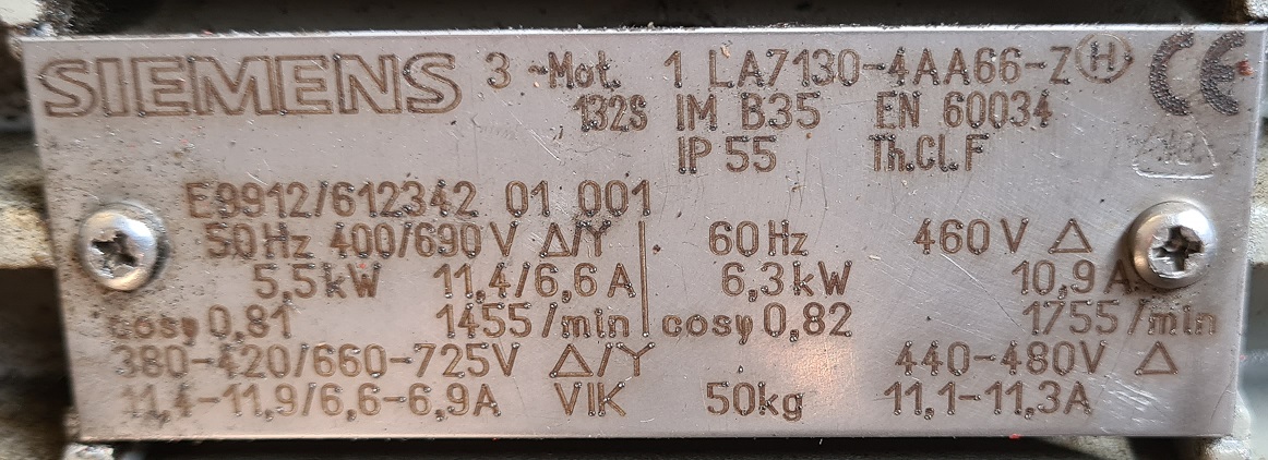

Hallo miteinander,
mein Schwiegervater kam auf mich zu. Am Holzspalter steigt der LS sowie
der RCD (einmalig) aus. Da als Fehlerquelle nur der Motor in Betracht
kommt, hat er ihn ausgebaut und schon gemerkt, dass die Lager hinüber
sind.
Nach dem Öffnen war im Motor einiges an Feuchtigkeit, was eigentlich
komisch ist, denn er stand nie im Regen und sollte auch eigentlich
spritzwassergeschützt sein (IP 55).
Im Motor sind Rotor und Statorpaket angerostet, was aber m.M.n.
eigentlich kein wirkliches Problem sein sollte, da auch nur
oberflächlich.
Was mich persönlich verwundert: Statorwicklungen haben UVW 2,6 Ohm / 3,6
Ohm / 2,6 Ohm. Mich wundert, dass V hier deutlich höher liegt.
Typenschild ist im Anhang. Hab leider keinen Isoprüfer zur Hand (wer hat
das schon) um zu sehen, ob der Motor einen Windungsschluss hat. Die
Wicklungen sehen jedenfalls vollkommen i.O. aus.
Sind diese Wicklungswiderstände normal? Oder hat der Motor sich selbst
überlebt?
Schönen Sonntag euch, Grüße M.S.

Isolationsprüfung Wicklung<->Gehäuse machen, mindestens 500V.
Die Wicklungswiderstände sind schon recht verdächtig, normalerweise
haben Drehstrommotoren gleiche Widerstände auf allen Wicklungen. Kannst
Du einen Messfehler ausschließen?
Oder falls der Motor noch anläuft, miss mit einer Stromzange die
einzelnen Phasenströme. Wenn da nicht alle Phasen (nahezu) gleich
belastet sind, spricht das auch für einen Wicklungsschaden.
Fortgeschrittene Korrosion am Ständer zerdrückt Dir die Wicklungen.
Wenn es aber nur Flugrost ist, sollte es noch nicht soweit gekommen
sein.
Wichtig: Vor Iso-Prüfung Motor trocknen (120°C, Läufer ausgebaut, Läufer
mittrocknen), zu Hause tut es auch der Backofen. Trocknungsdauer
mindestens eine Nacht. Dann abkühlen lassen (sonst falsche Iso-Meßwerte,
da Isowiderstand bei hohen Temperaturen niedriger).
Brücken am Klemmbrett entfernen, Iso-Prüfung mit 1000V DC zwischen den
Wicklungen und zwischen Wicklungen und Erde.
Lager tauschen (sind billig), zusammenbauen (Dichtmittel
Lagerdeckel/Gehäuse!), Dichtung Klemmenkasten/Gehäuse prüfen
(Siemens-krankheit, Dichtung beim Zusammenbau verdrückt) und leer am
Netz laufen lassen. Phasenströme prüfen.
Wenn gleich: Motor einbauen, Papa glücklich!
Ja, denke ich mir auch. Mir scheint eine Diskrepanz Faktor 2 zu hoch,
zumal U und W fast gleichauf liegen.
Er läuft schon an, aber das Fliegen des Automaten spricht schon dafür,
dass er die 6,4 kW überschreitet. Im Dreieck dürfte er nur 5,5 ziehen.

Schlussendlich tendiere ich zu: Motor erstmal richtig ordentlich
abtrocknen lassen, dann mit kaputten Lagern zusammen bauen, und mit
Stromzange die Phasenströme messen. Wenn sich da eine Differenz zeigt,
wird er wohl gehimmelt sein.
