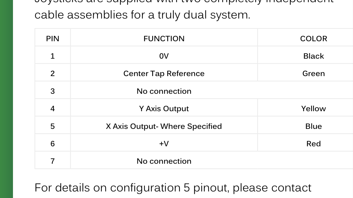

Joyestick ist ein Apem 300344 verbaut welcher 2 analogausgänge besitzt (
x/y) und eine referenzspannung für den 0 punkt
die Platine welche das signal verarbeitet ist im Steuerpult verbaut. Die

blau--470R--+--X-Axis-Eingang
         470R
            o
              | Pilzkopftaster
            o
schwarz-----+

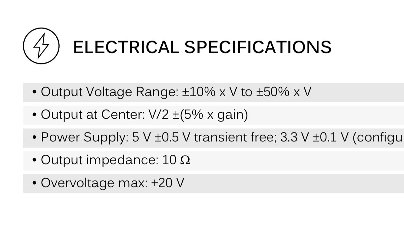

Es geht eigentlich nur darum zwischen dem Analogausgang des Joyesticks
und dem Eingang der Platine, welche das analoge Ausgangssignal des
Joesticks verarbeitet etwas einzubauen, was der Platine vorgaukelt dass
der Joestick kurz gedrückt wäre.
würde dann bedeuten es braucht einen impuls am analogeingang der
SignalverarbeitungsPlatine welcher 0,5V (10prozent der eingangsspannung
ist vollausschlag laut Datenblatt)
Der GND des Joesticks und der Signalverarbeitungsplatine sind
diesselben.
 Den Rest erledigt die bestehende Schaltung
Würde dann wahrscheinlich bedeuten es braucht einen 1:10 spannungsteiler
bzw 1:5 bei 2,5v in ruhestellung
