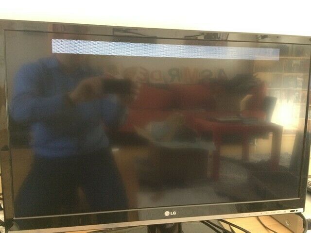

Habe mir kürzlich einen Samsung SV5000W zugelegt. Der Verkäufer
behauptet das das Gerät vor absenden einwandfrei gewesen sei. Bei der
ersten Inbetriebnahme jedoch konnte ich keines meiner Tapes abspielen.
Es kommt nur ein breiter, pixeliger Streifen welcher von unten nach oben
wandert.

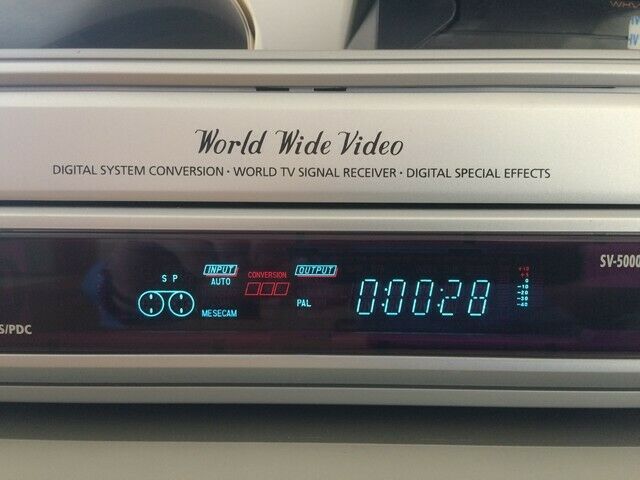

NTSC-Tapes erkennt er als solche, aber PAL-Tapes erkennt er immer als
"MESECAM".

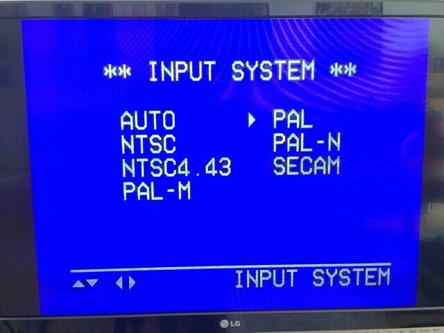

Das OSD kommt korrekt, habe auch schon resettet und zigmal
vor/zurückgespult, Kassetten rein/raus zur Kopfreinigung. Nix half.
Natürlich versuche ich das Teil zurück zu geben, aber wer weiss ob sich
der Verkäufer darauf einlässt. Will mich mal darauf vorbereiten das ggf.
selbst zu reparieren. Daher meine Frage ob jemand eine Idee hat was da
kaputt sein könnte und wie man es diagnostiziert.
> "MESECAM".
Das bedeutet erstmal nur, das der Kontrollkopf mit der 50/60 Hz Referenz
noch ein Signal liefert. Für mich sieht das so aus, als würde da null
Signal von der Kopftrommel kommen. Zur Kontrolle überprüfe mal, ob der
Rekorder das Band noch richtig um die Trommel legt und komplett
einfädelt.

Ralph B. schrieb:
> Dieses Gerät scheint aber ein für Amerika bestimmtes Modell zu sein.
Nö, das ist ein Multinorm.
> "MESECAM".
Er kann also schon 60 und 50Hz unterscheiden. Nur eben kein Signal von
der Trommel finden.
Samsung hat einige Testpunkte in TP01 links auf dem Mainboard
zusammengefasst. An Pin 3 von hinten gezählt findet sich das ENV
(Envelope) Signal, an dem man das Signal von der Trommel sehen sollte.
