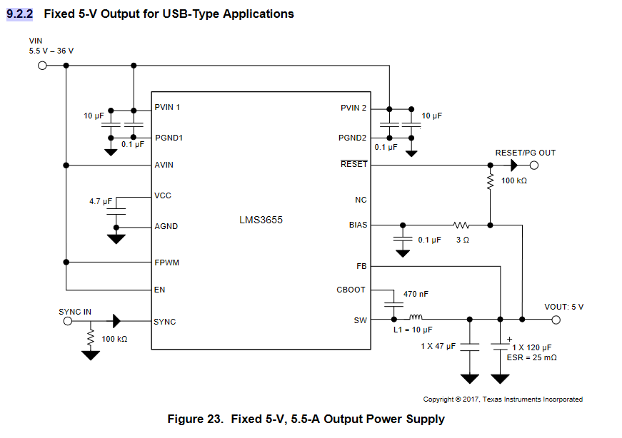

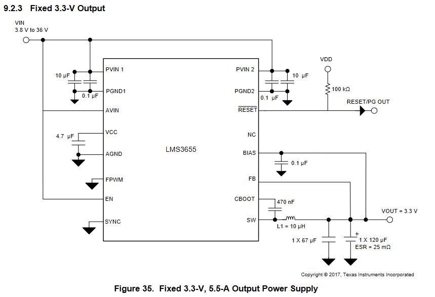

überlege gerade folgenden Schaltspannungsregler von TI zu verwenden:
LMS3655-Q1
Im Datenblatt werden in den Punkten 9.2.2 und 9.2.3 Beispielschaltungen
für 3,3 V bzw. 5 V Ausgangsspannung gezeigt.
Leider verstehe ich nicht wirklich wie das funktionieren soll da die
Schaltungen nahezu identisch sind.. Es unterscheidet sich nur der 3 Ohm
Widerstand im BIAS Pfad.
Kann mir einer erklären wie das funktioniert ? Oder übersehe ich etwas..
Vielen Dank
Bob

Es gibt mehrere Versionen des ICs mit unterschiedlichen Datenblättern.
Dein Datenblatt zeigt die Versionen mit fester Ausgangsspannung, also
entweder 3.3V bzw. 5V, die dann entsprechend Deinem Datenblatt
verschaltet werden. Die einstellbare Version braucht ein
Feedback-Netzwerk, was das entsprechende andere Datenblatt auch zeigt.
OP #6653536
ok.. verstehe. Unterscheiden sich demnach nur die Bestellnummern ?
