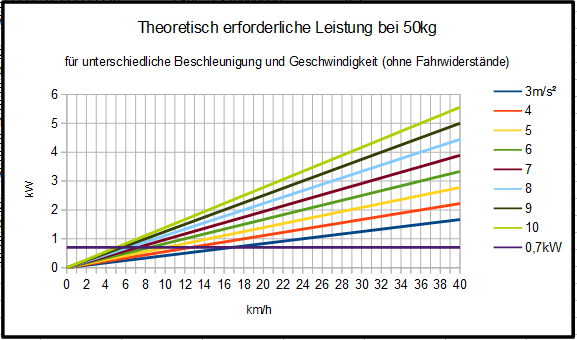

Ein Pedelec mit 250W-Motor schafft es schon, einen erwachsenen Menschen
bei ~100kg Gesamtgewicht auf ebener Strecke bei ~25km/h zu halten, wobei
dort der Luftwiderstand schon erheblichen Einfluss hat.
Bei 50kg halbiert sich der theoretische Reibungswiderstand, der cw-Wert
eines "Kettcars" mit flach sitzendem Kind ist ganz erheblich niedriger.
Du scheinst 700W zu unterschätzen.
Dabei ist es in der heutigen Internetzeit doch ganz einfach, mal danach
zu googlen, was z.B. Liegendfahräder, Radrennfahrer oder Solarmobile für
Geschwindigkeiten bei welcher Leistung erreichen.
Ich war nie ein "Kind" von Traurigkeit, wenn ich etwas gebaut habe, was
(nach meiner Meinung) nur mich selber gefährdet.
Aber wenn ich es richtig verstanden habe, ist das Teil für Dein Kind
gedacht.
Und da wird es bei Deinem (scheinbaren?) Hintergrund saugefährlich.

Die Endgeschwindigkeit ist in diesem Fall durch den Motor limitiert, der
kann bei 36V eben nur eine bestimmte Drehzahl, hat mit Masse und cw Wert
weniger zu tun.

Ich glaube, dass Du Dir über die technischen Zusammenhänge gar nicht im
klaren bist.
Um 50kg bei 30km/h mit z.B. 5m/s² zu verzögern, braucht es gute 2kW.
Bei 20km/h reichen dafür 1,35kW, bei 15km/h auch noch gute 1kW.
Mit Deinen 700W Motorleistung kommst Du (unter Idealbedingungen) erst
unter 10km/h auf 5m/s².
Möchtest Du auch bei Gefälle ordentlich bremsen können, steigen die
Werte natürlich entsprechend an.

Ich komme bei 30km/h und 5m/s² nur auf ca. 1kw.
Kinetische Energie bei 50kg und 30km/h sind 1,7kJ
von 8,3m/s mit 5m/s² bremsen macht 1,6 Sekunden
1,7Kj für 1,6 Sekunden macht ca. 1kw, dann passt das schon.
Berge haben wir hier nicht.

Kein vernünftiger Mensch rechnet bei der Sicherheit einer Bremsanlage
mit der Durchschnittsverzögerung von Vmax auf 0, sondern mit der
erzielbaren Brems-/Verzögerungsleistung bei Vmax.

Wie war dann dein Rechenweg?

Oben mal ein Diagramm, welche rechnerische Leistung Du bei welcher
Geschwindigkeite und Masse für eine bestimmte Verzögerung brauchst.
Ich halte es auch für Unding, überhaupt über eine Bremse für ein
30km/h-Gefährt für ein Kind nachzudenken, die sich nicht dosieren lässt.
Die totale Unterdimensionierung setzt da natürlich noch gewaltig einen
drauf.
WENN Du es schaffst, 0,7kW Bremsleistung auf die Räder zu bringen, hast
Du (Dein Sohn) bei 30km/h keine 1,7m/s² an Verzögerung.
Je nach Reifen/Untergrund/Witterung kann man hingegen unter ~7-15km/h
oder mehr nur noch Vollbremsungen durchführen.

Nachdenken wird man doch wohl mal dürfen. Nochmal, wenn die Bremse nicht
funktioniert fährt auch keiner damit.
Welche Formel hast du für die Graphen genommen?
Die Bremsleistung wird auch mit der Drehzahl abnehmen, deswegen wirds
wohl keine Vollbremsung geben.
Ich habe bisher noch keine Idee, mit wieviel watt man mit diesen Motoren
bremsen kann.
