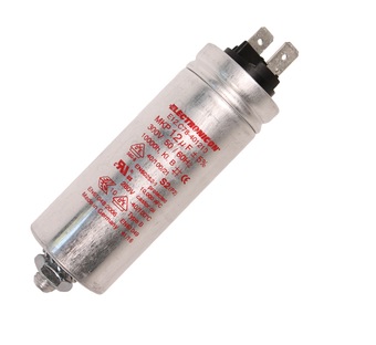

Wie heissen Motorkondesatoren mit eingebauter Induktivitat.
#6653614
Chris schrieb:
> Es ist eine Induktivitat mit
> 3uH auf zwei Phasen und ein/zwei 0.1 uF in einem gehause.
Klingt nach Entstörfilter. Und hat wahrscheinlich nichts mit dem Symptom
zu tun:

Der vom TO vermutete Kondensator ist ein Entstörfilter, und
es wäre ja zu schön gewesen, wenn der TO auch geschrieben hätte um
welche Art Haushaltsgerät es sich handelt...
