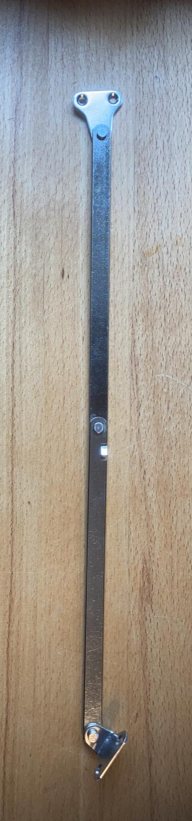

Hallo Zusammen, Ich suche solche "Klappenhalter", allerdings in stabil und ca.500mm lang. Kennt jemand eine Bezugsquelle? Vielen Dank Jörg

Hersteller Häfele hat anscheinend maximal 30cm "Klappenhalter, für Klappen aus Holz, mit Schlitzführung im Gelenk ohne Bremswirkung – Länge: 300 mm" leider ist kein direkter Link möglich, manche lernen's nie https://www.haefele.de/de Soweit ich sowas kenne, ist das immer eine ziemlich "klapprige" Angelegenheit. Waagerecht hängt die Klappe nie und die Schrauben reißen aus der Spanplatte schnell aus.

Jörg K. schrieb: > allerdings in stabil und ca.500mm lang. D.h. die Dinger von Haefele und Hettich sind die zu labil und kurz. Dann zeichne deinen Wunsch und lass ihn aus Edelstahl lasern und 1 x abkanten. Die Gelenke dann aus Nieten oder Bundschrauben selber anbringen. Ist ja nun nicht so, als ob man so was nicht anfertigen (lassen) kann. z.B. Blechking, Cutworks, Beitrag "Re: Laserzuschnitte von Blechen im Internet"
MaWin schrieb: > Jörg K. schrieb: >> allerdings in stabil und ca.500mm lang. > > D.h. die Dinger von Haefele und Hettich sind die zu labil und kurz. > > Dann zeichne deinen Wunsch und lass ihn aus Edelstahl lasern und 1 x > abkanten. Die Gelenke dann aus Nieten oder Bundschrauben selber > anbringen. > > Ist ja nun nicht so, als ob man so was nicht anfertigen (lassen) kann. > > z.B. Blechking, Cutworks, > Beitrag "Re: Laserzuschnitte von Blechen im Internet" Anfertigen wäre die letzte Möglichkeit - die Möglichkeiten hätte ich. Es geht um einen Balkontisch, der aus Platzgründen herunterklappbar sein soll. Vielleicht gibt es ja noch andere Ideen? Klapp-Beine möchte ich aus Platzgründen vermeiden. Jörg
Jörg K. schrieb: > andere Ideen? Gasdruckfedern für Auto-Heckklappen.
Stefan M. schrieb: > Jörg K. schrieb: >> andere Ideen? > > Gasdruckfedern für Auto-Heckklappen. Verrasten leider nicht. Lehnt sich dann jemand auf den Tisch, neigt er sich etwas und eine neue Ladung Geschirr ist nötig:-( Jörg

Ich hatte lange Zeit einen Klapptisch, der auf einem schwenkbaren Unterbau aufliegt. Es gibt sowas beim Laden mit dem Elch. Z.B.: https://www.ikea.com/de/de/search/products/?q=klapptisch%20wand Das kannst Du dir ja recht einfach auch selber nachbauen. Oder halt fertig kaufen, wenn die Maße passen Hoschti
Jörg K. schrieb: > Vielleicht gibt es ja noch andere Ideen? Bei beengten Verhältnissen hatte ich früher sowas mit entsprechend der Belastung ausgelegten Ösen und Drahtseil gelöst, ggf. mit Spannglied in den Abhängungen zum genauen justieren.
Hallo Ja da gibt es schon noch weitere Möglichkeiten. Gib mal bei Google Klappkonsole ein. Das ist eine Lösung für Tische, die von Dir gezeigte Klappenschere ist eigentlich nur für den Gebrauch von sich nach unten öffnenden Klappen gedacht. Die Belastung erfolgt dadurch auf Zug und nicht wie in deinem Fall auf Druck. Gruss
Sowas wie bei Bierbänken bzw -Tischen. Ein starker Drahtbügel der in ner Aufnahme die mit der Wand verschraubt wird, eingehängt wird. Das einhängen dürfte da aber etwas Gefummel werden.
Jörg K. schrieb: > allerdings in stabil und ca.500mm https://www.amazon.de/Regalwinkel-claiery-Edelstahl-poliert-robust/dp/B07RJMH6DH/ref=psdc_2076766031_t3_B08L4WM353?th=1
Frank G. schrieb: > Jörg K. schrieb: >> allerdings in stabil und ca.500mm > > https://www.amazon.de/Regalwinkel-claiery-Edelstahl-poliert-robust/dp/B07RJMH6DH/ref=psdc_2076766031_t3_B08L4WM353?th=1 Prima, da habe ich gesucht. Spart sogar das Scharnier. Gleich bestellt, soll Donnerstag da sein! Vielen, vielen Dank an alle! Jörg

Die Hängelösung bleibt immer klapprig durch ausreißende Schrauben, besser scheint mir eine Lösung mit Stützen und Scharnieren an der Wand.
