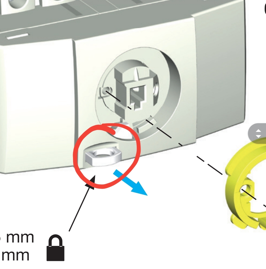

Ralf Liebau schrieb:
> Muss man das rauszwicken?
Das...
Only for direct
operation
Uniquement pour
commande directe
Nur für direkt
Drehantrieb
... könnte ein Hinweis sein.
Ich denke das ist für die Sperre, wenn der Knebel direkt eingesteckt ist
und nicht von außerhalb des Schaltschrankes mit dickem Knebel bedient
werden soll.
Man kann "mit den Nasen dran" nicht in Stellung I oder Stellung II mit
dem herausziehbaren Hebel unten Links das Schalten blockieren. Ohne
Nasen dran geht's.
Hast du das Teil vorliegen und kannst Fotos machen?
mfg mf
#6654048
Im Auslieferungszustand kannst du nur die Stellung 0 mit einem Schloss
verriegeln.
Wenn du möchtest kannst du nach der Operation mit dem Seitenschneider
zusätzlich auch noch die Stellung 1, 2, oder beide verriegeln.
Ich habe diesen Schalter noch nicht in der Hand gehabt, aber so verstehe
ich die Anleitung.
