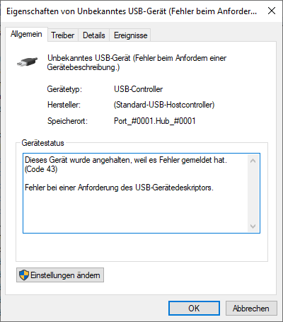

Grrr, es ist zum Mäuse melken. Die ganze Zeit hat das China-Teil klaglos
funktioniert. Sogar den Update auf die neueste Firmware von ST vor ein
paar Tagen hat es problemlos überstanden. Nun, von jetzt auf gleich nix
mehr. Beim einstecken kommt nur noch der Fehler Code 43 im Gerätemanager
von Windows 10.
Auch die ST-Link Firmware Upgrade Software erkennt das Dongle nicht
mehr.
Die kleine rote LED leuchtet auch nicht mehr. Auf der Unterseite der
Platine ist eine kleine Sicherung F1 mit "4" beschriftet, die ist in
Ordnung.
Ok, für den Preis der Teile lohnt es eigentlich nicht nach einem Fehler
zu suchen, dennoch würde mich interessieren warum es seinen Geist
aufgegeben hat und ob es evtl. doch noch zu retten ist?
OP #6654115
Ja, danke, ist schon unten, sonst hätte ich ja garnicht messen können
Am Header liegen +5V und +3,3V an, also scheint auch der fummelig kleine
LDO auf dem Clone noch zu tun, weil der für die 3,3V verantwortlich ist
und damit auch den STM auf dem Board speist.
OP #6654498
Ne, direkt am PC eingesteckt. Ich suche noch nach einem Weg
festzustellen ob der STM32 darauf noch "lebt".
(in der Zwischenzeit arbeite ich mit dem integrierten Programmer vom
Nucleo-Board und habe mir auch schon einen originalen, ST-Link
Programmer bestellt). Würde trotzdem gern wissen warum das Teil einfach
so versagt? Wird ja nun nicht selten eingesetzt...
Gast #6654516
Schließe einen anderen Programmieradapter an seine SWD Pins* an und
schau, ob du damit auf den Flash Speicher zugreifen kannst.
*) Die echten internen, nicht die externe Stiftleiste.
Wenn ja, kannst du die Firmware von einem funktionierenden Programmer
kopieren. Vielleicht gibt es sie auch irgendwo als Download.
Gast #6654519
Die STlink Clones haben auch meist Testpins für die SWD oder serielle
Schnittstell um die Firmware darauf zu bringen. Da kann man probieren ob
der antwortet und auch Black Magic Probe als Alternative flashen.
Der STLink benutzt einen Bootloader für verschlüsselte Firmware, den
findet man allerdings auch im Internet (auf Github lag der irgendwo
rum).
