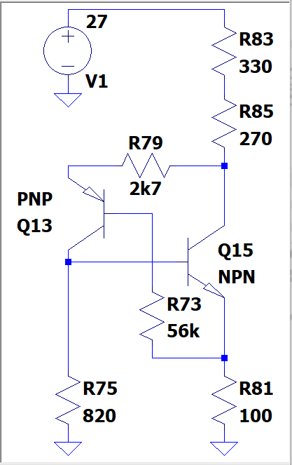

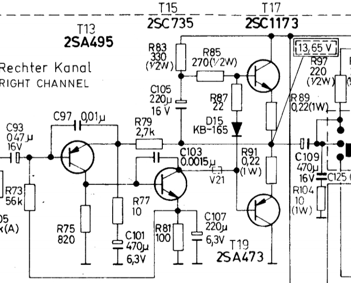

Ich versuche diesen Schaltplan zu verstehen, einen Audio Verstärker. Wie
wird hier der Arbeitspunkt (die Versorgungsspannung beträgt 27V) auf
13,65V eingestellt? Es hängt an den Parametern von T13 und R73. Aber T13
ist Temperatur abhängig. Wie wird verhindert, dass das extrem driftet?

Du siehst aber schon, daß R73 nicht einfach an Masse, sondern an R81
angeschlossen ist?
Sollte die Mittenspannung ansteigen, nimmt der Strom durch T15 ab, die
Spannung an R81 sinkt, außerdem steigt die Emitterspannung von T13.
Dadurch nimmt der Basisstrom von T13 (= der Strom durch R73) zu und T13
steuert T15 weiter auf, was dem Anstieg der Mittenspannung
entgegenwirkt.

Diese Arbeitspunkteinstellung ist sehr ungebräuchlich und dürfte auch
nicht optimal sein.
Typisch dimensioniert man den Strom durch T13 so, daß an R79 kaum
Spannung abfällt. Und T13 bekommt einen Bassisspannungsteiler, der etwas
weniger als VCC/2 liefert. Dann folgt die Mittenspannung auch recht gut
den Schwankungen der VCC.

Gast #6655473
> auch nicht optimal sein.
Das war der Ausgangspunkt meiner Überlegungen. So kann man einen
Verstärker ohne große Probleme arbeitspunktstabil bekommen. Hier in
diesem Schaltplan wird das ohne Not nicht gemacht, im Gegenteil, man
macht sich extrem abhängig von eng selektierten Halbleitern. Das Gerät
ist übrigens ein Nordmende Stereo 5005.
